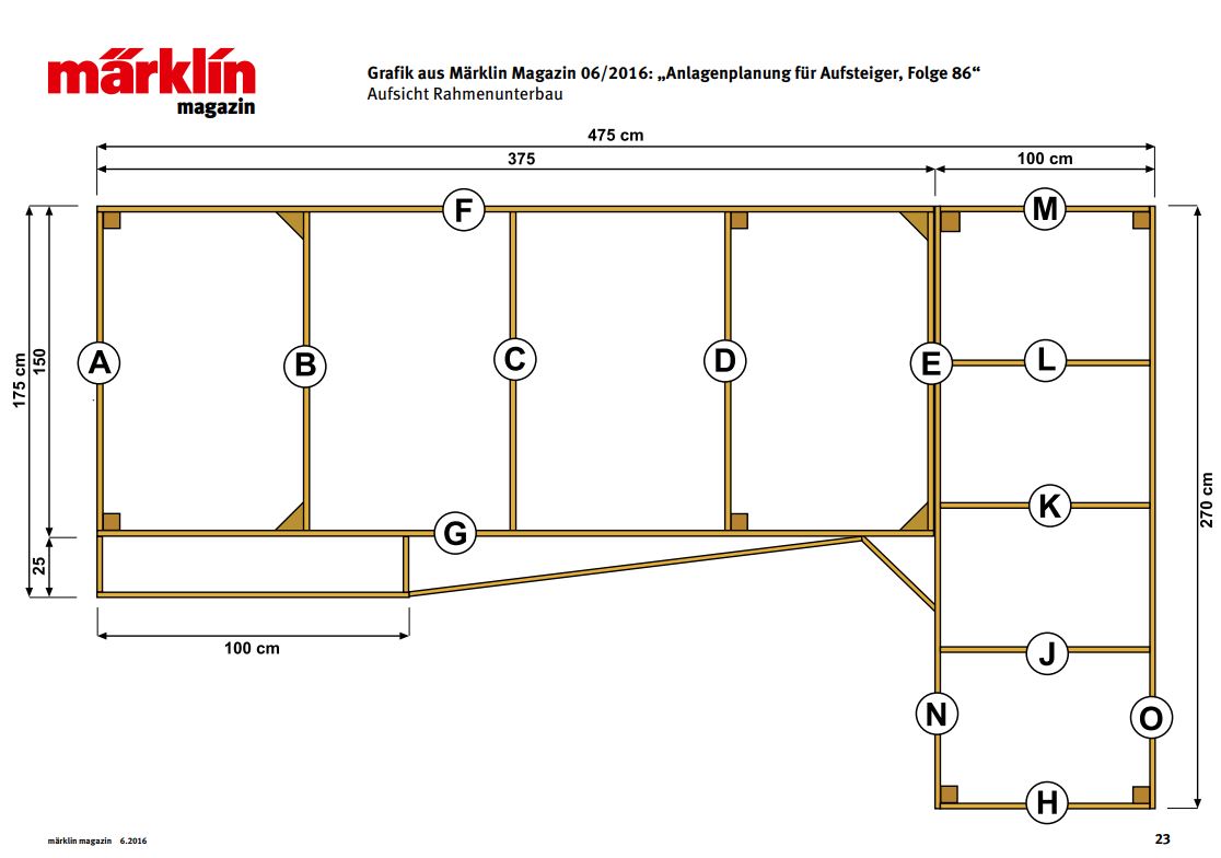

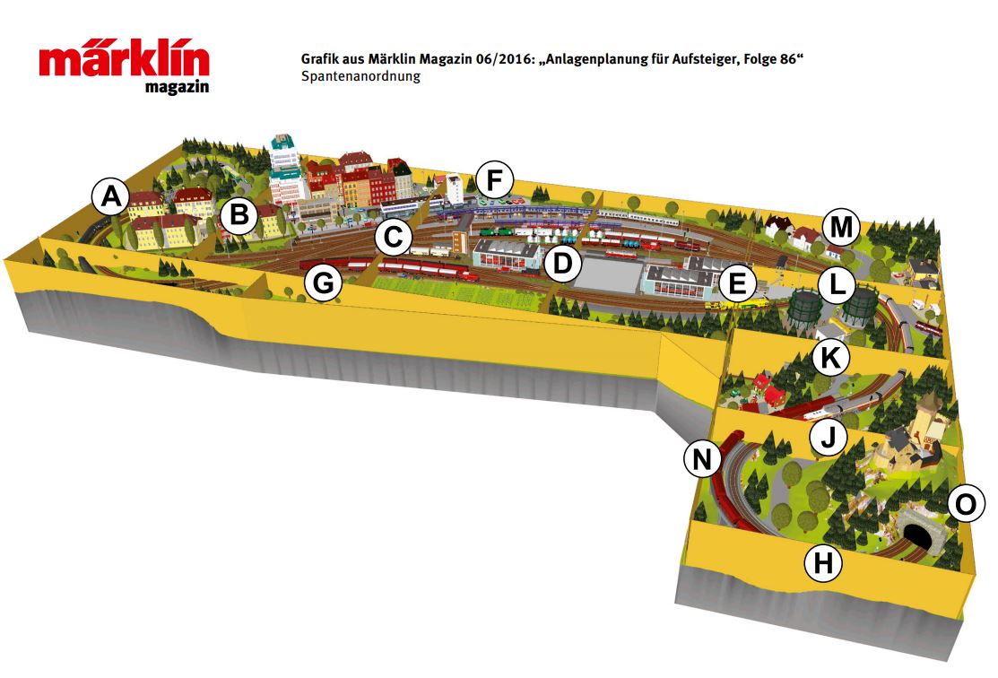

Når de viser følgende tegning:
Billede lånt fra Maerklin magasin 06/16

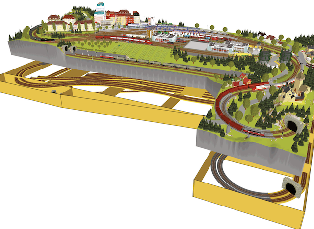

Skal det så forståes at rammen er i højde 0 og alt det andet så er oven på, de viser jo skinner gennem træet nogle steder.
i dette tilfælde er der
Skygge Banegård 1 = højde 0
Skygge Banegård 2 = højde 100
resten er i højde 200
Højder i H0 så bliver reduceret lidt.

Jeg måtte lige slå sporplanen op. Anlægget er bygget op af krydsfiner på 20 x 180 mm i forskellige længder. Benene er 80 x 80 mm. Artiklen arbejder med en hjemmekonstrueret ramme. Typisk er ideen at toppen af rammen er niveau 0. Det er her skyggebanegården ligger. Jeg medgiver at tegningen i bladet er en anelse fortegnet.
Du gør så det, at du tager en ny krydsfinerplade og laver det man kalder en "cookie cutter"-konstruktion. Nu bygger du sporplanen niveau 0 til tunnelportalerne flat på pladen. Hvis du allerede har skinnerne, kan du blot benytte dem. Du kan også få et sporplansprogram til at printe planen i 1:1 og klippe den ud. Jeg vil anbefale dig at benytte tyndere krydsfiner til traceen. Dels for at lette vægten på konstruktionen, men også for at få bedre fleksibilitet. Du kan sagtens nøjes med 12 eller 9 mm krydsfiner.

Nu saver du pladen ud så den del der er under sporene står tilbage. Således arbejder du dig op ad fra 0. Du skal så bygge højde på med krydsfiner støtter så du lige så stille får stablet et skelet på benene, der kan holde alle skinnerne.

Jeg her vedhæftet tegningen af rammen fra Märklin-anlægget, så du kan se de forskellige længder på træet.
Her er anlægget placeret i rammen. Tegningen skal forstås sådan, at du kan se hvilke dele af anlægget, der ligger over hvilke spær. Det skal ikke forstås sådan at anlægget skal sænkes ned i rammen.

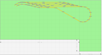

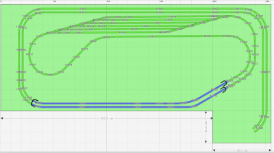

Status er nu at der er bestilt lidt Minitrix skinner og sporskifte til test for at vurdere kvalitet og funktion. Jeg har valgt udelukkende at benytte 15 graders sporskifte med aktiv hjertestykke så det tog lige lidt at tilrette sporplanen, denne stammer fra Maerklin i H0.

Skygge 2
Skygge 2
Skygge 1 (nederst)
Skygge 1 (nederst)
