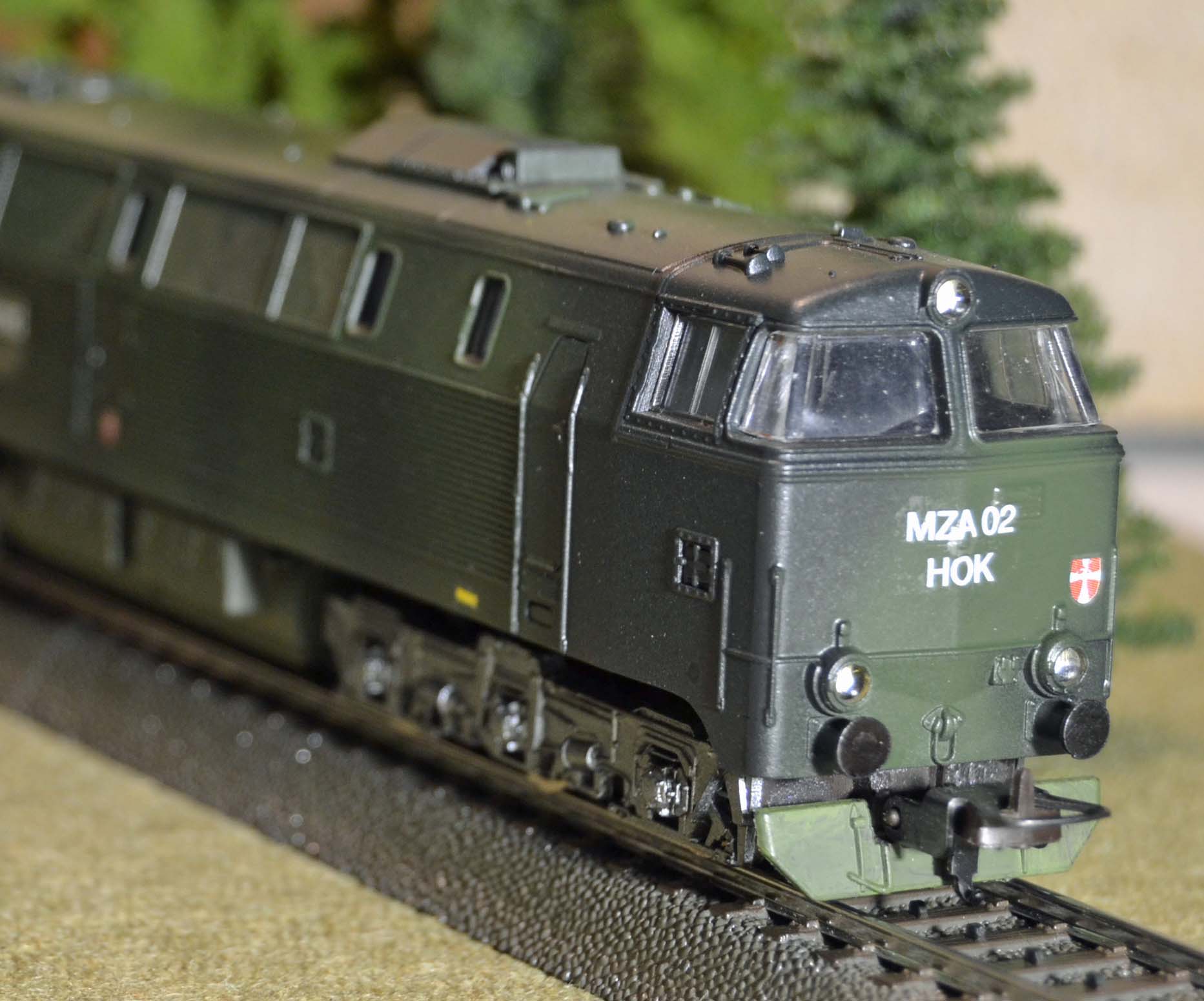

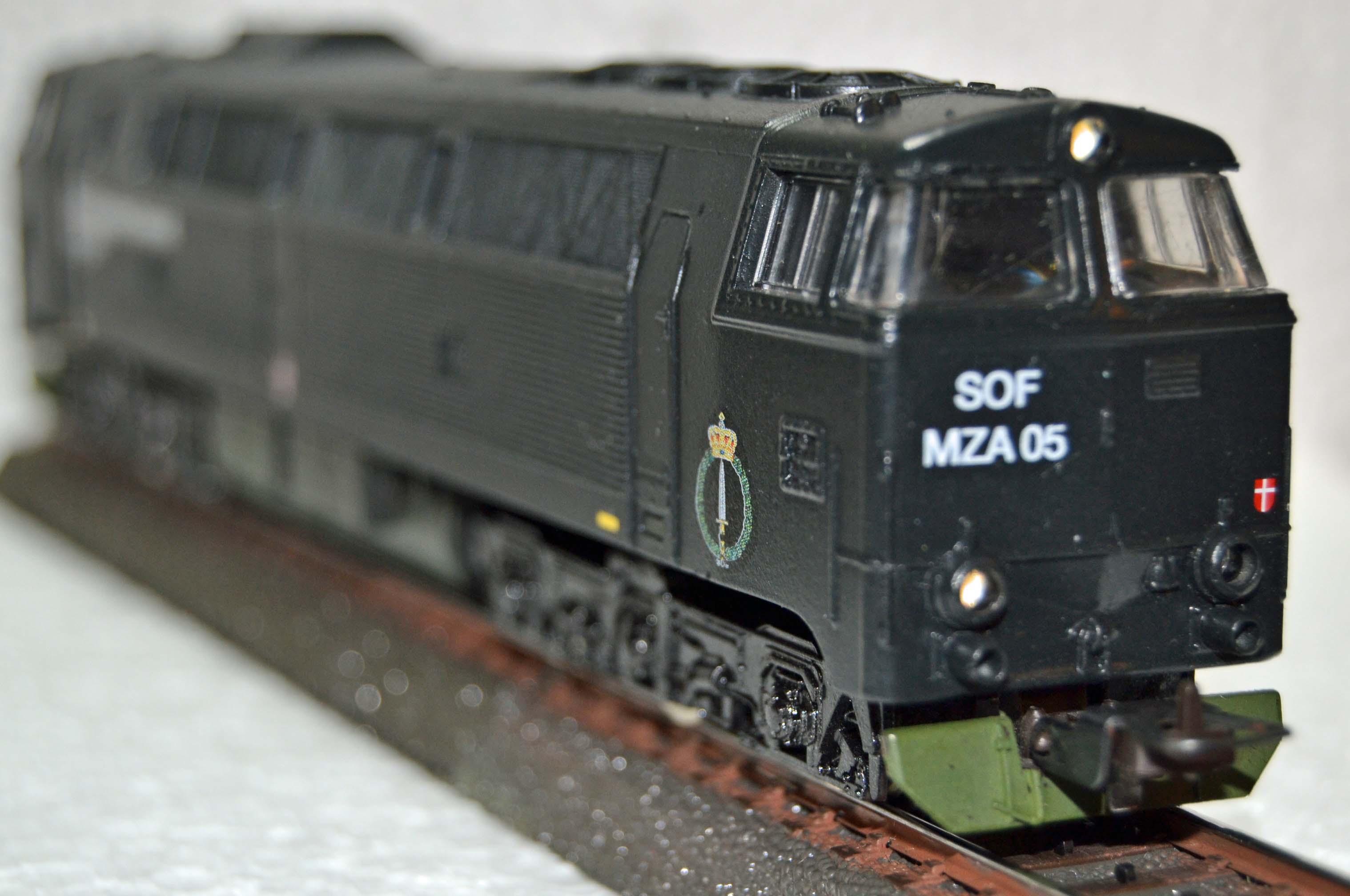

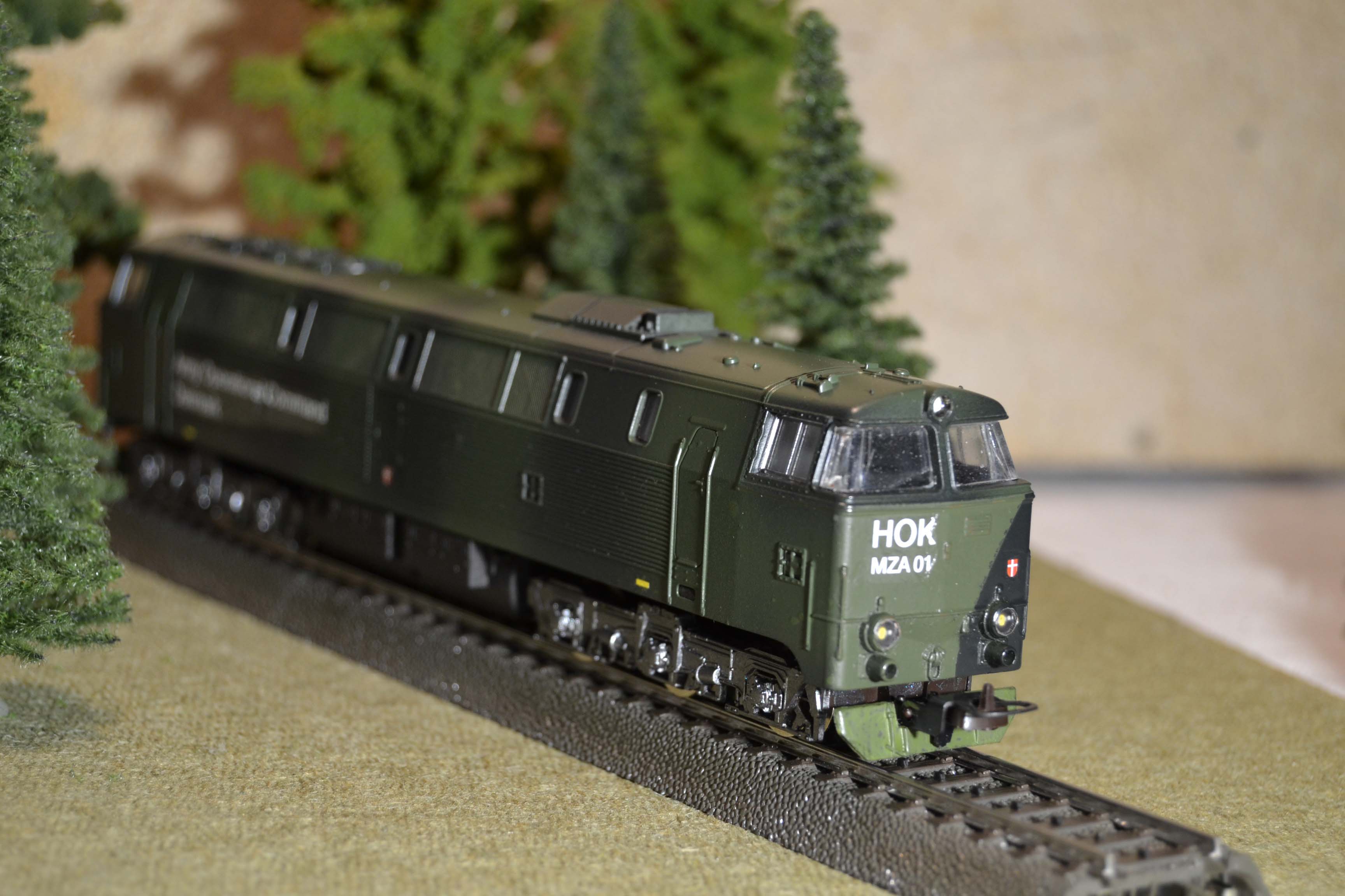

Inspireret af Jørgen Røn fra Skilteskoven og af Peters vejledning ombyggede jeg sidste år tre stk. LIMA MZ (planen var kun et enkelt).
Jeg valgte at lave tre "fiktive" lokomotiver i militær look :)
Det var DC udgaver så jeg måtte sætte en slæbesko på.
Der er benyttet den finske Susu motor.
NB: Husk at sætte motorspændingen til 8 volt når du programmerer ESU dekoderen.
Husk at sætte "støj filter" på.
Der maser af trækkraft i Sosu motoren og den kører også fint ved lav hastighed.
