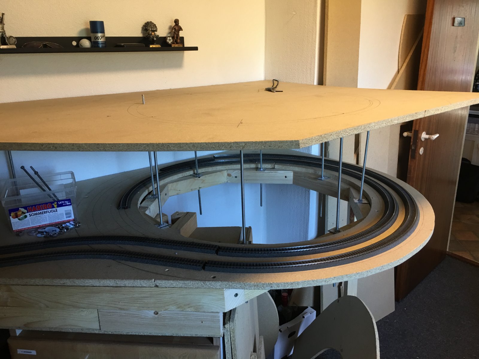

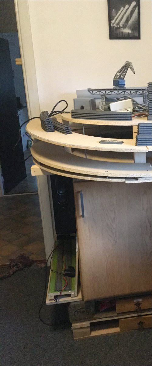

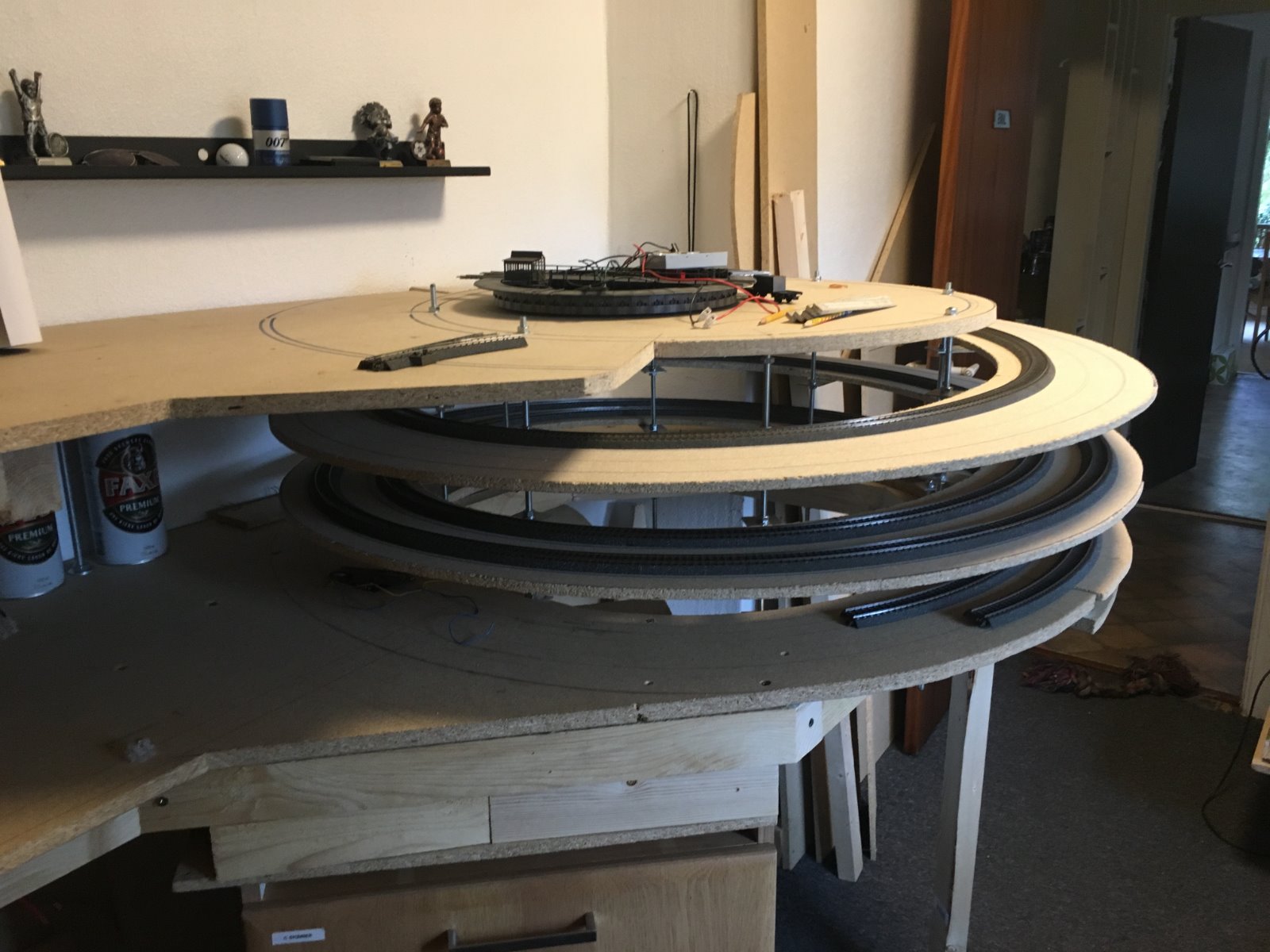

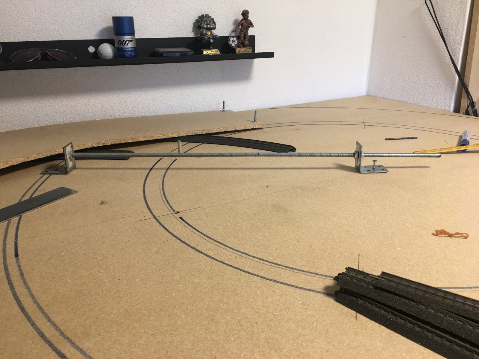

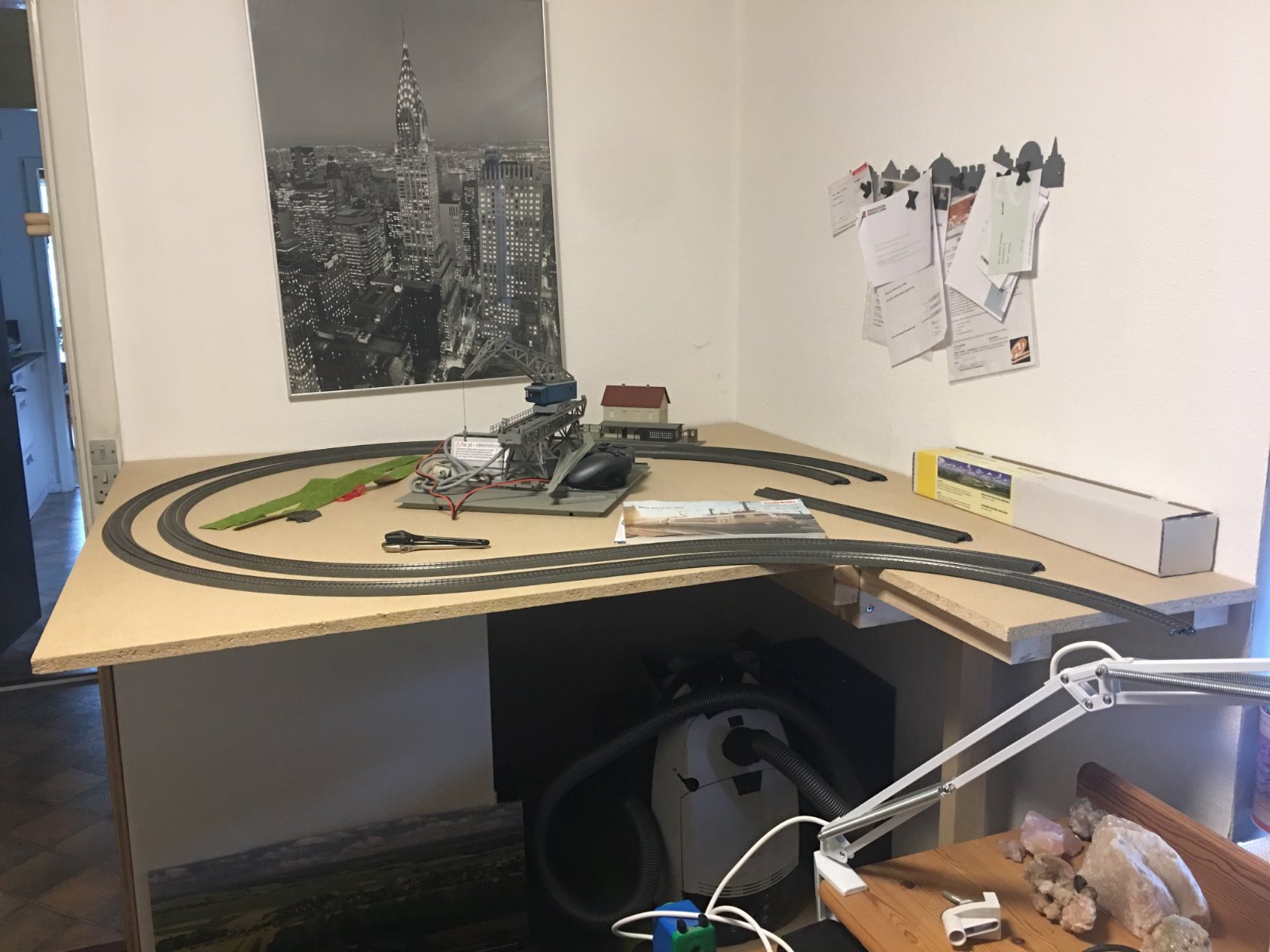

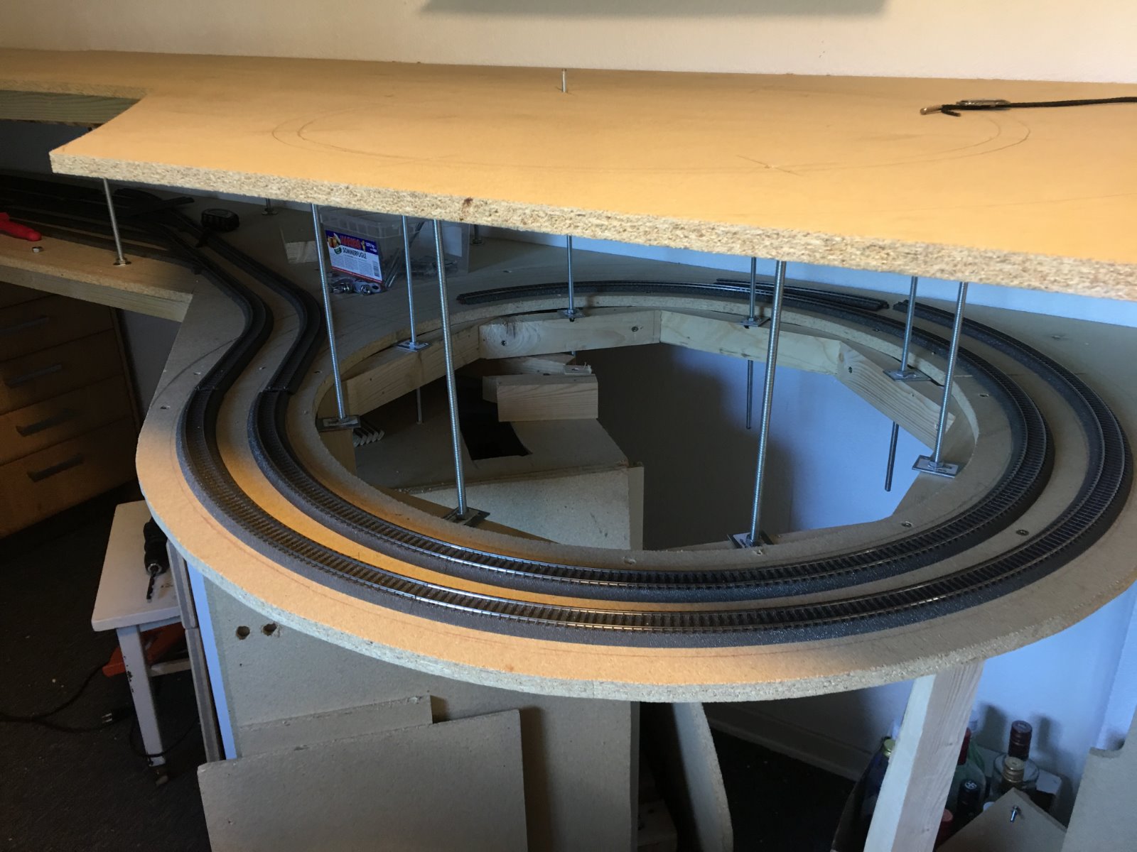

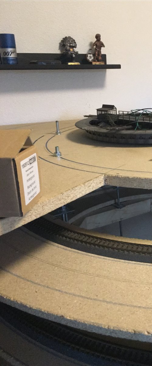

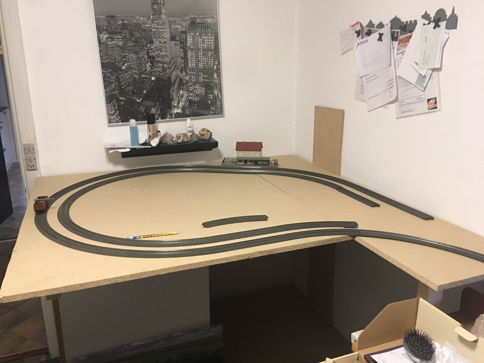

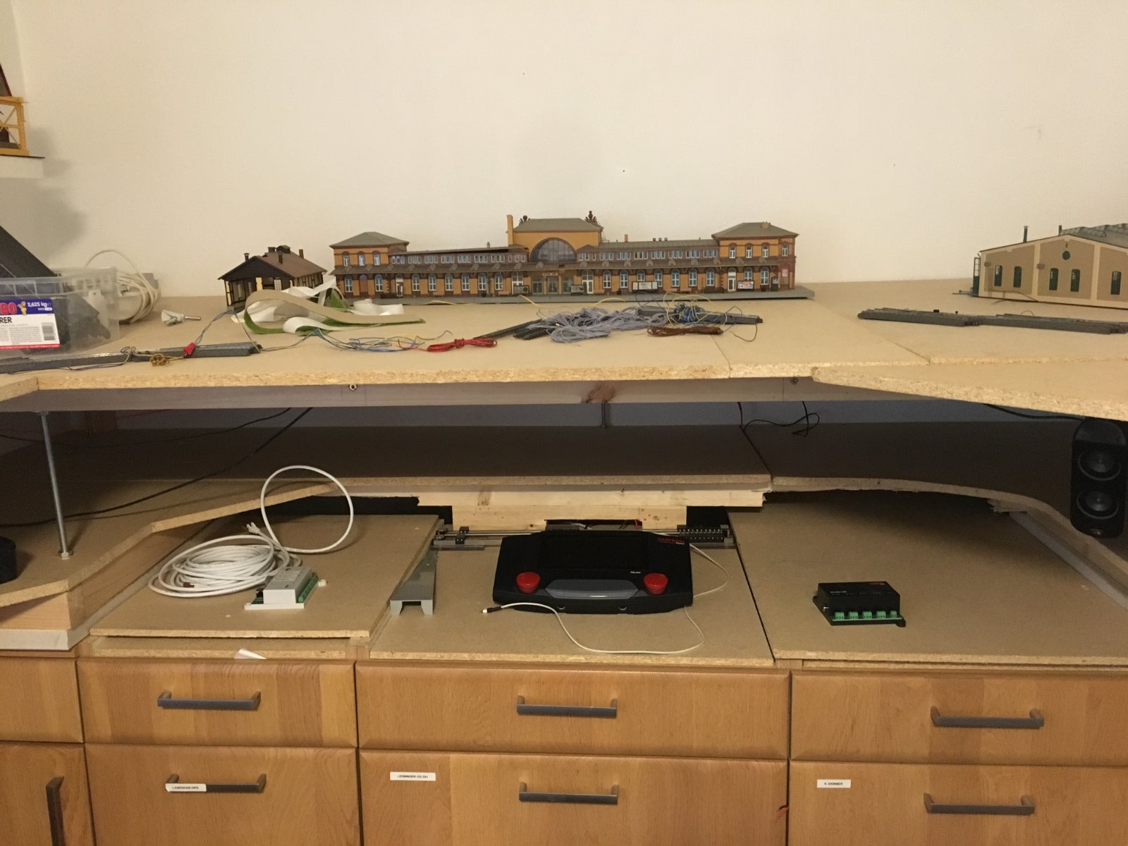

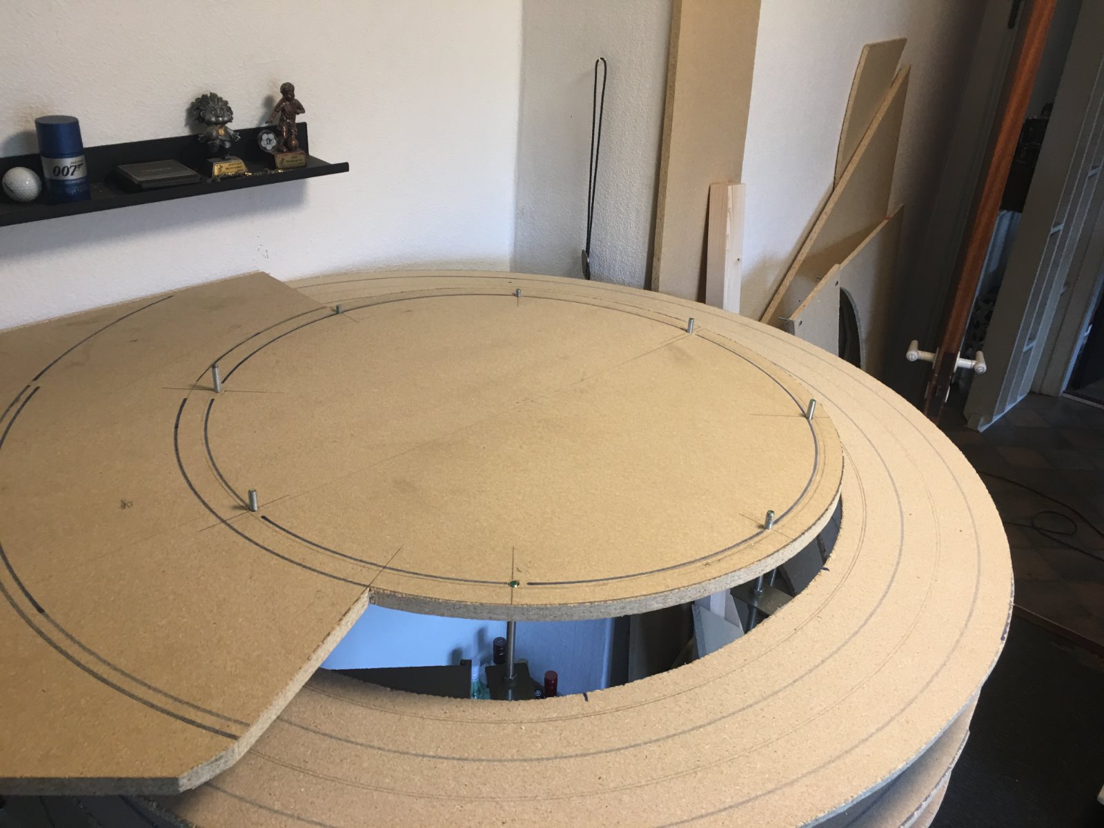

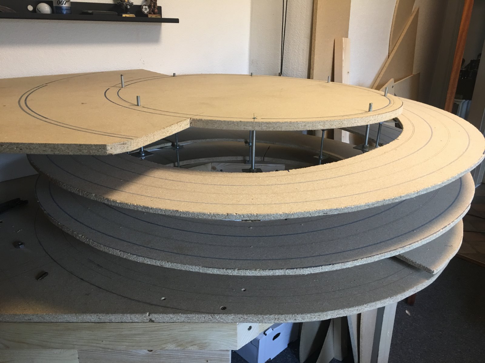

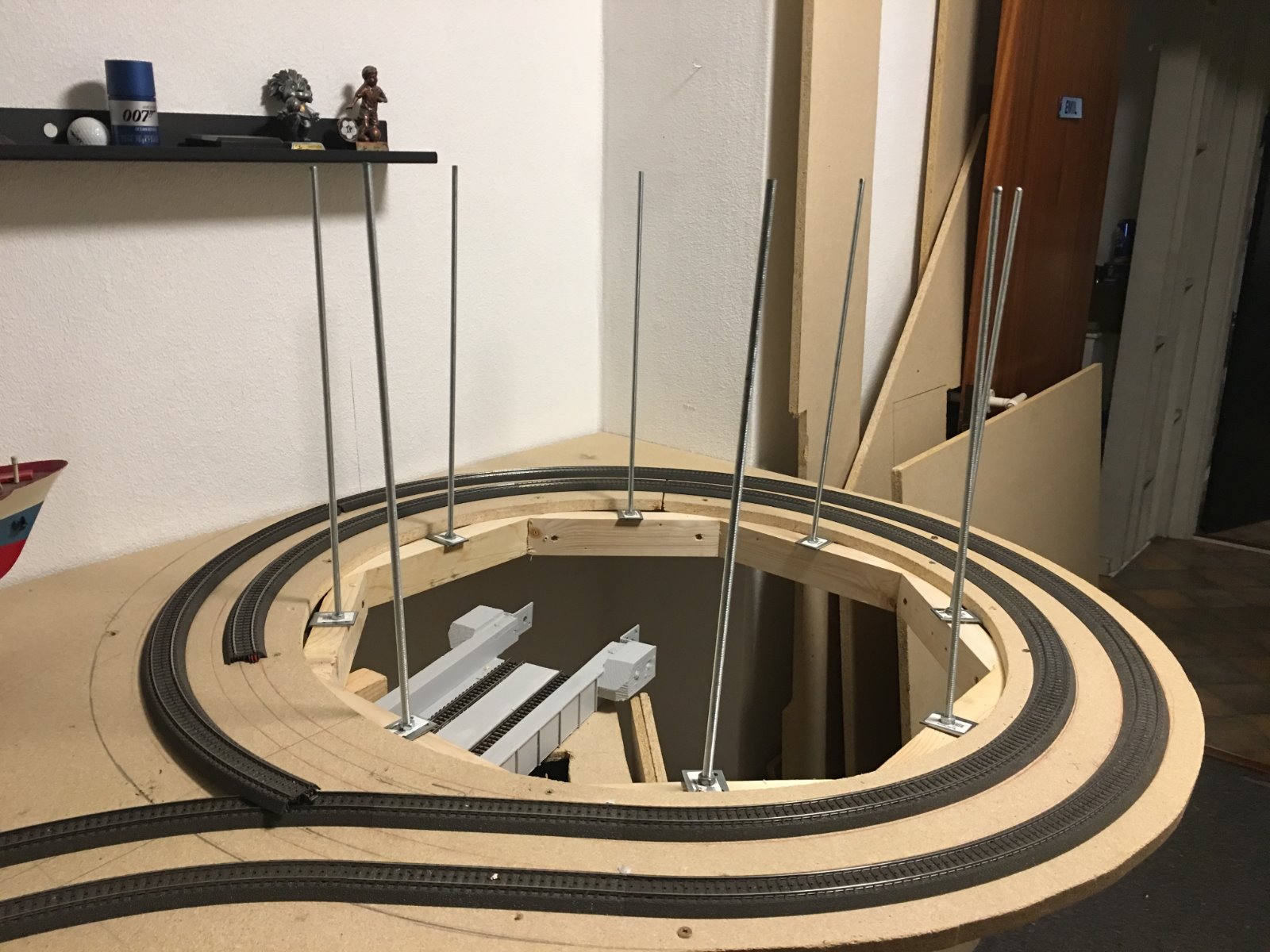

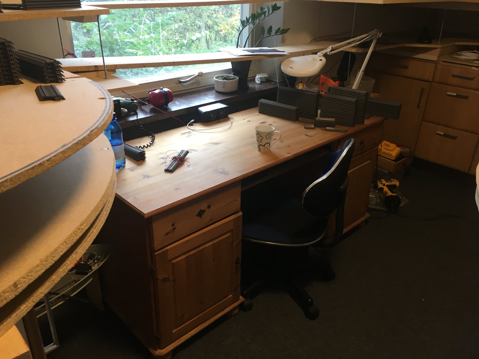

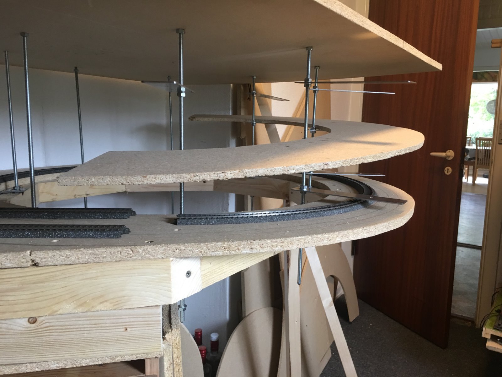

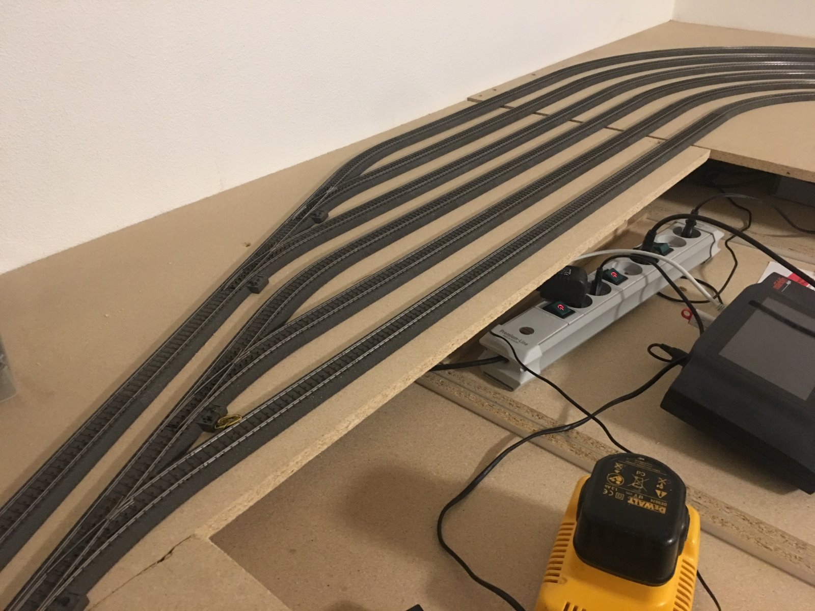

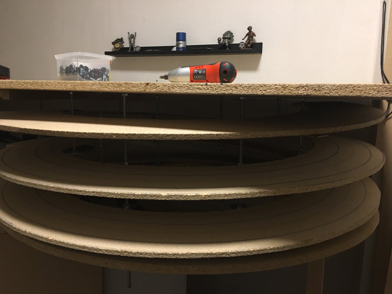

Her er også lidt billedre af mit nye værlse og pladerne der så småt er ved og komme på plads.
