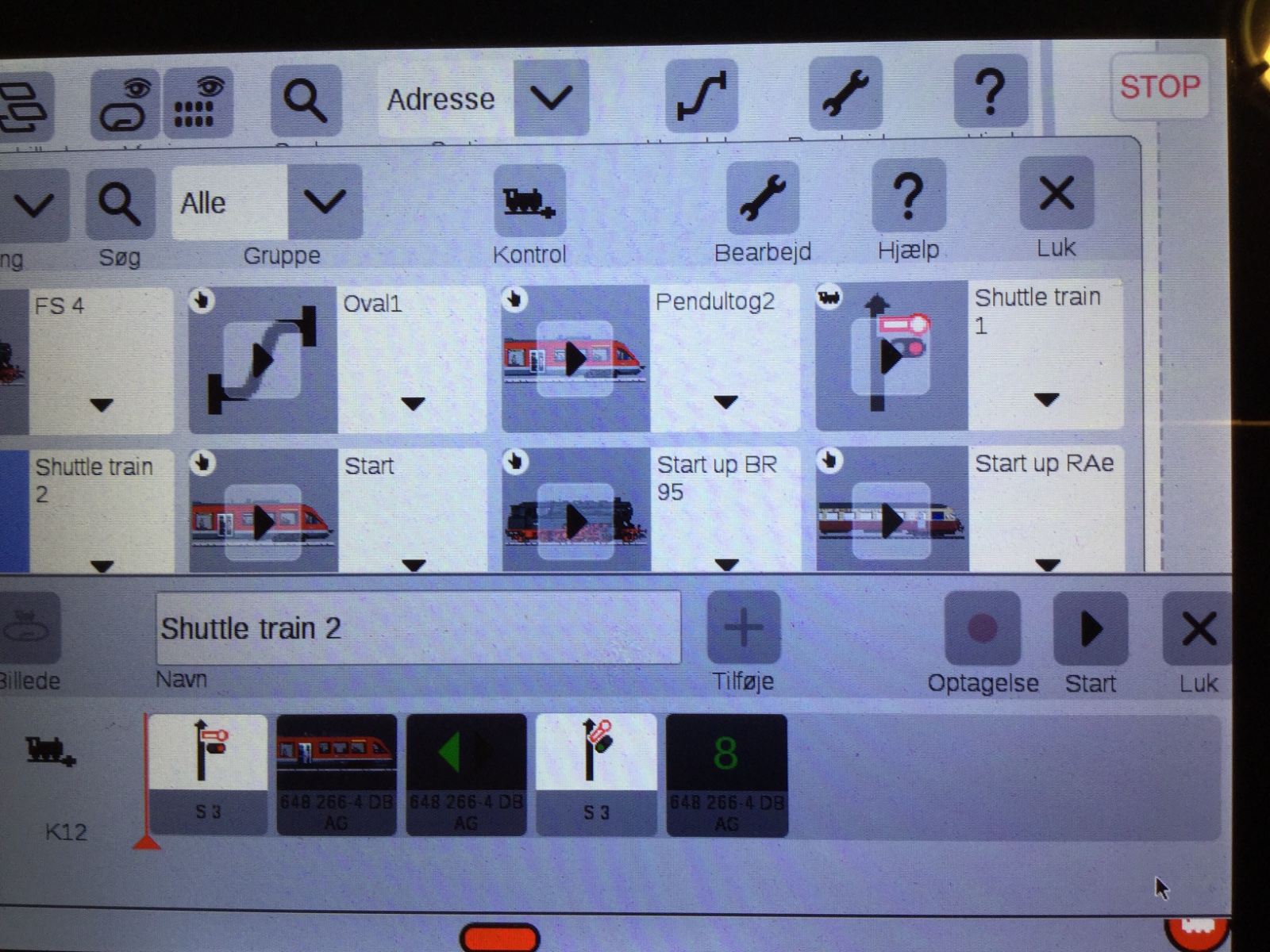

Kommer tid kommer råd, som man siger :) og jeg vil gerne bidrage med mine erfaringer, som måske kan hjælpe andre?
Først er der væsentlig forskel på opsætningen i CS3’ eren mellem kontaktskinnerne 24994 og 24995, hvilke desværre ikke fremgår særligt tydeligt af div. vejledninger, hvilke man bør være opmærksom på!
Dernæst kan det være lidt bøvlet med netop kontaktskinne 24994, at oprette et pendultog, da det for mig, at se vil kræve, at man oprette to hændelser : en hvor tog kører den ene vej og en hvor toget så kører modsat den anden vej(!?), men det fungere trods alt -dog obs. div. tidsforskydningen mellem de forskellige funktioner i hændelserne og jeg har vedlagt et skærmbillede af hændelsen, som så skal oprettes x 2
Mvh Jørgen og kommentar modtages gerne :)
Re: Pendultog og CS3
Kontaktskinne uanset varenummer slutter i sidste ende et kredsløb, som tilbagemeldingsmodulet kan se. Opsætningen af kontakten i CS3 er præcis den samme, da du ikke opsætter kontaktsporet, men porten på tilbagemeldingsmodulet. Du må gerne lige uddybe hvad du oplever som forskelligt. Det bør ikke være anderledes.
Et pendeltog, hvis man kører med vippekontakter, bliver typisk opsat så toget standser når det rammer vippekontakten. Derdor er det nok at forbinde den ene side af kontakten, men ikke den anden. Det er to forskellige porte på tilbagemeldingsmodulet. Det bør ikke give problemer, hvis din hændelse udelukkende reagerer på den ene side af kontakten.
Du kan sagtens bygge det hele i én hændelse. Hav en vippekontakt i hver ende af strækningen, lad den første kontakt være udløser af hændelsen.
Lad hændelsen starte med at toget standser, skifter retning, sætter fart. Indsæt så den næste kontakt i selve hændelsesforløbet, sæt den op til at vente på den bliver aktiveret. Efter kontakten indsæt opgaver tilsvarende den anden station: Stop, skift retning, kør.
Det er alt hvad du behøver for et simpelt pendeltog.
