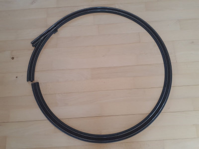

Er der nogen, der kan hjælpe mig med en gåde, jeg umuligt selv kan løse.
Jeg er i den ene ende af min bane ved at anlægge en lille landsby, hvor en lokalbane bare skal køre fra banegården og ind og på en cirkel køre rundt og rundt og rundt, indtil den skal køre samme vej tilbage til banegården.
Jeg har opbygget den af ganske, almindelige, buede RI-skinner.
Ring 1 slutter jo pænt, som det ses af øverste billede.
MEN, når jeg så sætter et venstre-sporskifte ind, som skulle passe til ring 1, og som jeg går ud fra har den buede kurve en almindelig, skinne har, så slutter den ikke tæt og gaber som på billedet nederst.
Hvorfor?? Det er da ikke checket, at skinnerne gaber, når man kører toget til perron?

Hej Finn
Sporskiftet er en R2. Det er ikke en R1.
Derudover er sporskiftet 24 grader og ikke 30 grader. Så du kan ikke danne en hel cirkel uden udligningsstykker.
Hertil kan du benytte 24206, der tager et R2 sporskifte fra 24 til 30 grader.

Hvis du gerne vil have cirklen med R1, så kan du bruge sporskifte 24671 eller 24672 i stedet.
Hilsen Gert
Hilsen Gert

Hej Gert - og velkommen til :-)
Kurveskiftet kan løse opgaven, hvis cirklen ikke må blive større.
Alternativ løsning, hvis det nuværende skifte skal bruges, er 1x 24206 (6 graders udligningsstykke), 3x 24230 (R2 kurve) og 8x 24130 (R1 kurve).
Den ene R2 kurve placeres sammen med sporskifte (+ udligningsstykke) og de to andre i modsatte side af cirklen.

Tak for din velkomst hilsen.moppe skrev: ↑04 maj 2019, 10:14 Hej Gert - og velkommen til :-)
Opgaven kan også løses ved blot at anvende en 24206 i forbindelse med sporskiftet og blot et styk 24230 placeret lige overfor sporskiftet, men så har vi - ligesom i dit forslag - ikke nogen cirkel men en ellipse.
Hilsen Gert

Tak for svarene.
Jeg har umiddelbart valgt løsningen med at sætte et udligningsstykke 24206 på sporskiftet.
Måske er jeg krakiler, men jeg kan godt lide, at tingene ser HELT ordentligt ud og evt. ikke slider unødvendigt.
Når jeg bruger den løsning, jeg har valgt, er der et par skinner, der gaber en halv milimeters penge.
Er det sådan, det skal være?
Togene kan sagtens køre på sporet, men bliver gabet større og større med tiden???
Ellers må jeg jo forsøge mig med en anden løsning, men umiddelbart er der ikke plads til R2-skinner i cirklen.

Med den løsning bør du skifte skinne nummer 6 fra sporskiftet ud med en 24230 - så er der intet der gaber, og så meget bliver kredsen heller ikke større.Finn1956 skrev: ↑04 maj 2019, 15:01 Tak for svarene.
Finn i Vejle
Hilsen Gert
