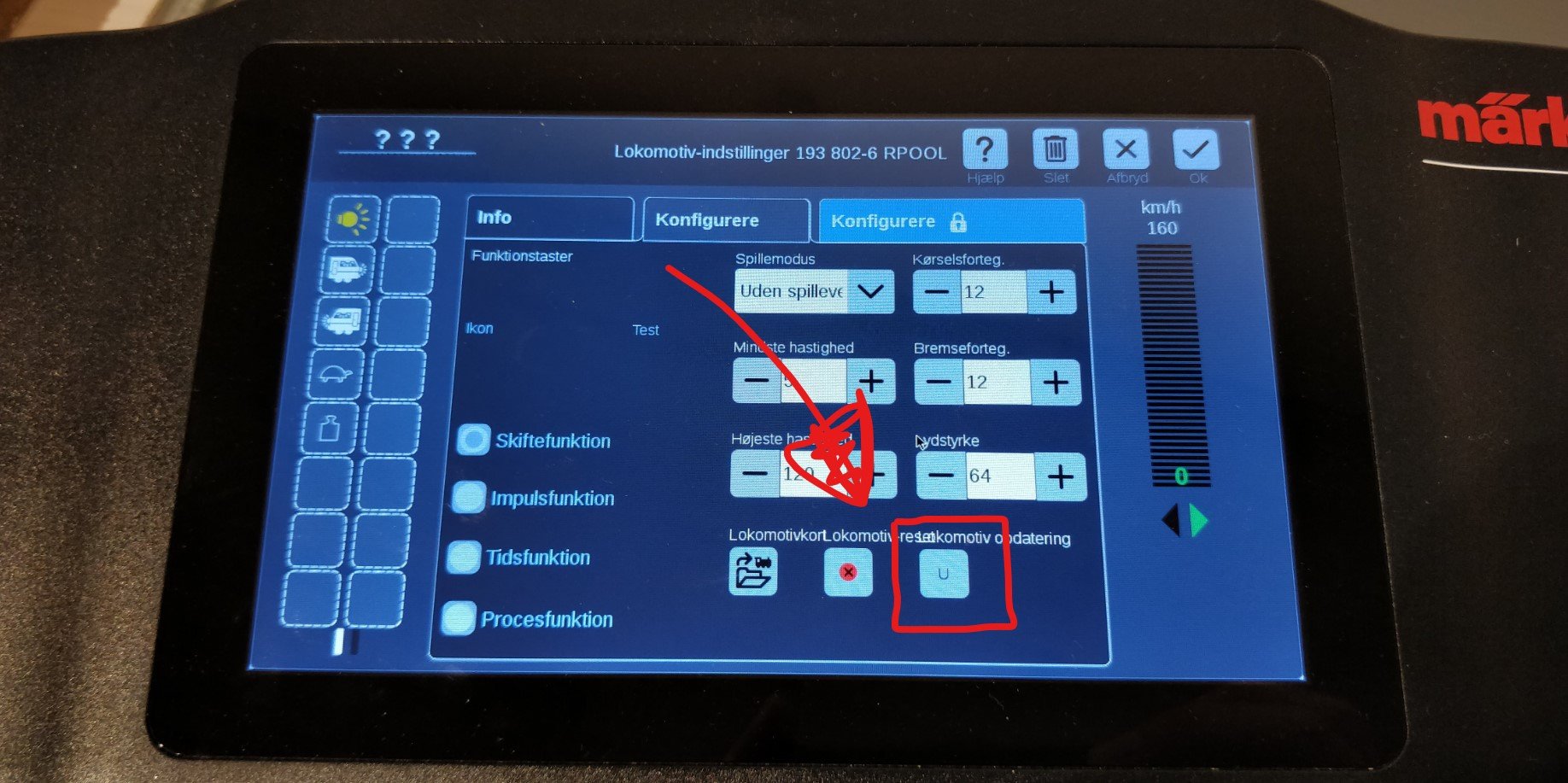

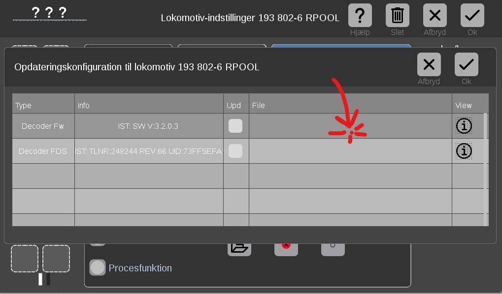

Med en opdateret CS3 sætter du et lokomotiv med en mSD3 (eller mLD3) dekoder på programmeringssporet.
Vælg at bearbejde lokomotivet og vælg konfigurer fanen. Du kan se en knap i nederste højre hjørne med et lille "U" på. Tryk på knappen.

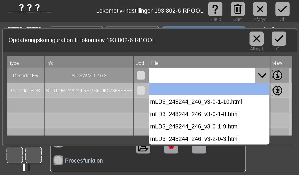

CS3 vil nu udlæse status i dekoderen. Hvis dekoderen ikke er supporteret, så vil CS3'eren fortælle dig, at den ikke kan udlæse versionen af dekoderen. Den dekoder kan ikke opdateres. "Heh æ det bar´ Pech, som de saje å Synnejysk".
Hvis dekoderen er supporteret, vil du se et skema med versionsnumre.

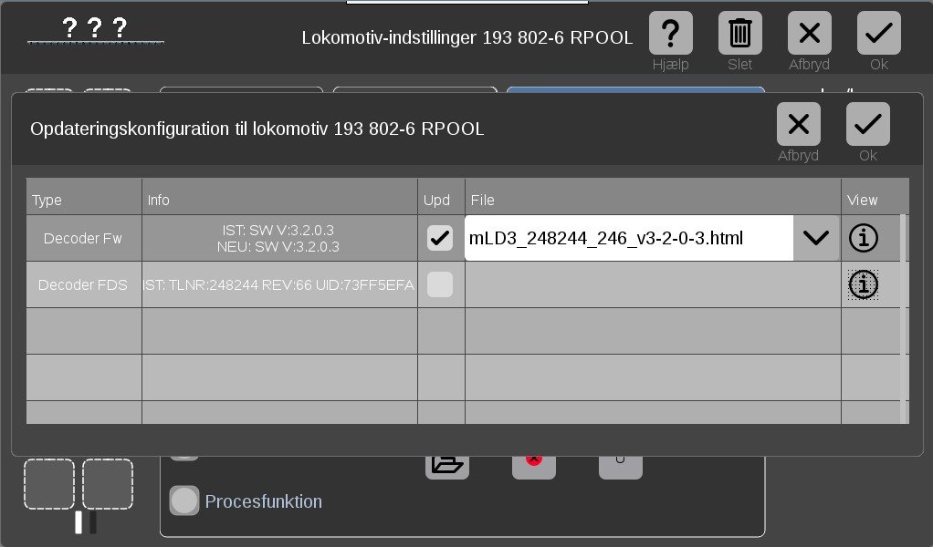

Den øverste linje er firmwaren, her er en dropdown menu, hvor du kan vælge den ny firmware. Der er en række at vælge imellem, du skal tage den med den højeste version.

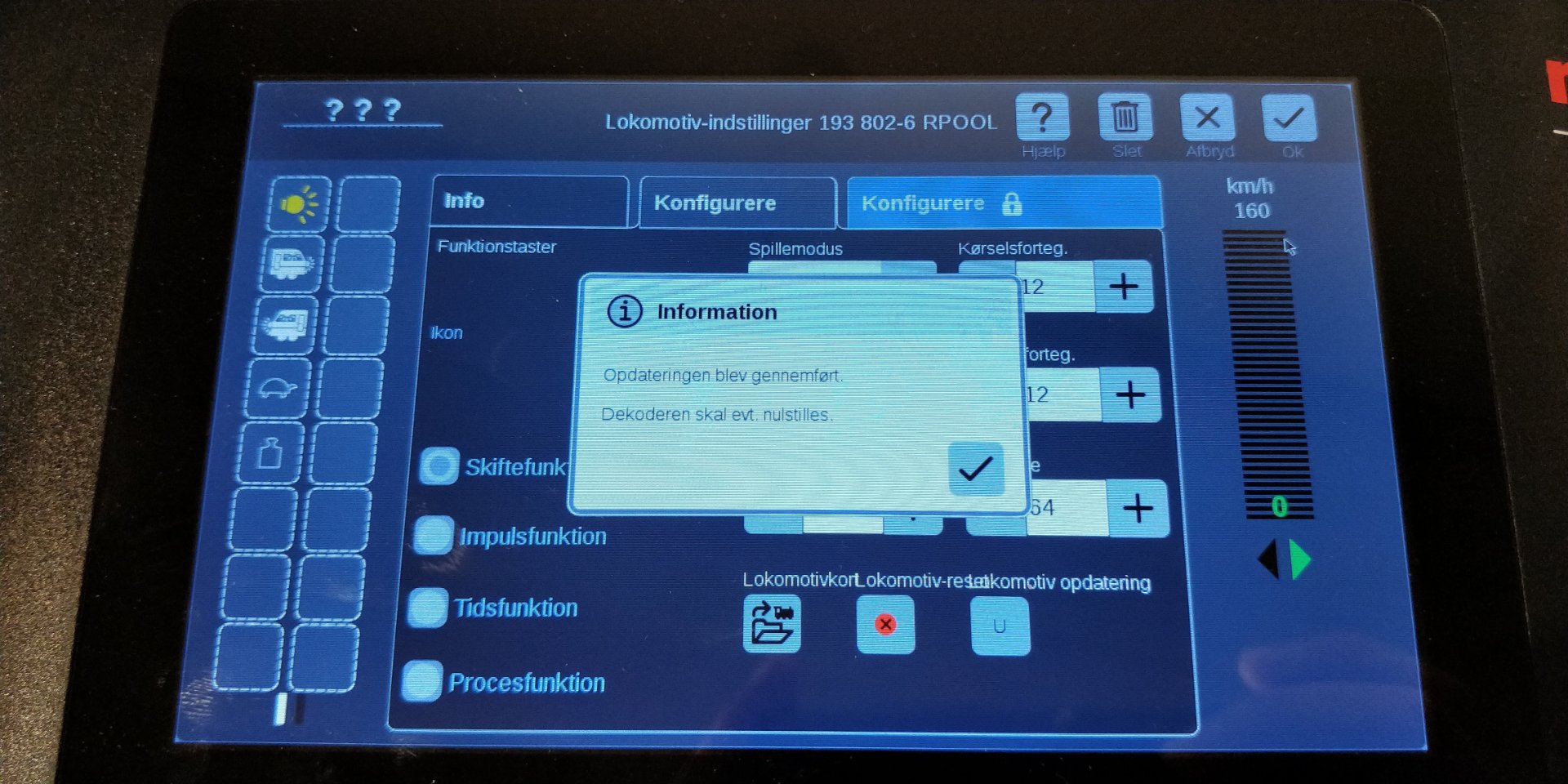

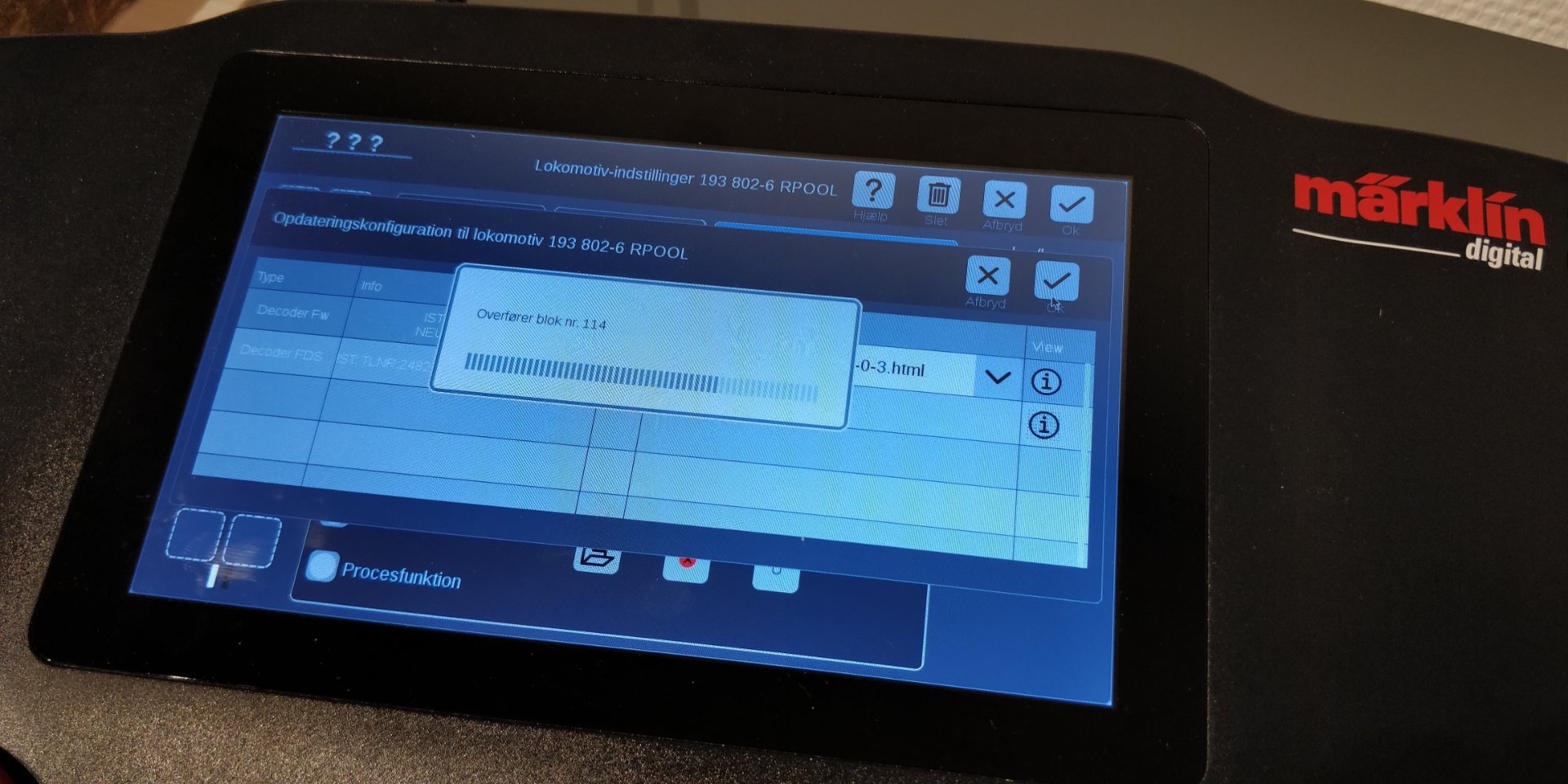

Herefter trykker du på udfør, din CS3 vil nu skrive den ny firmware til dekoderen, som herefter er opdateret med nyeste features osv.

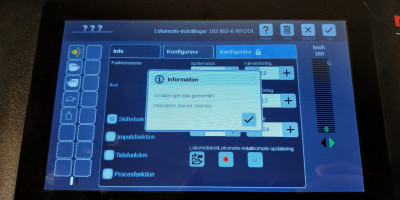

Din CS3 vil fortælle dig når opdateringen er udført.
Bemærk! Hvis du har lokomotiver som kører i traktion, så skal du efterfølgende kontrollere at traktionen stadig er fungerende. Dekoderens ny firmware kan justere på motorstyringen, hvilket kan ændre på den måde lokomotivet kører på. Du kan altså komme ud for, at de forbedrede køreegenskaber gør, at traktionen skal justeres på ny. Ce la vie!

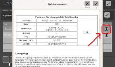

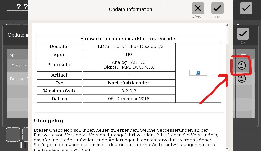

Tip! Hvis du er interesseret i at se hvad opdateringen bringer. Når du har valgt firmware version, kan du trykke på "Info"-knappen ved siden af dropdown menuen. Her kan du læse om ændringerne i firmwaren, hvilke nye funktioner eller fejlrettelser den bringer med sig. Teksten er som oftest på tysk. Er du i tvivl om noget, så spørg her på Baneforum. :-)
