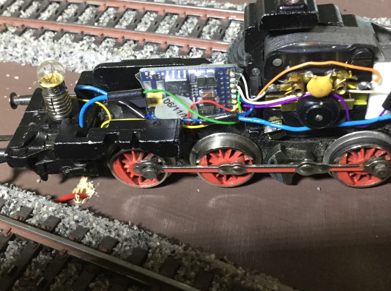

Så er det vidst tid til et billede af indmaden i lokomotivet....

Re: Hvordan finder jeg ukendt lok addresse?
Gerne, men jeg kan ikke finde ud af at uploade billedet. Jeg trykker på ikonet lige herover, men kan ikke vedhæfte foto.![Billede]()
- Indlæg: 4863
Det gik nu fint med at få billede ind.
Det ligner ganske vidst en Lokpilot dekoder.
Skriv lige 8 ind i CV 8 og prøv igen.
Er der telex koblinger på.
Jeg har fundet menu der hedder “programmér CV, og ændret fra 1 til 8.
Det gjorde ingen forskel.
Ja, telex, men defekt desværre. Men det kører rigtig godt ellers.
