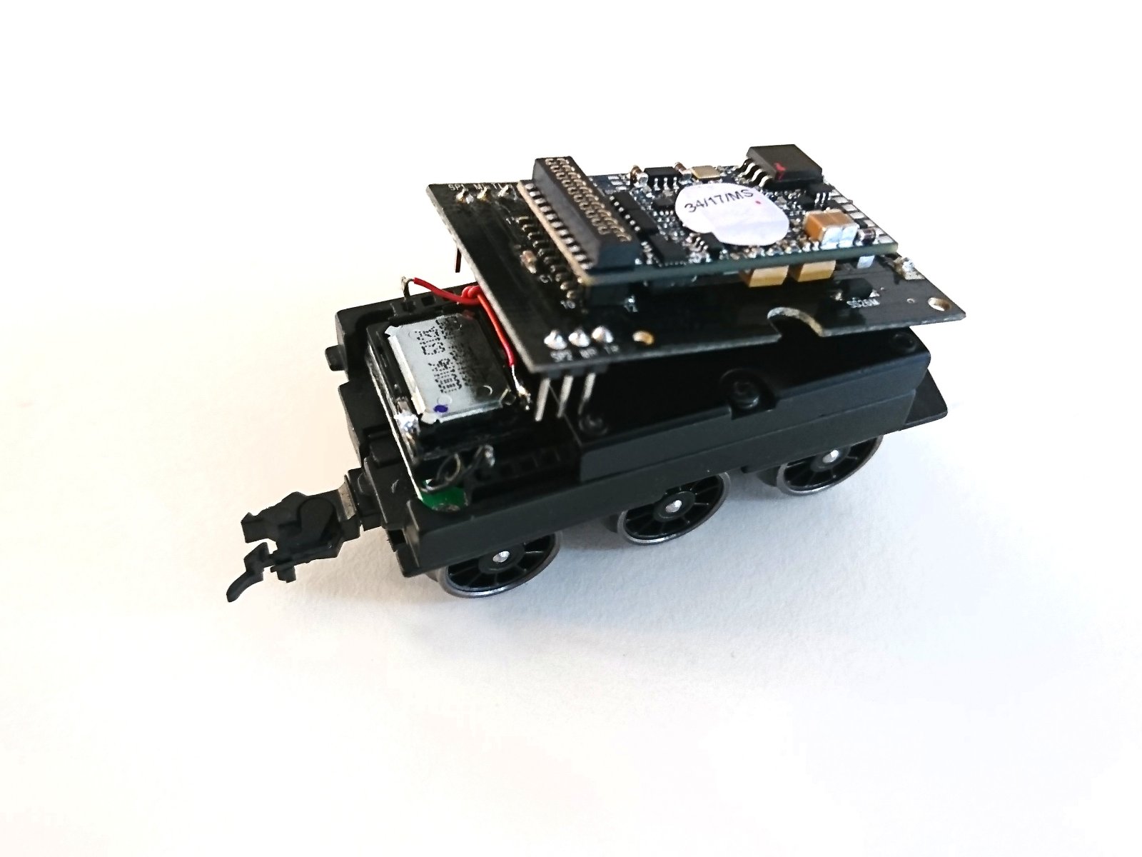

Jeg har udskiftet lokpiloten i min D-maskine og monteret en loksound v4 M4 og det giver mig en del hovedbrud hvordan jeg skal få placeret den lille 15x11mm 8 ohm's højtaler.
Ifølge Nettog's hjemmeside er der fabriksmonteret en 100 ohms højtaler. Er der nogen her i Baneforum, der ved hvor denne højtaler er monteret i HobbyTrades Litra D825?

Jeg spurgte lige en ven, han fortalte at højttaleren sidder i tenderen, bagved motoren. Altså helt ude ved bagenden af tenderen.

Hej igen. Det var en 300 ohm højtaler der sad i tendere og nu er det en ESU 8 ohm højtaler, der passer til Loksound v4. Det var faktisk ikke så svært at åbne Tenderen, godt tænkt af Hobbytrade at have tænkt på lyddecoder og sørget for plads til højtaler.
Her er foto af den nye højtaler og endnu engang tak for svaret Moppe.
