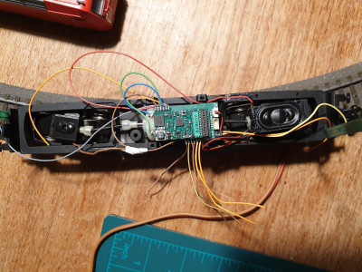

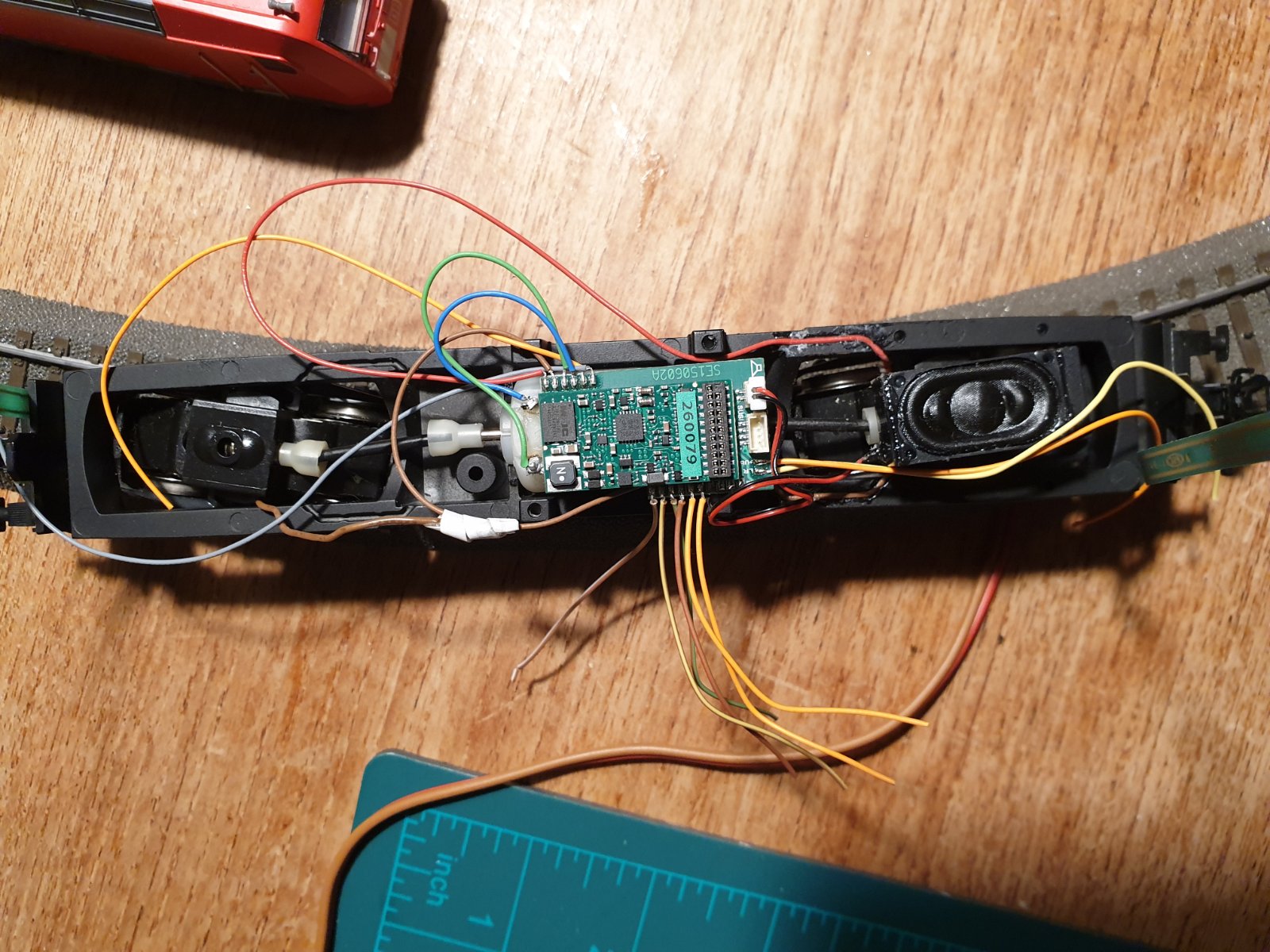

Bjarne, kan du ikke lægge nogle billeder op, hvor vi kan se hele printet inkl. ledninger og hvor de fører hen?
Det virker lidt underligt, at det ikke fungerer. Prøv evt. at resette dekoderen og lade den finde loket igen.

Jeg prøver lige. Skriv hvis du ikke ser et billede:-)

Motoren ser fuldstændig ud som den på linket du har lagt til mig
