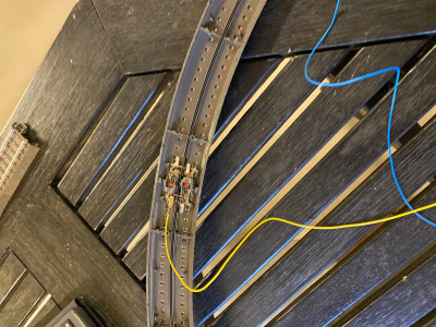

Hej jeg er lige nu trådt ind i baneforhold efter råd fra Niels modeltog idet han prøvet at hjælpe med mit bremsemodul.Jeg har fulgt opsætning til signal men oplever at look kører fint ind i bremse skinne den der hedder nr 2 og står med lyd men dette er uanset om signal viser. Stop eller kør der sker intet.Jeg har målt strøm og skinne 1 er ok skinne 2 er uden strøm uanset stilling i signal skinne 3 er med fuld strøm men loko modtager ikke denne strøm og skal flyttes til den næste skinne for at køre.Jeg har fulgt Marklinsvideo på YouTube men forgæves.
Håber at I har en løsning .
Startede mit forsøg med en decoder m84 kan den have ændret noget i signalmodul har faktisk prøvet 2 stk men samme resultat

Tegne kan jeg ikke men sende billeder håber ok

Vil stadig meget gerne forsøge at hjælpe, men det er lidt vanskeligt at fejlsøge på en stak ledninger, der ligger krøllet sådan sammen. :)
Jeg foreslår, at du ruller dem "pænt op" eller korter dem af og derefter tager et oversigtsbillede, så man kan følge hver lednings vej. :)
Desuden vil et nærbillede af bremsemodulet, med ledningerne tilsluttet, nok være til hjælp.

Nedenstående forudsætter at der er tale om et signal fra 764xx serien (f.eks. 76491). Du nævner ikke varenummeret, så jeg gætter.
Jeg hæfter mig ved, at der fra din vekselstrømkilde går en brun og en gul ledning ud. Hvor fører den brune ledning hen?
Jf. manualen til signaldekoderen, skal du ikke benytte et brunt kabel, men den det grøn/rød-stripede kabel der kommer fra signaldekoderen. Se billede.
Det vil ikke fungere, hvis det er forbundet på nogen som helst anden måde, da det er her forbindelsen mellem signaldekoderen og bremsemodulet skabes (og dermed evnen til at tænde og slukke for det).

Den brune ledning kommer fra den gamle transformer og er koblet på den2 farvede ledning og kommer fra sort der og den guleledning som foreskrevet fra transformer til decoder midte..Således forstod jeg indlæg på YouTube om signaldecoder og lyssignal.
Hvad angår billeder skal jeg lige prøve at sende igen når de er mere samlet idet det er en forsøgsopstilling
Såvidt jeg har forstået går de røde ledninger til B og brun ledning til 0 således at de 3 skinneafsnit er forbundet med decoder via 0 ,ledning uden om skinneafsnittene er forbundet til 0

Brun til 0 og Rød til B, det er korrekt. Jeg har et par huskeregler i stil med "Brød (B.Rød)" eller "B er ikke brun". Hvad end der virker for dig.
Vil du oplyse varenummeret på dit signal? Det er virkelig vigtigt, hvis vi skal hjælpe dig.

Tusind tak for info og jeg må skam melde tilbage at det ledningsforbindelser der ikke var korrekte så nu fungerer det super spec DSB1140 er en fornøjelse
