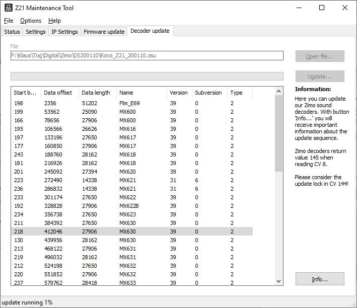

Hvis man vil opdatere sine Roco/Zimo dekodere, kan man gøre dette gennem Z21 maintenance tool.
Først går man ind på Zimos hjemmeside og finder "Sammelfile" med opdatering til alle dekodere, jeg fandt den her:
http://www.zimo.at/web2010/support/MX-D ... eVersionen (ja, den hjemmeside er noget forvirret)
Når filen er downloadet pakker man den ud (det er en zip fil), starter maintenance tool og går til "Decoder update". Her vælger man den fil i mappen, der hedder noget med Roco.
Så er det ellers bare at følge instruktionerne på skærmen.

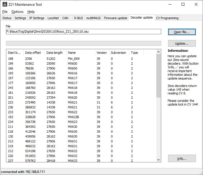

Til sidst siger den færdig

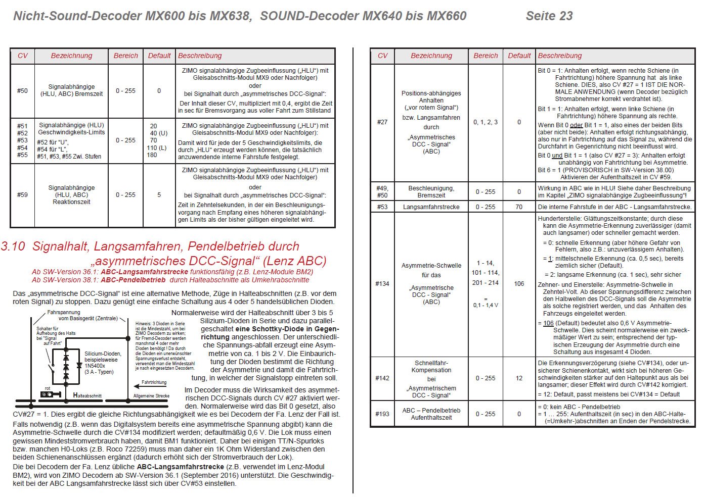

Hvis man så vil udnytte pendeltogsfunktionen, er det blot at ændre CV 193, til den tid i sekunder man ønsker at toget skal standse i hver ende af strækningen.
Man kan selvfølgelig læse mere om pendetogsfunktionen i Zimos manual til "Kleine Decoder"

Som jeg har bøvlet med fejlen er i N skala skal men have en 1k ohm modstand som beskrevet på det du delte fra zimo
Så nu kan den bremse 10806 kan bruges som vendesløjfen istedet.
Men decoder Update driller
Cv 8 = 145 zimo
Cv 7 = 36. Skal være 38-39 for pendler virker
Cv 250 = 249. = MX 648 rev c.d
Cv144 = 0 Update muligt.
Nyest version er downloadet og unziped
Men når jeg vil Update klikker det fra Z21 tre gange og den blinker langsomt grøn og der sker ikke mere
Så skal streømmen tages fra Z21 og på igen før den bliver nårmal hvad gør jeg forkert mvh rene

Timout på programmeringssporet på Z21 er uendelig lang. Jeg har kun enkelte gange haft tålmodighed til at den timer ud.
Hvor langt kommer du i opdateringen?
Når jeg starter en opdatering læser den først nogle CV værdier, kommer du dertil?

Nej det gør den ikke måske jeg bare skal lade den stå natten over
