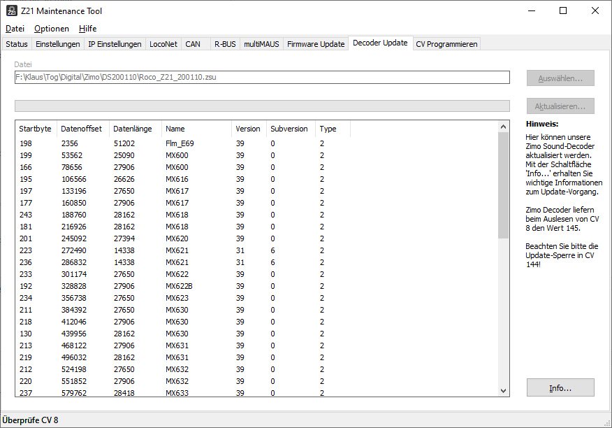

Hvis jeg piller lokomotivet af sporet og trykker på opdatering, så kommer den først med en laaang skreven henvisning til noget med CV 144 og en masse andet. Klikker jeg så ok igen skifter knappen på Z21 til grøn, jeg kan høre relæet klikke og jeg får nedenstående billede.
Helt nede i venstre hjørne skriver Maintenance tool at den checker CV8.
Efter nogen tid, skifter knappen på Z21 tilbage til blå, mens Maintenance tool virker helt død. Venter jeg længe nok, kommer maintenance tool med en fejlmelding om at den ikke kunne læse CV 8.
Når jeg kommer igennem til at programmere, er det under opdateringsprocessen at lampen blinker langsomt grøn. Altså samtidig med at der på skærmen tælles %er op nederst i billedet.
Måske du lider af det samme som ved din ABC - at der ikke trækkes strøm nok?
Jeg har en dekodertester fra ESU, her ville jeg kunne sætte dekoderen i og så opfører den sig som et H0 lokomotiv (større motor og større strømforbrug ved "svar"), måske det var løsningen?

Den skriver verryfi cv 8
Veriryfi cv 144
Starting Update
Der efter blinker Z21 langsomt grøn
Og staus linen test er nu connted with 192.168.0.111
Veriryfi cv 144
Starting Update
