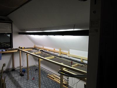

Jeg havde på mit arbejde købt nogle tube lysstofarmaturer - de er vel 4,5 meter lange tilsammen - og de er blevet hængt op i kæder over den ene station i ca. 180 cm over gulvet
De er drejet, så de giver et indirekte lys og på den måde blænder de ikke og giver - synes jeg - et godt lys.
Og så kommer hvorfor jeg skriver .........
Flere armaturer er dyre, så den anden side er lavet af et 4 mtr. tæpperør af grå PE med en indvendig diameter på ca. 105 mm ( som er standard i tæppebranchen ) med 2 billige armaturer fra Bauhaus indeni ( dog med varmt lys, så en tur til Nyborg efter kolde rør )
Der er så skåret en ca. 75 mm langsgående spalte med 50 mm ribber for hver 260 mm, da røret er 1200 mm
Ribberne er nødvendige p. gr. af spændinger i røret, der vil medføre at spalterne vil lukke til
Røret hænger i 3 kæder, som er fastgjort indvendig med en skrue på tværs i hver kæde
Udskæringen til kæderne er en rille, så mit tæpperør kan drejes, så det giver indirekte lys
Der følger et par billeder i morgen om herren vil

Her kommer et par billeder af installationen
Det andet billede er røret
