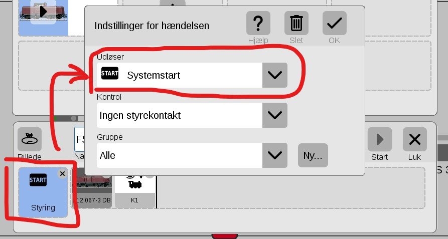

Det er by design at hændelser ikke starter af sig selv. Det kunne gå grueligt galt, hvis automatikken bare satte i gang.
Men du kan selvfølgelig godt vælge hændelser der, trods alt, skal starte automatisk. Når du redigerer hændelsen, så vælger du at udløseren skal være "Systemstart". Så vil hændelsen gå i gang når CS3'eren er startet op og du har ophævet det initielle nødstop.
Forudsætningen for at det fungerer optimalt er, at du bygger dine hændelser for pendeltoget således, at det kan overleve en genstart af CS3'eren, uanset hvor på strækningen toget befinder sig. Alternativt sørger du for, at toget altid er parkeret i sit udgangspunkt, inden du lukker ned for dit anlæg.

Super :)
Det vil jeg prøve af, mange tak...
