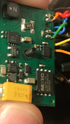

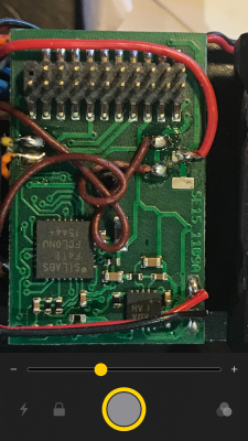

Hvis du napser et skarpt billede af dekoderen, så kan vi evt. se det.

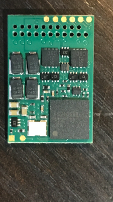

Det ligner ikke umiddelbart en mSD1 eller en mSD3 dekoder. Mainboardet ser ikke ud til at have loddeøer for yderligere udgange, med mindre de sidder på undersiden af boardet. Hvis du skruer det af og kigger, så kan du måske se om der er nogle. Evt. trace banerne tilbage til deres stik på 21-pin stikket. Så kan vi se hvilke der hører til hvilke udgange.

Ser ikke ud til at der er mere at lege med her..!
