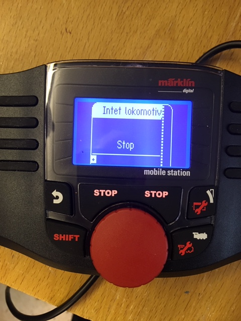

Jeg har fået problemer med min MS2 som er tilsluttet min CS2.
Indtil nu hår den virket udmærket, men da jeg starte op i dag var der problemer.
Normalt kan jeg bruge nødknapperne til at ind-ud koble CS2 men det virkede ikke. Ms2 viste Keine lok (ikke som normalt intet lok).
Den har også ændret sproget til tysk og de programerede loks fra CS2 var forsvundet.
Jeg har opdateret CS2 for at se om der var en opdatering med til MS2 der har intet ændret.
Jag har kunnet ændre sproget til dansk, men jeg kan ikke indlæse loks fra loklisten (fra CS2)så jer kan ikke prøve om jeg kan styre et lok.
Nødstoppet virker stadig hiller ikke.
MS2 ser sådan ud ved opstart efter ændring af sprog.
Nogen der har en løsning.

Jeg prøver igen med et billede
Jeg har prøvet at indlægge et lok fra loklisten (som jeg mener er CS2 loklisten) men den er overstreget

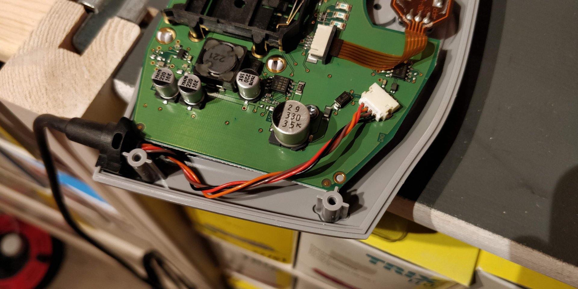

har du checket om alle benene på stikket på din MS2 er intakte?
Jeg har set stik på Mobil Stationer hvor et ben er brækket af.
Det kunne måske være årsagen, hvis MS2'eren ikke kan se din CS2.

Ja, der er knækket et ben i stikket, selvfølgelig et af dem der bruges (der er ellers 6 andre der ikke bruges) så jeg må have kablet udskiftet.
Tak for den gode oplysning.

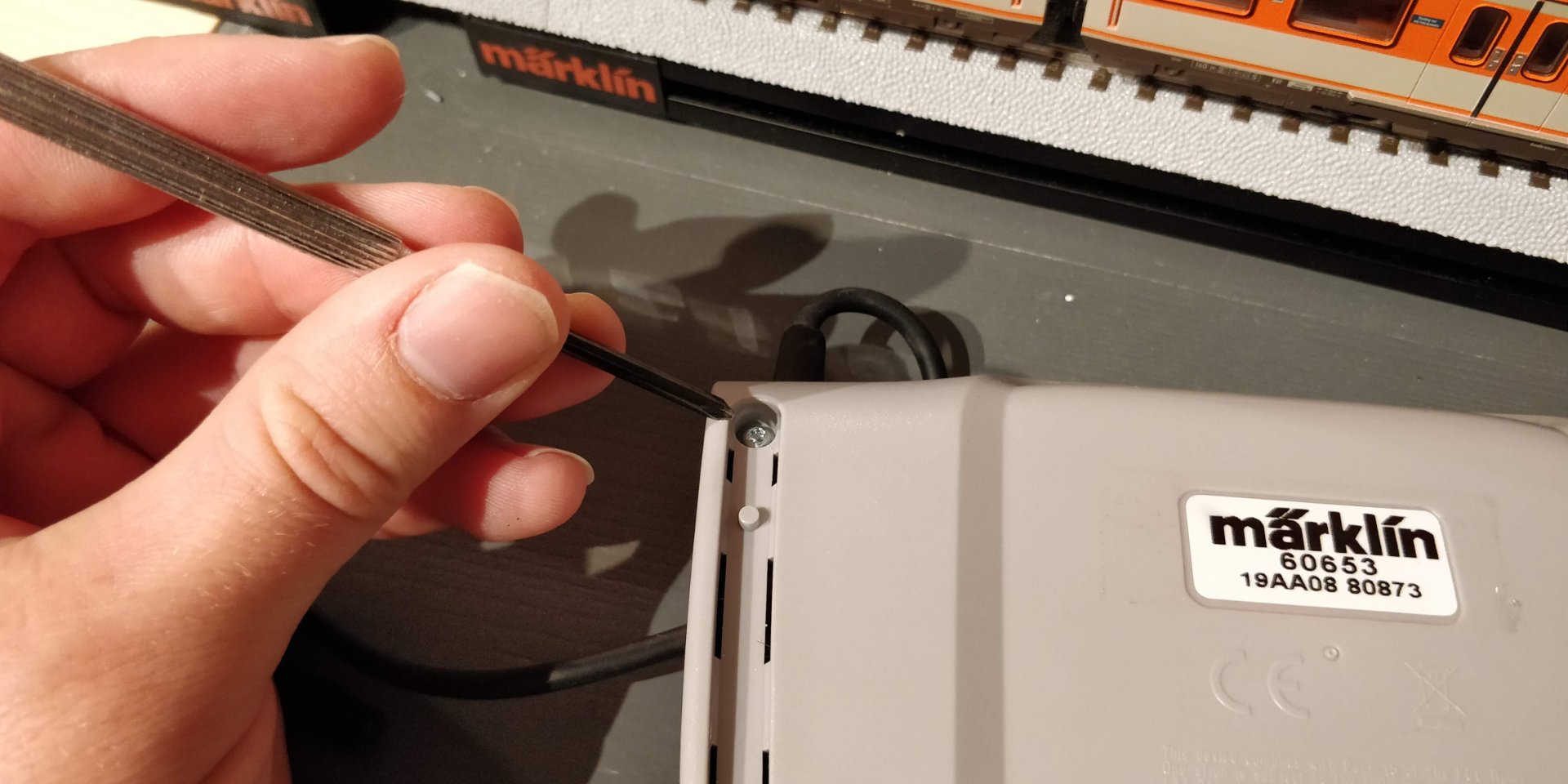

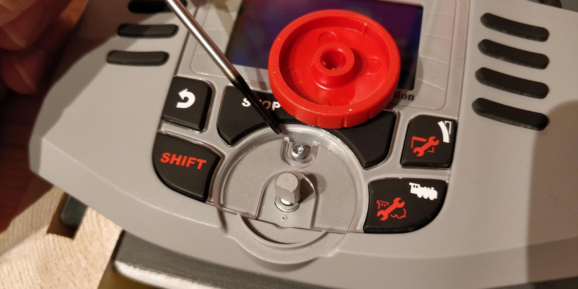

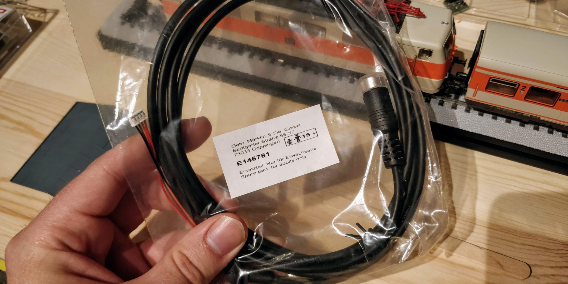

Jørgen, godt at du fandt årsagen! Reservedelsnummeret til kablet er E 146 781. Kablet er på lager og koster 21 EUR.
Det er nemt nok at montere, da det er forbundet til et stik inde i din MS2. Du skal ikke ud og lodde.
Du åbner din MS2 ved at løsne 5 skruer. Skruerne er Torx 8.
Der sidder 4 i bunden under skridsikringen. Skridsikringen er ikke limet fast, men blot klipset fast. Du kan nemt fjerne den.
Den 5. skrue sidder under regulatoren. Regulatoren kan løftes af uden problemer.
Herefter er der fri adgang til kablet, som afmonteres og det ny kabel sættes i stikket. Det kan kun vende på én måde, så du kan ikke lave fejl.
Når du samler din MS2 igen, skal du være opmærksom på at skridsikringen kun kan sidde på én måde. Den ene skridsikring har et "hak", som kun passer i den ene placering. Den anden skridsikring har ikke noget hak. Hvis du oplever problemer med at sætte skridsikringen på, så kig efter om du har vendt dem rigtigt.
Hvis der er spørgsmål, så spørg! :-)

Nyt kabel monteret og vupti alt virker igen :) :)
