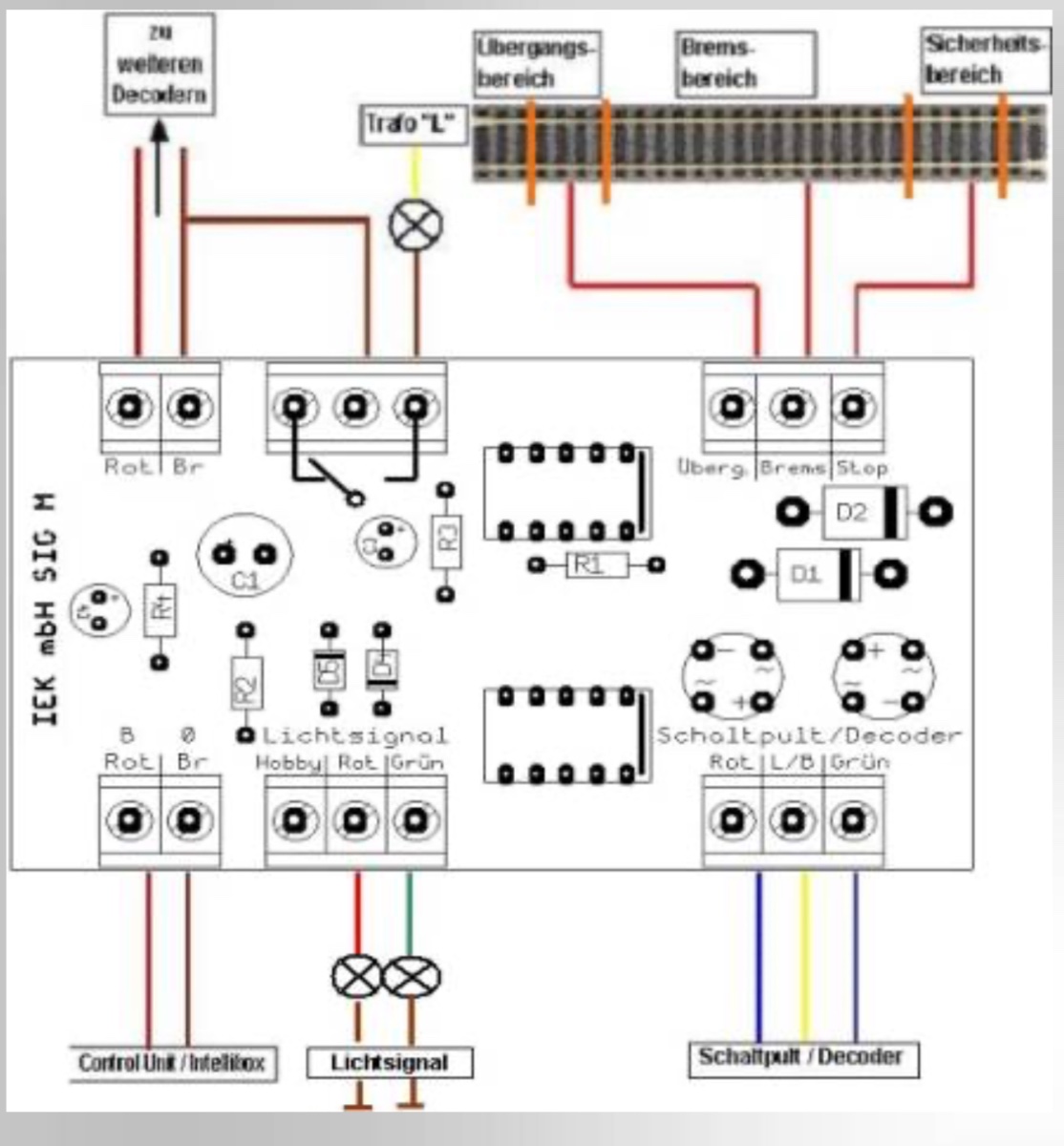

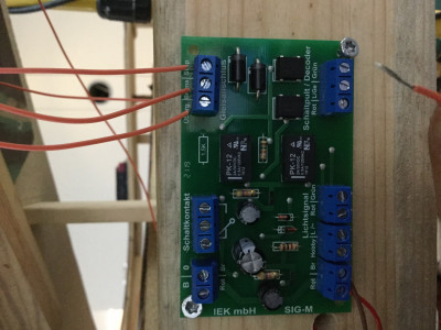

Hej,
Jeg ville prøve IEK bremsemodul istedet for Viessmanns, da det jo er billigere...
Jeg kan ikke finde ud at tilslutte det grrrr. Alt for mange udgange....
Viessmanns får jo bare den røde ledning fra min M84 ind i “Stop” indgangen, og rød og brun fra bahnstrom - og så virker det med nedbremsning.
Jeg kan ikke få det til at virke på samme måde på IEK. Er der nogen som kan hjælpe?
Ledningen nederst til højre er den røde som kommer fra M84 som tænder og slukker for kørestrømmen, jeg kan ikke finde ud af hvor den skal tilsluttes? Tilmed er der en gul ledning også! Er det noget med at den skal strøm fra en gammel trafo. Jeg bruger MS 2 til info.

Du er vel obs på at du ikke må blande strømsystemer som beskrevet i vejledningen.
Det handler om O i mfx systemet, som ikke er det samme af om 0 når du har tilsluttet en lampe/lygter
Den midterste klemme anvendes jfr vejledningen som L/B, (licht/bahnstrom) licht = gul, bahnstrom = rød

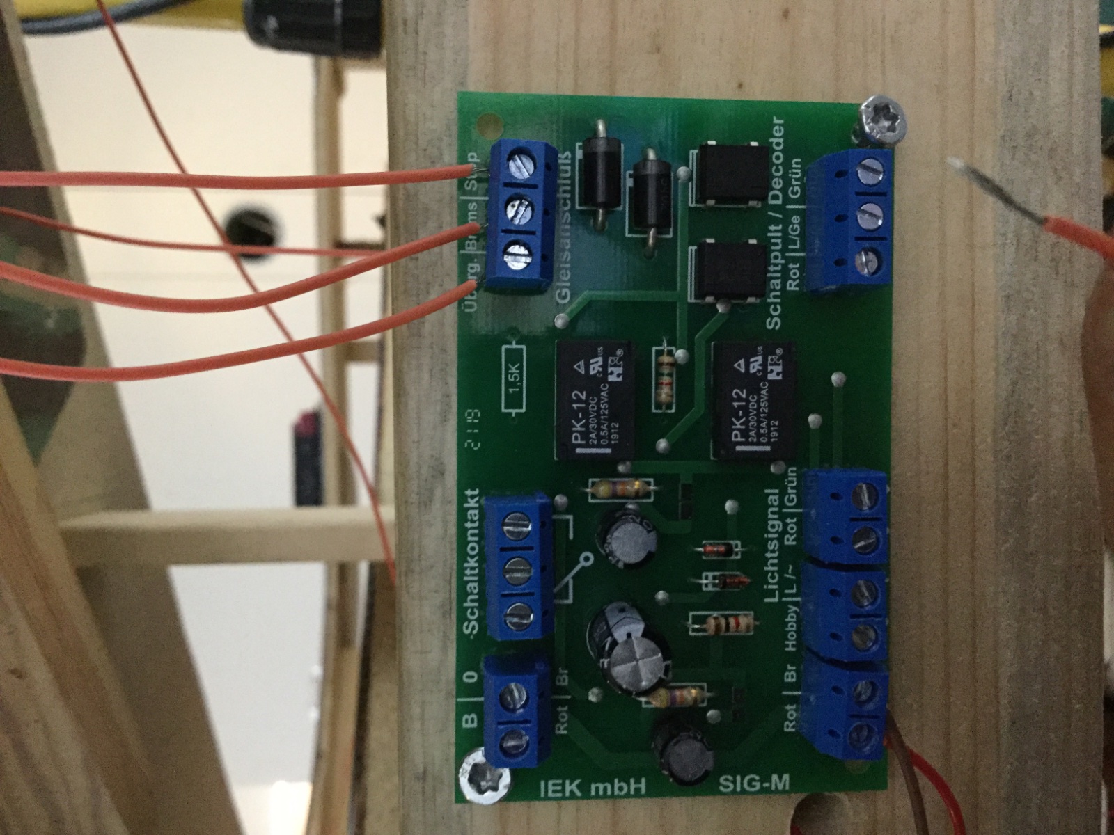

Re: IEK signal - bremsemodul

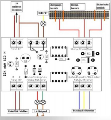

Det ligner at der er en knock-off af Märklin bremsemodulet. I så fald skal du tilslutte en m83 dekoder til "decoder" porten øverst til højre i billedet. Den tager to blå og en gul i midten. Du kan ikke bruge en m84.
Bremsemodulet får sin strøm fra digitalspændingen. Når toget skal bremse ensretter modulet sit output og genererer en jævnspænding som standser toget.

@Søren,
Jeg kan godt se at mit bremsemodul minder utroligt meget om Märklins.....
Jeg har dog opdaget tre ekstra udgange på min, som hedder “schaltkontakt” , måske de kan bruges til noget?
PAS PÅ! Det ligner at den forbinder din, på tegningen viste, lystransformator med det digitale signal. Det må du aldrig gøre. Det vil ødelægge din central.
Det er lidt noget rod det den tegning viser. Det ligner at tegningen ikke tager højde for det moderne udstyr, men baserer sig på ældre teknologi. Det er og bliver noget kludder at forbinde alle stelforbindelserne med hinanden, det bør man stoppe med at gøre.
Umiddelbart ligner det at kontakten skifter sammen med bremsemodulet, så du kan have en pære til at lyse når modulet er aktivt. Du kan ikke benytte den til at skifte bremsemodulet.
