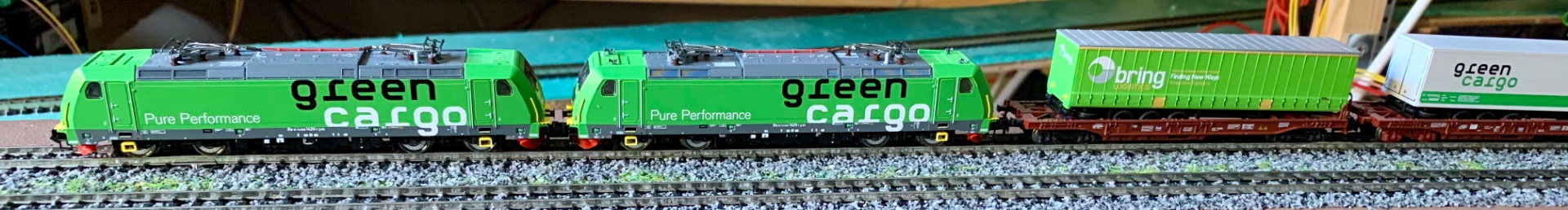

Har 2 lokomotiver der skal køre i consist, det fungere fint, har brugt DCC 42 til consist og har kopieret
data fra den ene decoder til den anden, de har også hver sin adresse også 40 og 41
Nu til spørgsmålet jeg kan ikke styre dem enkeltvis på 40 og 41 kun på 42 sammen.
Er der noget jeg har misforstået ?
