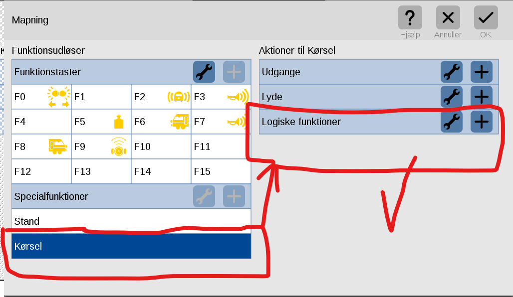

Hvilket lok har du indbygget dekoderen i? Angiv varenummer.
Bremseforsinkelse (eller ABV) er en mappet funktion. Det kan være, at mapningen ikke er korrekt.
Rediger lokomotivet og vælg den blå fane, vælg herefter en funktion. Det er ligemeget hvilken.
Vent, mens funktionsmapningen indlæses.
Vælg herefter rangerkørsel funktionen og se, hvordan den er indstillet. Den skal være som på billedet.
Vælg herefter "Kørsel" og kontrollér at der ikke står noget under logiske funktioner. Det er muligt at konfigurere dekoderen, så ABV er permanent i den ene retning.
Hvis der er noget som afviger fra ovenstående, så rediger funktionsmapningen, så den ser ud som ovenstående. Prøv herefter igen.
Hvis ikke:
Nu hvor vi er sikre på, at ovenstående er som det skal være, så tag et billede af lokomotivet, hvor vi kan se dekoderen monteret og hvor ledningerne fører hen. Blot så vi har en idé om, hvad det er vi har med at gøre.
