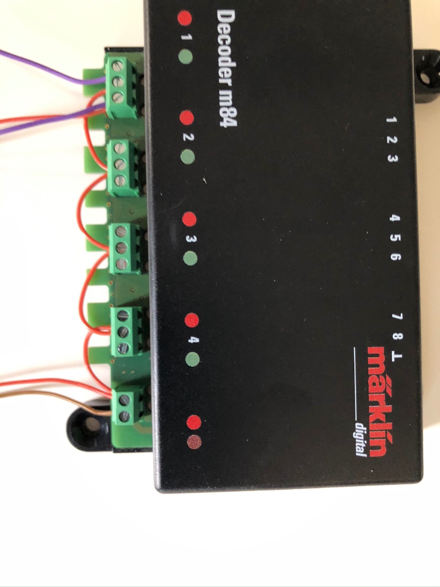

Eftersom et billede jo siger mere end mange ord, tillader jeg mig at vedhæfte et billede af det, jeg tror du har forklaret mig.
Fra højre mod Venstre:
  • banestrøm og nul til M84
  • “lus” fra banestrøm til alle 4 “midterindgange”
Derefter har jeg forbundet udgang 1, som jeg opfatter din vejledning (samme for alle 4 udgange):
  • ved grøn markering tilslutter jeg banestrøm til det strømløse område samt grøn LED (kør)
  • ved rød markering tilslutter jeg rød LED (stop)
Er det så simpelt ?
Jeg går ud fra, at tilslutning 1-8 på den anden side af boksen f.eks. kan bruges til at styre udgang 1-4 vha tilbagemeldinger el.lign. Findes der et sted, hvor det er beskrevet - jeg synes ikke at den vedlagte manual er specielt oplysende...?
Vh Kresten

Ja, umiddelbart ser der rigtigt ud.
Det er korrekt at de andre indgange sker via tilbagemelding. Det er meget simpelt, du forbinder bare en kontaktskinne eller en reedkontakt. Jeg mener manualen beskriver det med en lille tegning. Du skal ikke bruge tilbagemeldingsmoduler.

Tusind tak, Søren.
Det virker sør'me - og så kan jeg jo grine lidt ad mig selv, som har betalt en halv tusindekroneseddel for 4 on/off kontakter, der kan styres fra en kontrolenhed... ;)
