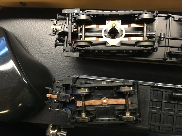

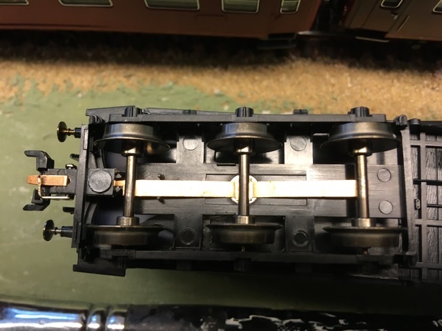

Et par billeder kommer om lidt af de forskellige optag

Det øverste billed er fra sættet
Og i det nederste billed er det nederste fra sættet
