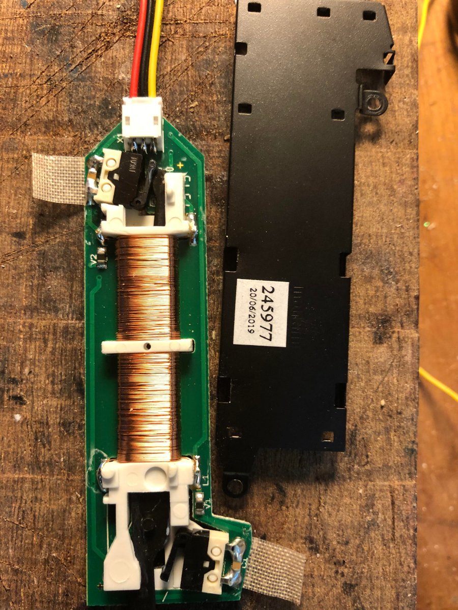

Jeg købte 4 C-englændere i foråret med såkaldt "nye" drev. På drevene er hæftet en mærkeseddel: 245977, 20/06/2019.
Efter at Per Roed havde informeret mig om, at den eneste ændring fra de gamle drev åbenbart var en keramisk kondensator, loddet over polerne på mikroswitchen - og det helt klart heller ikke virkede - satte jeg en lus på i stedet. Og har ikke haft bøvl siden - udskiftede samtidig mine 6083 med DR4014. Og nu spiller det - indtil videre. Jeg har fortabt garanti og alt muligt andet - men har vel valgt det mindste af to onder.

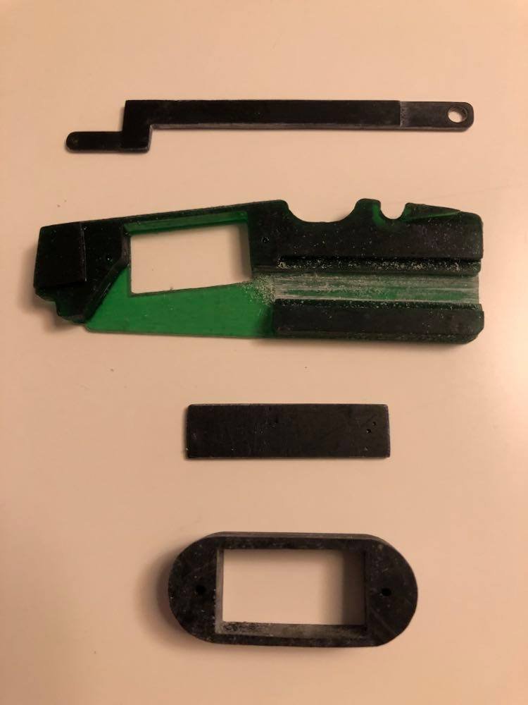

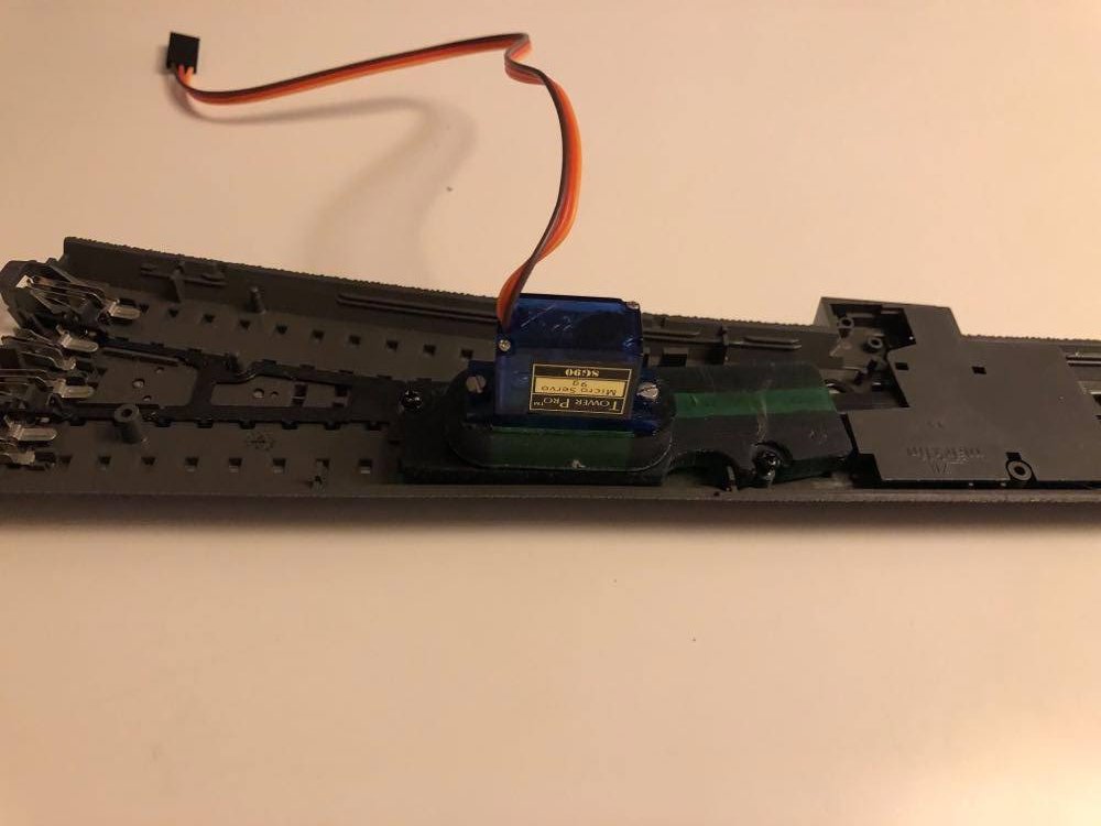

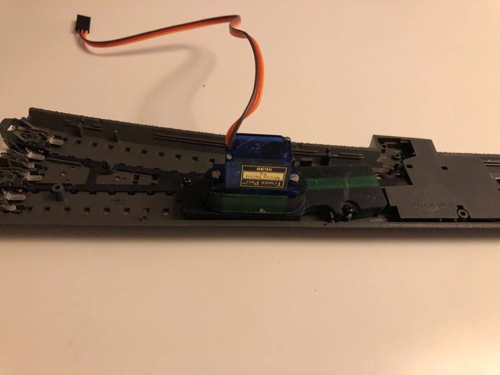

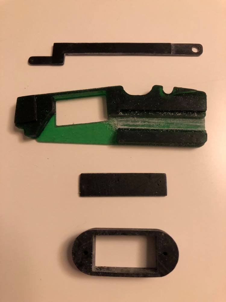

Men så fandt jeg disse dimser: https://www.thingiverse.com/thing:2155183 , som jeg har brugt nogle dage på at tilpasse. Og det virker saten ed'me. Jeg har netop bestilt 2 servo-testere på Alibaba til den fyrstelige sum af 5USD inkl forsendelse, og må vel også se at få anskaffet en DR4024, så de kan finjusteres. Jeg vedlægger billeder - både af "dimserne" og af det færdigtbyggede sporskifte.

Fejlende Märklin C-drev
Dimserne der skal printes
Monteret i slankt C-sporskifte
