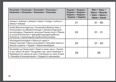

Skal man skille disse lok ad for at ændre deres adresser? Eller kan det gøres via CS2? Sidstnævnte her jeg forsøgt - uden resultat. Har et 3. lok med samme adresse som de to, så jeg skal have ændret adresserne...
Re: Märklin 36821 og 36824
Det nemmeste er lige at søge lokomotivet frem på Märklins hjemmeside. Her vil du finde manualen (hvis du ikke har den i papirform) og her kan du se at du kan indstille adressen med CV-værdier. Altså, via CS2, CS3, Mobile Station 2 eller anden digitalstation.
For 36824 gælder at CV 1 repræsenterer adressen og værdien kan antage mellem 1 - 80. Så er det bare at finde på en adresse og skrive den ned i CV 1.
For 36821 som er en lidt ældre model er der ingen manual tilgængelig i databasen, men så prøver du lige at gøre som med 36824. Sandsynligheden for at det er det samme er stor.

Takker for svar!
Jeg hev taget af begge to - der var intet museklaver. Så jeg forsøgte mig via CV1. Bortset fra at man ikke bare kan skrive f.eks. "25", men skal vælge en kombination af de 8 knapper (0-7), så gik det alligevel hurtigt med at få dem omadresseret! :)
Det er den bitvise angivelse af adressen.
Typisk kan du dog manuelt sætte værdien (f.eks. 25) i kolonnen lige før "knapperne" på CS2 og CS3. Så udfylder den selv hvilke knapper der skal være aktive.
