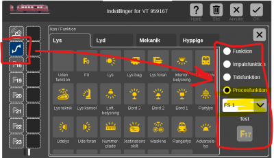

Not anymore! 😎 Du kan i stedet skifte loket automatisk. Det gør du ved at inkludere hændelsen som funktion på de loks du ønsker skal kunne køre turen.
Rediger lokomotivet og tilføj en procesfunktion. Du kan gøre dette uanset lokomotivets type (DCC, mfx osv.).
Aktiver i stedet hændelsen fra lokomotivet. Du vil nu se, at det lokomotiv der aktiverer hændelsen, vil også være det lokomotiv som udfører hændelsen.
