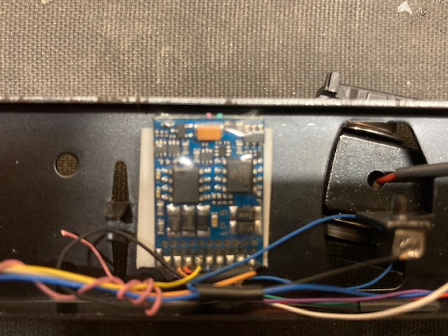

Har installeret viesmann bremsemodul ved flere stoppesteder og det fungerer fint , dog har jeg lige et par spørgsmål som der sikkert findes svar på i dette forum.
1.Har et delta lokomotiv som jeg har fået ombygget med Esu dekoder og 5 polet motor, den opfører sig mærkelig ved nedbremsning men tror det er et spørgsmål om den rette CV indstilling, så måske en venlig sjæl kunne oplyse mig hvilke CV der skal tilrettes?
2.Har købt en spritny T- maskine som også bremser fint, men der kommer en gnist fra slæbeskoen når den rammer den første af de tre adskilte skinnestykker ved nedbremsnigsstykket. Gnisten ligner en afladningsgnist og ikke dårlige forbindelser eller lignende, måske det også kan rettes med den rette CV indstilling ?

Vendelbo skrev: 01 dec 2020, 22:03
Hvilken ESU dekoder?
Hvordan opfører den sig mærkeligt?
Gnisten er en fysisk ting ved slæbeskoen og er ikke noget du kan ændre med CV værdier.
Den er der sikkert også ved andre lokomotiver.....

Tak for svar!
Ved ikke hvilken model esu det er, men den er ombygget ved togtossen for et par måneder siden, så formoder den må være af nyere dato hvis det kan være en hjælp.
Ellers forsøger toget godt nok at bremse, men man så pludselig finde på at stikke af indtil den når stopfeltet.
Syntes jeg har læst et eller andet sted at det kan være den analoge funktion der skal slås fra og bremsefunktionen skal sættes til lenz, men kan ikke finde siden hvor jeg har læst det og ved derfor ikke hvilke CV værdier man kunne prøve at ændre.
Indlæg: 4863
Re: Nedbremsning
Hvilken CV der skal sættes til hvad, afhænger af hvilken dekoder der er i lokomotivet.
Et billede af dekoderen kan hjælpe.
Ellers har opbyggeren vel leveret brugsanvisningen til dekoderen med lokomotivet?

Hej Klaus
Her er et billede af dekoderen.Der står LP 5 på den, ved ikke om det kan hjælpe.
