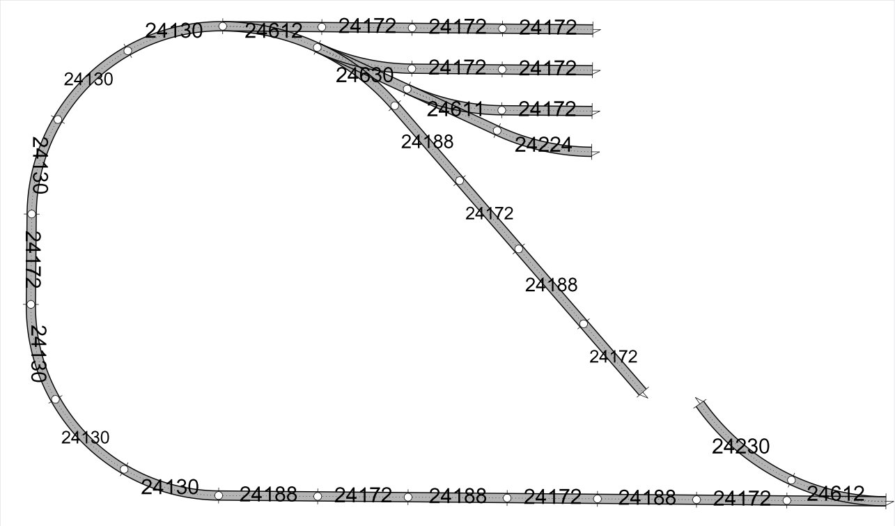

Jeg bakser lidt med at få indbygget en vendesløjfe og i dette emne fandt jeg et fint eksempel: viewtopic.php?p=19186#p19186
Jeg har forsøgt at bygge videre på den idé, men den er ikke lige ud ad landevejen, når man ikke er videre rutineret i at bruge trackplaner software :)
Jeg har 160 - 170 cm til rådighed. Er der nogen der eventuelt har et forslag?
På forhånd tak og glædelig jul.

Hvis du mindsker turen rundt i sløjfen en smule, så kan du gøre følgende.
Der kan være 2,5 meter tog i sløjfen. Hvis toget fylder hele sløjfen. Hvis det kun går til første sporskifte i din skyggebanegård, så er maks. længde 1,9 meter.

God inspiration :) Er der et partnr på skinnen lige efter 24630 - trevejsskiftet ?
Hilsen Jan

Ja, selvfølgelig. Det er udligningsstykket til sporskiftet. Det er 24206 (R2, 5,7 grader).
Da sporskiftet er 24,3 grader, så skal der et udligningsstykke til for at få kurven på 30 grader, så du kan komme rundt.
