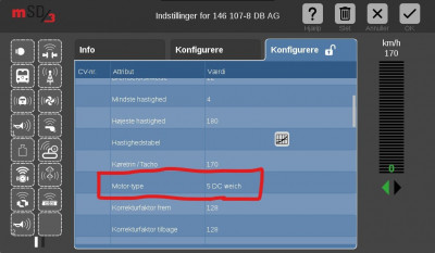

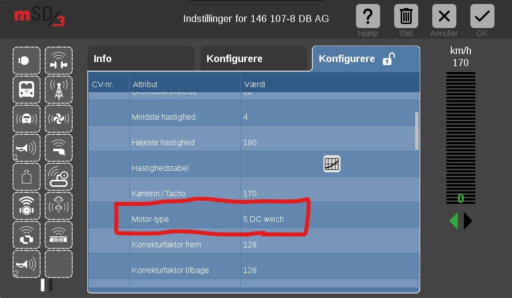

Hej Bjarne

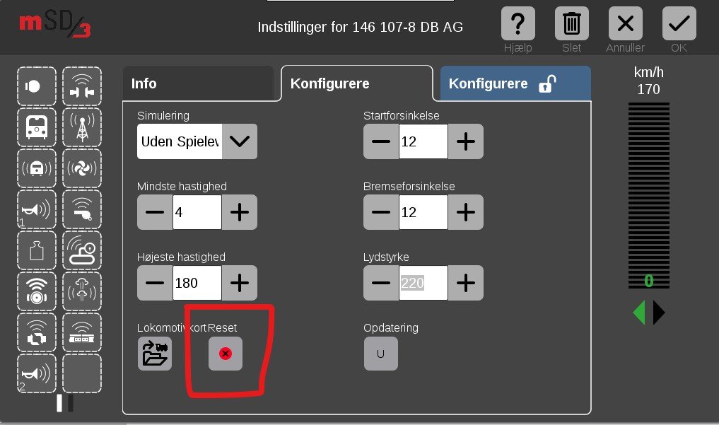

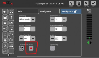

Umiddelbart ser motortilslutningerne korrekte ud. Gider du prøve at resette dekoderen, så den glemmer den indkøringsmanøvre du foretog ved at sætte versionsnummeret til 77. Det kan have fucket noget op.
Motortypen er en "DC weich". Så hvis du har rodet med motortypen, skal du lave det om igen. Det nemmeste er at resette dekoderen. Fortæl os evt. hvad de forskellige indstillinger er sat til.
"Can-motor" i manualen betyder blot at motoren er i en "dåse" (motorhus), så den information er ikke relevant for indstillingen af dekoderen. Märklin benytter det ofte til at beskrive lokomotiver der er drevet af en central motor med kardanaksler.
Et råd til en anden gang: Dekoderpakken 60977 er ikke det korrekte valg til en 36xxx model. Der findes dekoderpakken 60979 som indeholder et bundkort der passer præcis i dit lokomotiv. Du kan finde den her: https://bit.ly/2ZIVaf7
60977 kan godt bringes til at virke, men det er omstændigt. Den anden pakke er plug 'n' play (med lidt lodning). Dermed ikke sagt, at du skal gøre det om nu, det er blot info til næste gang. Dekoderen er præcis den samme, det er tilbehøret som afviger.
