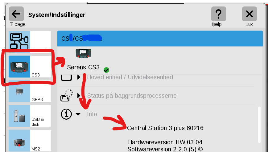

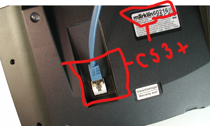

Hej Helmer
Hvordan ved du at det er en CS3+?
Hvis du vender maskinen om og kigger på den label der sidder under den, hvad står der så der? ...og mens du er der: Er der så et hvidt stik til S88 i bunden af maskinen? Hvis ikke, så er det ikke en CS3+.

der er stik til s88 i bunden og der står 60216 på label
Re: CS3+
Så er det fint.

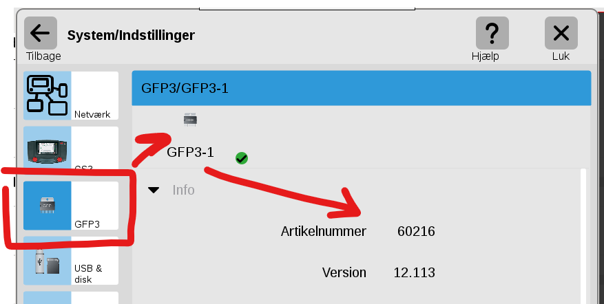

undrede mig bare at der stod 60226 i software , hvad står der i din Søren?
Re: CS3+
Der står 60216, men hvor kigger du henne?
Der er to steder hvor informationen står.
Første er under systemindstillinger under info-fanen. Denne skal du kunne stole på.
Den anden er under GFP og de enkelte enheder. Her er det vigtigt at forstå, at der kun er én GFP pr. CS3. Jeg har set eksempler på, at der har været 2 GFP'er i listen. Den ene kalder sig 60226 og den anden 60216 (denne har et grønt flueben). Dette kan skyldes at grundkonfigurationen er fælles for de 2 centraler, så den har en GFP-repræsentant for hver. Det er dog kun den med fluebenet som er den gældende. Har du to, kan du blot slette den anden. Den er ikke til noget.
Den kan også dukke op, hvis du genskaber en backup fra en 60226 på en 60216. Backuppen indeholder information om enhederne på den CS den kom fra, så den vil genskabe deres indstillinger på den ny CS - også selvom hardwaren ikke fysisk er til stede.

Jeg har tjekket , på min skærm står det samme som på din , bortset fra at der står 60226. og der er kun en gfp3 , som jeg jo ( så vidt jeg kan læse mig til ) skal bruge til S88 via stikket i bunden , og der er mit egentlige problem , jeg har IEK S 88 cat 5 , som virkede fint på min , nu gensolgte Ecos , jeg kan ikke få kontakt med den , burde den ikke kunne bruges direkte? se vedhæftede filer
