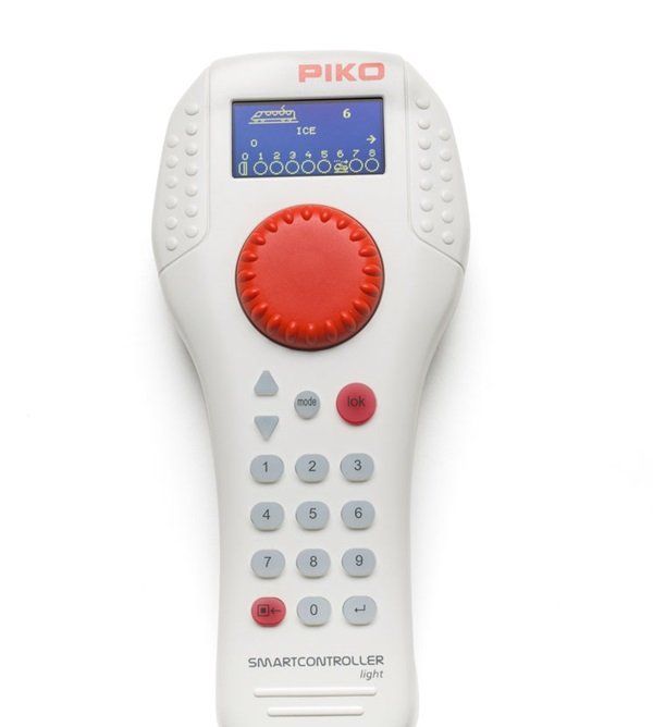

Som nystartet har jeg spørgsmål
Jeg har en PIKO smartcontrol med digitalbox.med rod i indstillinger
Hvordan stiller man den tilbage til fabriks indstilling , da min søn gerne vil overtage den og selv kører lidt digital

PIKO smartcontrol - hvilken?
PIKO smartcontrol. Den ESU baserede med trådløse Android baseret trådløs betjeningsenhed
PIKO smartcontrol light. Den Uhlenbrock baserede Daisy klon.

PIKO smartcontrol light den med display
Re: Nulstille smartcontrol
Prøv følgende:
Hold F4 inde når du starter boksen, bekræft med "programmeringstasten".

Billede]hej
der er ikke tast der hedder F4 ell. lign .da det er den billige light
Nåå, jamen så tast nr 4. Accepter med "retur" nederst til højre.
