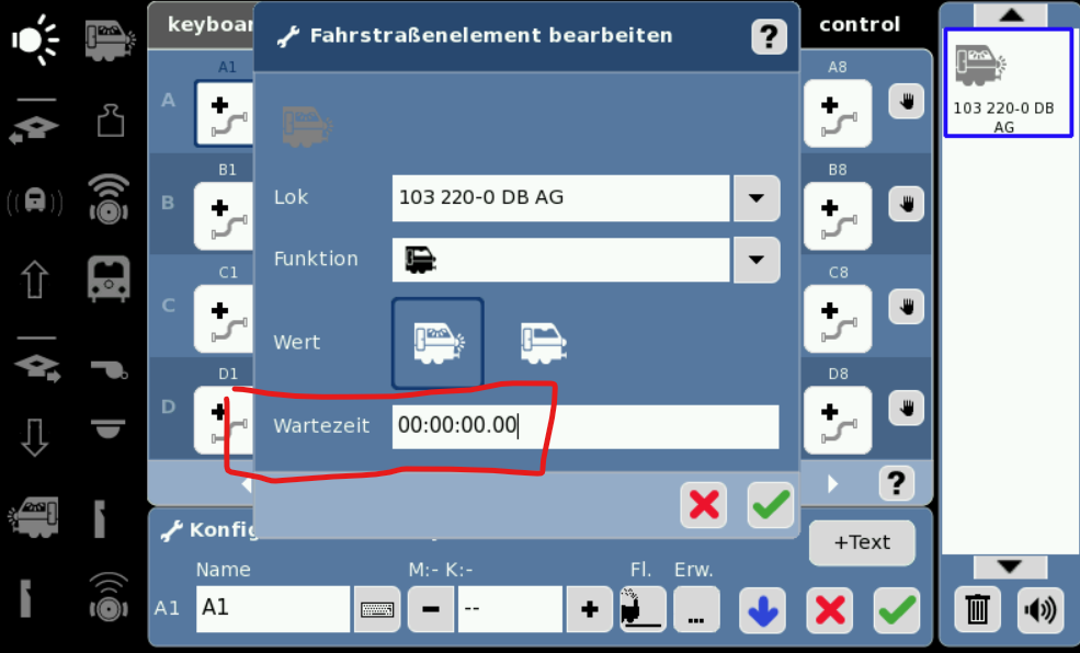

Hej. Kan der lavet et "time-delay" i memory på en Märklin CS2(60215)?
Re: Märklin CS2 Memory
Ja, det kan du godt. Du har din aktivitetsliste ude til højre, her kan du holde "musen" nede et par sekunder på en aktivitet og slippe. Det åbner egenskaberne for aktivteten, her kan du angive en ventetid.
Ventetiden afgør hvor lang tid der går før næste aktivitet udføres.
