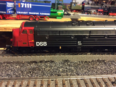

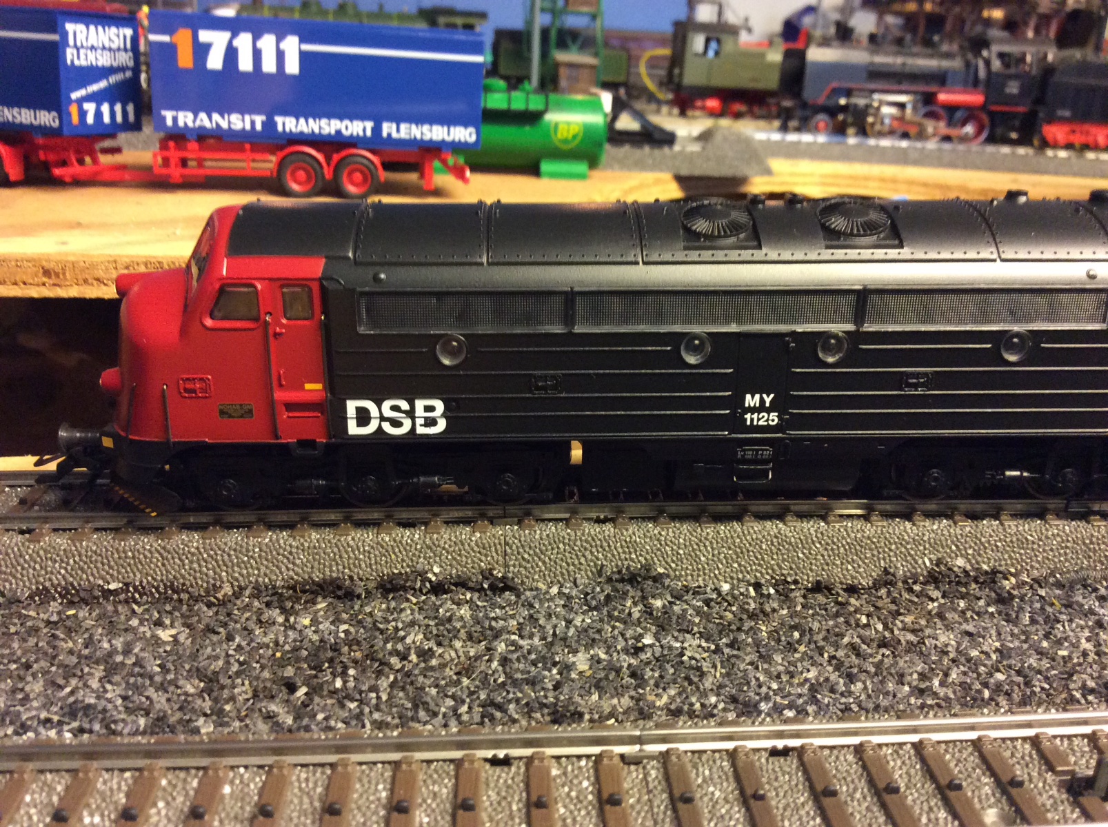

Jeg er den lykkelige ejer af dette herlige MY 1125. (37677)
Det er med en noget ældre mfx-lyddecoder med meget få indstillingsmuligheder. Så vidt så godt.
Udfordringen var at det var problematisk at indstille accelleration og bremselængden.
Nu har jeg testet lokomotivet med følgende fakta:
Jeg kan fint indstille bremselængden. Årsagen til at jeg ikke troede det virkede, var at det var for små spring jeg prøvede med. Fx fra 40-60.
Nu er den sat til 180 og så kører det ca 20 cm. længere.
Altså jeg er tilfreds.
Accelerationen derimod. Jeg kan anvende parameter op til og med 112. Højere, så kører lok ikke mens lyd og lys virker.
På CS3 skal decoder resettes for igen at virke.
Kodning på MS2 er lidt lettere, for her kører lok igen, hvis bare parameteren er maks 112.
Underligt og nok en fejl i decoderen, men dog tålelig accelleration.
Findes der en logisk forklaring?

Det viser sig, at Märklin har en kendt fejl på netop denne model.
Lokomotivet skal indsendes til Märklin via min forhandler.
Fint nok - rart at have en decoder der virker.
