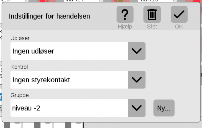

I fortsættelse af Per ´ s indlæg talte vi også må mizt-zealand møde om navngivning af grupper.
Det at navngive er ikke noget problem af nogen art og fsv. jo smart/praktisk nok.
Men så kommer spørgsmålet, når man nu har navngivet en gruppe, opdager at der er for mange positioner til at det vises bedst muligt og man så vil lave et nyt navn, hvad så ? Her og nu kan jeg ikke se jeg kan ændre gruppenavnenavnet eller slette gruppen. Jeg er med på at så kan der jo laves en ny gruppe - men det fylder jo trods alt på en cs 3
Har du et bud eller kan du melde det videre i sysemet som et ønske, nøjagtig som det jo blev til med sporplanerne hvor jeg kan ændre navn.
vh mogens

Jeg glemte helt at svare dig ang. grupperne. Du kan ikke omdøbe dem, som sådan, så den eneste måde er at flytte dine hændelser over i en anden gruppe med det ny navn.
CS3'eren arbejder med gruppenavne som referencer, så den holder referencen på gruppenavnet i stedet for et unikt id. Det betyder at gruppenavnet er spredt ud over hele databasen, og alle hændelser med enslydende gruppenavne kommer i gruppe sammen.
Man kan godt "manuelt" omdøbe en gruppe, hvis du tager en backup, downloader den til din computer, og pakker den ud. Herefter gå samtlige filer igennem og lede efter gruppenavnet, og angive det ny gruppenavn i stedet. Men det er mange steder du skal ind. Så det er en anelse omstændigt.
Jeg giver forslaget videre, for det er absolut en mulighed der burde være der.
