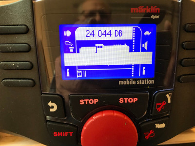

Jeg har et problem med min Märklin mobilstation 2. Den lukker jævnligt pludseligt ned, displayet går i sort og starter op forfra, og så er alting låst så man ikke kan betjene displayet. Jeg uploader et billede som eksempel på låst display. For at starte op igen skal stikket i stikkontakten tages ud og sættes i igen. Den er ca. 2 måneder gammel.
Nogen der har været ude for det og har en ide´ til afhjælpning?

Til en start ville jeg lige få den opdateret til seneste version. Der kan være rettet nogle ting, som måske kan afhjælpe problemet. Seneste version er pt. kun udgivet til CS2, så hvis du har adgang til sådan en, så kan den blive opdateret. Du kan også få din forhandler til at gøre det for dig.
Nu kan jeg ikke se hvilket sprog du har valgt, men prøv evt. lige at skifte det til tysk, og se om det gør en forskel.

Tak for hurtigt svar og forslag :) Jeg har lige skrevet til smtmodeltog hvor jeg har købt den for at høre hvad de foreslår.

SMT mener at den skal resettes .... Skal man så efterfølgende ligge alt ind igen?
mvh michael
Re: Märklin MS2
Ja, det er man nødt til

Inden du får din MS2 resat vil jeg foreslå at få kigget på om den evt. seneste softwareopdatering er gennemført fuldt ud.
En bekendt af mig fik sin MS2 opdateret via min CS3, men desværre havde vi været for hurtige til at afslutte opdateringssekvensen og hive stikket til MS2'en ud. Dvs. vi troede at opdateringen var gennemført på ca 8-10 min., og det så umiddelbart også sådan ud, men nej. En ny opdatering måtte til og tog samlet næsten 20 minutter.

Min MS2 er købt som ny og 2 måneder gammel og jeg har ikke opdateret den, så jeg regner med at softwaren er ok fra fabrikken :-)
Vedhæfter 2 billeder, 1 med softwareinformation og et eksempel på hvordan displayet ikke bliver ordentligt opdateret.
Jeg ved ikke om det er den sidste opdatering der ligger i MS2
mvh Michael

Den ser godt nok syg ud.
Retur til forhandleren og bed dem kigge på det.
