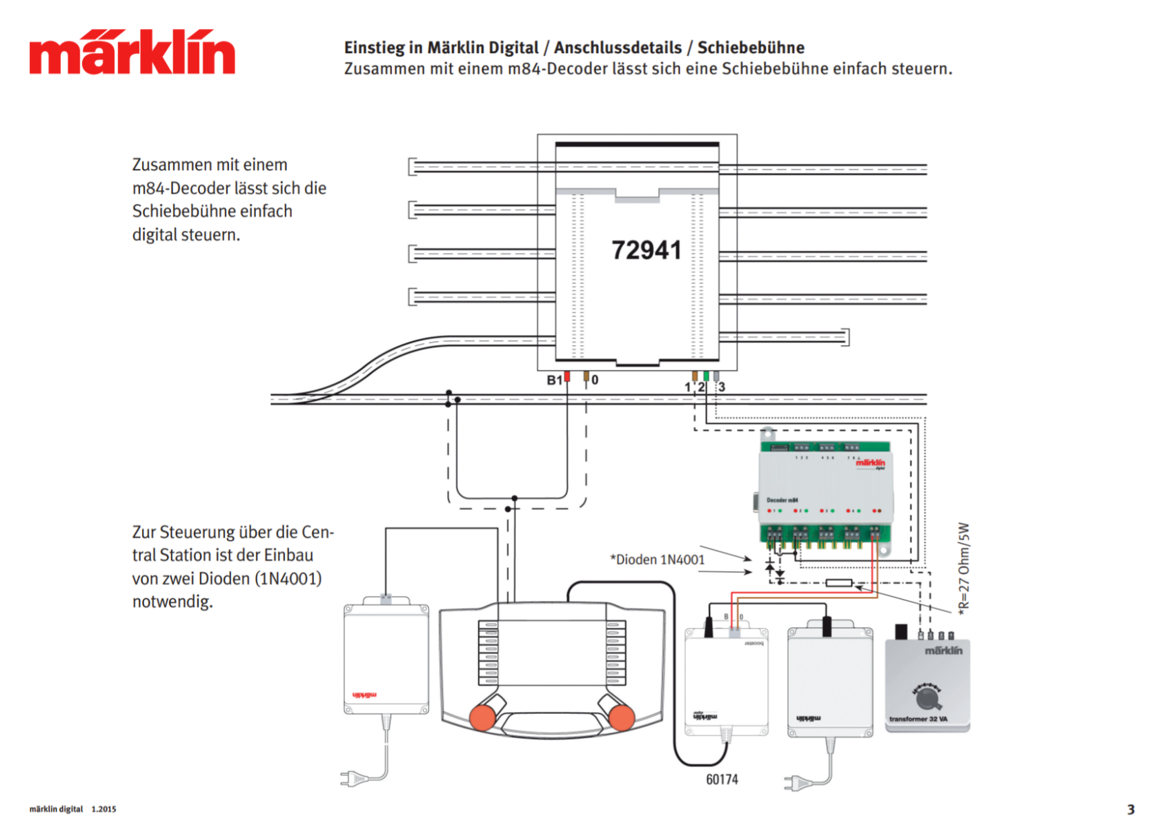

Jeg overvejer om ikke mit anlæg, skal have en skydebro men har ikke kunne finde nogle til DC, så min tanke var om jeg kan bruge Märklins 72941 hvis jeg sørger for korrekt DC strøm til sporene...? Kræver den en større ombygning eller er det ligetil, og hvad med digital styring, kører ESU Ecos og TrainController Silver og med PIKO A skinner..

Märklins skydebro kan godt konverteres til DC. Broen skal have isoleret sine skinner, det kan du gøre ved at klippe forbindelsen under broen.
Ombygning
Her finder du en guide:
https://www.windigipet.de/workshops/Workshop17.htm
Bemærk! Guiden viser ombygning af skydebroen til tilbagemelding, men det er ca. det samme du skal (isoleringsmæssigt) når du vil køre DC. Du kan evt. sortere de tilbagemeldingsspecifikke emner i guiden fra.
Digitalisering
Digitaliseringen er meget nem, broen kan styres med en "k84" kompatibel dekoder. Det gælder ESU SwitchPilot, Märklin m84 m.fl.
