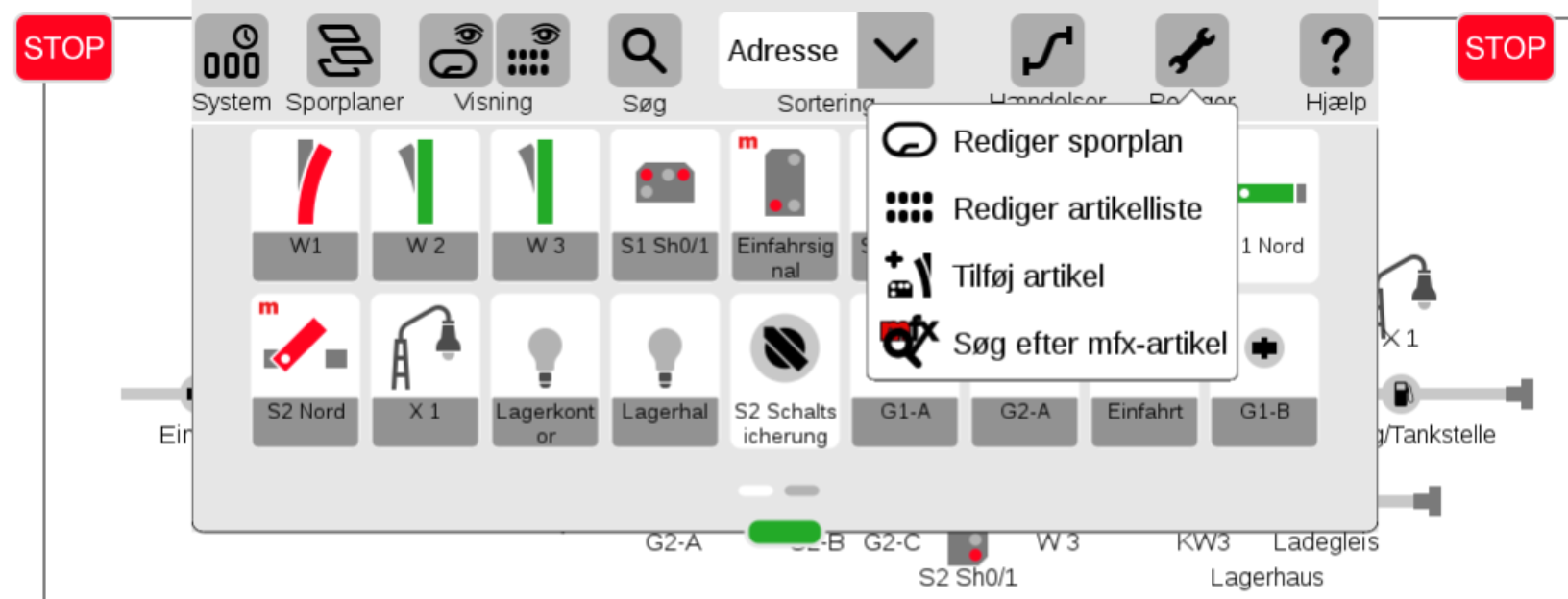

Märklins signaler er "alt i en kasse", så du skal ikke bruge en m83 for styre det. Det er allerede digitalt fra starten, som det også er indikeret på kassen (mfx, DCC).
Det eneste du skal gøre er, at sætte tilslutte dit signal efter vejledningen, og under Rediger-menuen i CS3 vælge "Søg efter mfx-artikel" herefter finder CS3'eren selv signalet, hvorefter det klar til brug. Nemt og enkelt.
Prisen for signalet er højere end andre, da dekoderen medfølger. Ved andre signaler, skal du tilkøbe dekoderen, og så ender prisen ofte på det samme - eller mere.
