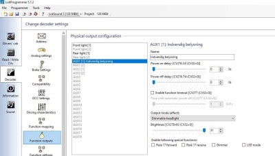

Hej Klaus
Har nu forsøgt men uden held, har vedlagt screenshot, er det ikke korrekt indstillinger?
Mvh Torben
Indlæg: 4863
Re: Loksound 5 og AUX1
Det ser helt rigtigt ud.
