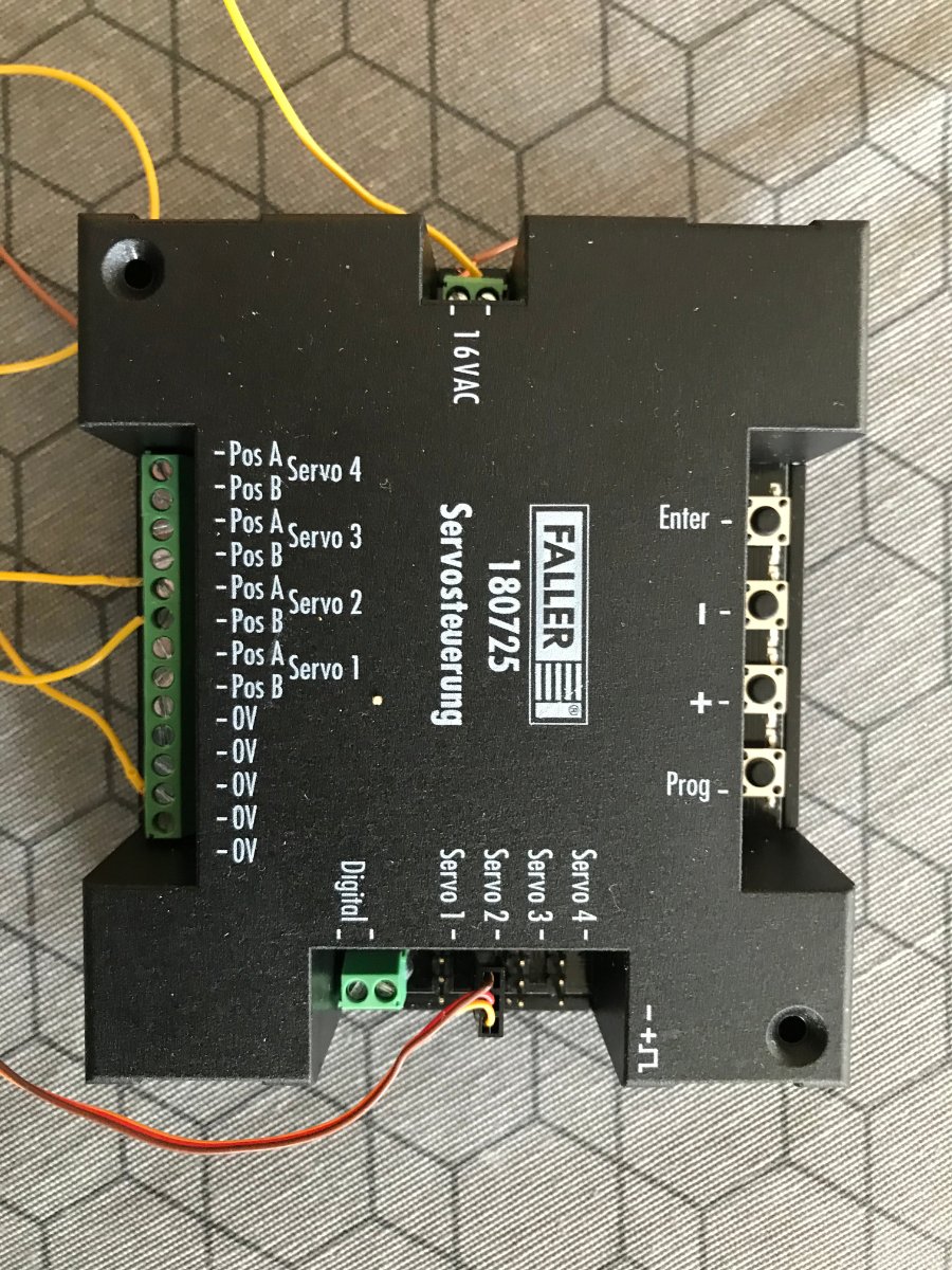

Hej igen
Jeg har lige et par spørgsmål mere til min Faller dekoder (se billede).
Jeg har bestilt et nyt servodrev der kan dreje 180 grader og spørgsmålet er om jeg kan tilslutte Faller dekoderen direkte til sporet og tage de 16 V derfra, den vil jo være sjældent i brug og kun i kort tid af gangen. Hvis jeg tilslutter den direkte til sporet vil den så dukke op på min MS2 ?
Eller skal jeg bruge den helt uafhængig af min MS2 ?
Alternativt, har i andre forslag til hvad jeg kan bruge sådan en dekoder til :-)
mvh Michael

Indlæg: 4862
Re: Faller drejeskive nr 120276
Mic skrev: 05 apr 2021, 19:00
Ifølge manualen skal man slutte 16VAC til og ikke andet.
På en MS2 er det kun rullende materiel med mfx dekodere der selv dukker op. Alt andet skal du selv oprette
Alt, hvad du kan tænke dig der skal bevæges ved hjælp af en servomotor.
Bomme, vipper, signaler, døre, en gaffeltruck der kører frem og tilbage osv osv.

Jeg beklager, men jeg bliver nødt til at spørge en gang mere og det er bestemt et amatør spørgsmål, men det drejer sig om elektronik.....
Jeg har nu fået et nyt mikro servodrev der skal kunne dreje 90 grader til begge sider, altså 180 grader sammenlagt, TowerPro MG90S . Problemet er at det ikke har ændret noget som helst, drevet drejer stadig kun 45 grader til begge sider.
Så spørgsmålet er om det måske er Faller dekoderen der sætter begrænsningen og ikke servodrevet.
Mvh Michael
Indlæg: 4862
Dekoderen kan sagtens være begrænsningen.
Som jeg skrev tidligere kan jeg ikke engang opnå 90 grader med en ESU dekoder.
Det kan let være det samme med Faller dekoderen.
