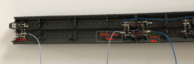

Har taget lidt fotos af skinnestykket med ledninger til de 2 L88 blokke samt ledninger til M84 og isolering af stop strækket. Er i tvivl om jeg gør det korrekt, der hvor der isoleres ??
Re: Problem med L88 og K84
Du skal i hvert fald ikke forbinde den grå med den blå. Det gør du, når du sætter den i midterstikket på m84
M84 skal kun koncentrere sig om banestrømmen (i dit tilfælde: blå). Så den grå skal til din L88 for den ene skinne, og den anden skinne skal forbindes til centralen. Midterlederen forbindes til m84.
Det ligner også, at du har forbundet L88 på den anden ende af skinnen til midterlederen med en grå.
Først og fremmest har du et kaos af farve forvirring du skal have rettet op på. Én farve til ét formål.

Søren skrev: 22 maj 2021, 14:11
Midterlederen, er det ikke den Blå, der skal i indgangen på M84 der er markeret Grøn ? Den anden skinne forbindes til centralen - ikke forstået , sorry..
  • Ja, den sad forkert, er blevet rettet, jeg har brugt en blå til de ulige og en grå til de lige numre til L88, for at kunne se forskel hvis der er flere ledninger der skal trækkes..
    Samme princip på M84, men ingen problem at ændre det da det er en prøve opsætning. Syntes ... det er mere vanskeligt end jeg lige havde forestille mig, det her digital tog drift, begyndte i hobbyen i november 2020, bortset fra at det er rasende dyrt er det lidt overraskende for mig, at det skal være så vanskeligt at få det til at fungere efter hensigten...

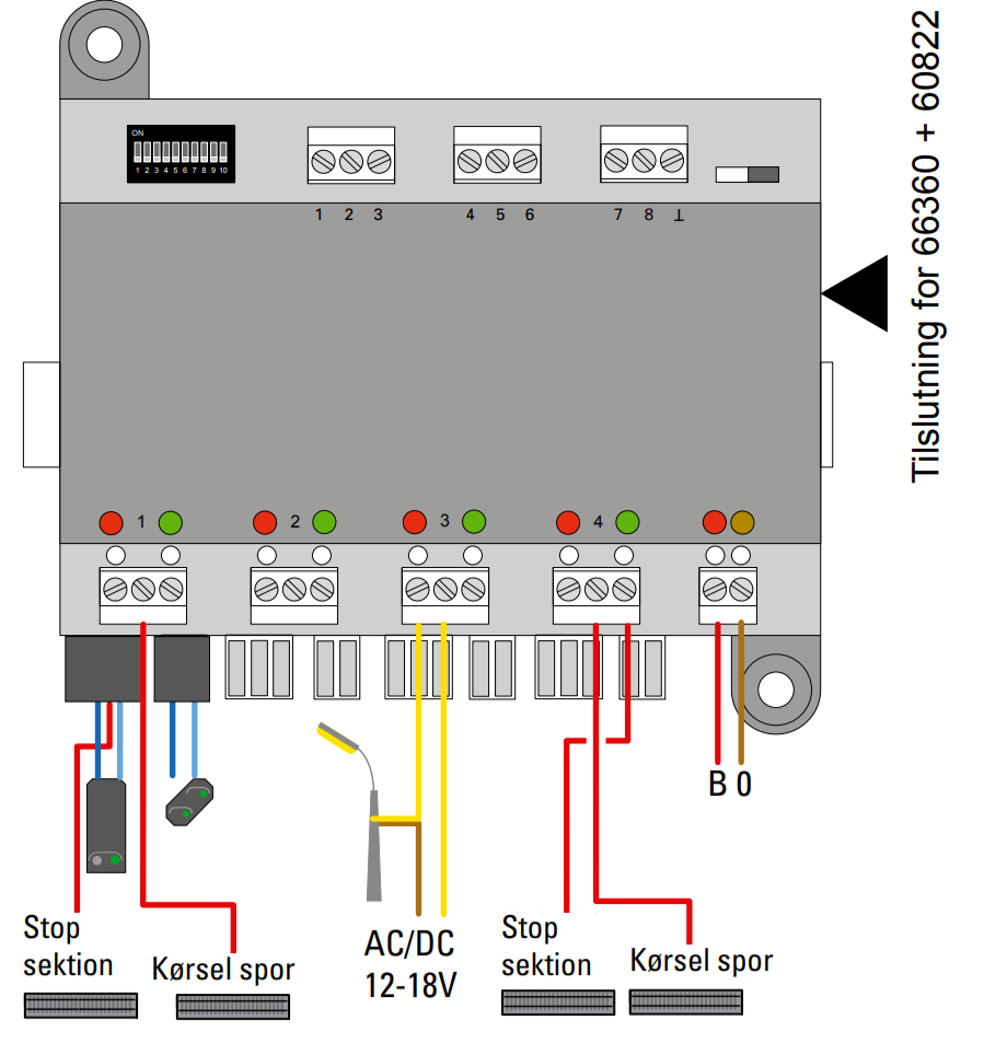

Du gør det besværligt for dig selv ved at blande farverne. Du bør have én farve til tilbagemelding og én til banestrømmen. Jeg vil anbefale dig at anskaffe brun ledning til stelforbindelsen og rød ledning til banestrømmen.
At de ikke beskriver hvordan man bygger tilbagemelding så det virker, er simpelthen ikke korrekt. Her er en tegning fra manualen. Der står hvordan du skal forbinde det.
Start med at få tilbagemeldingen til at virke, og herefter din m84. De to ting har INTET med hinanden at gøre, så de kan sættes op uden hinanden. M84 styrer banestrømmen, og L88 drejer sig udelukkende om stelforbindelsen.
Her er en tegning fra manualen til m84. Port nummer 4 er forbundet så den stopper tog når den sættes på rød.
