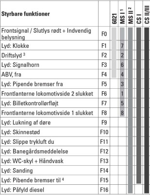

Hej...
Hvordan finder jeg ud af hvilken aux indvendig belysning ligger på? Har sat en ESU loksound i Märklin 39978.
Märklin decoder tænder indvendig belysning så snart jeg tænder F0 for front/slutlys. Nu med ESU decoder er der konstant lys på indvendig belysning. De andre funktioner har jeg fået til at være som ønsket, bla slukke røde slutlys mod bivognen mm

Re: Indvendig lys i skinnebus
Forkert dekoder er mit bud....
Alle moderne Märklin konstruktioner forventer forstærket Aux 3 og 4 - det ESU kalder MKL dekoder (58449).
Når du har den rigtige dekoder, skal du lave en ændring i opsætningen, så du kan styre Aux 1 til 4 separat, for at finde ud af, hvilken udgang der styrer lyset.
Med denne fil styrer F8 Aux1 og F18 til F20 Aux 2 til og med 4. Du kan altid teste den med den nuværende dekoder og se om du kan få lysstyrken i interiørbelysningen til at ændre sig ved at trykke på en af tasterne.
https://filehorst.de/d/eFzjAowo
Jeg er nysgerrig: Hvorfor sætter du en ny dekoder i så nyt et togsæt?
