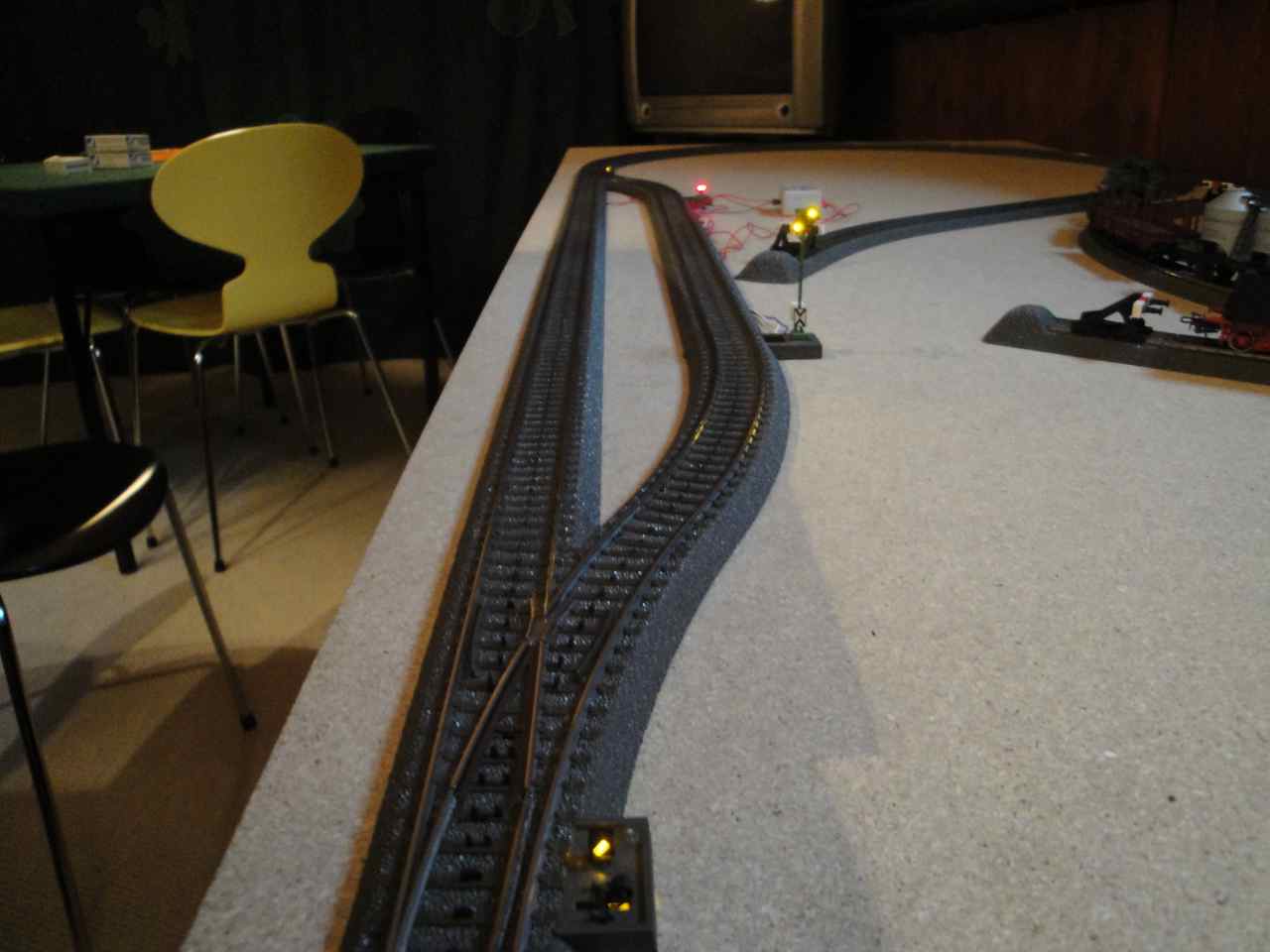

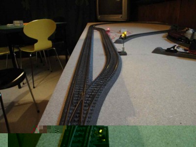

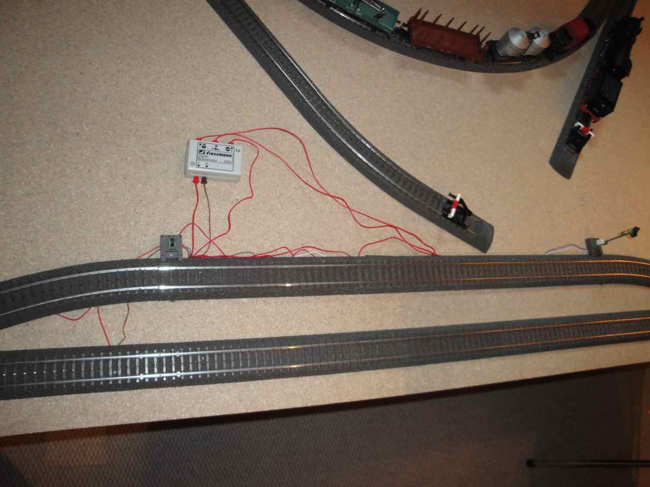

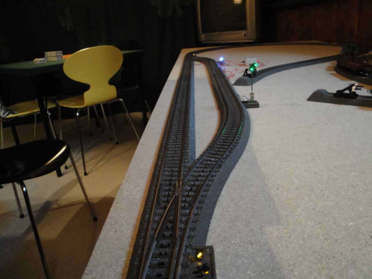

Tak for svaret.
Efter at have siddet lidt med det, i samarbejde med din post og manualen, tændte jeg for anlægget og det fungerede bare som det skulle - tak for hjælpen.
Jeg vedhæfter lidt billeder af min test-bane, og desuden smider jeg også lige en video eller to på youtube - af en rookie at være, så er jeg lidt stolt over at det gik så godt :)
