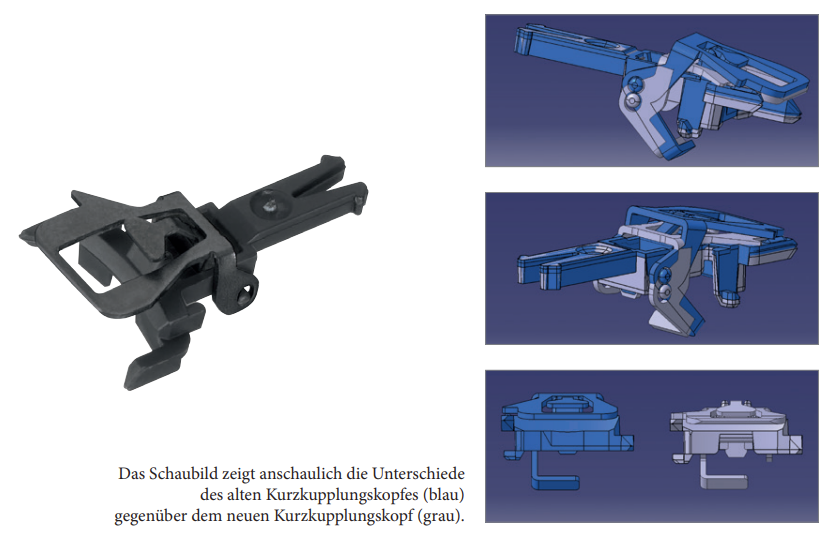

I kølvandet på Märklin-nyhederne er en ny kobling.
Märklins kortkobling har notorisk været kendt for ikke at fungere på materiale der følger NEM 303 standarden. Koblingshovedet rammer pufferne, hvilket som regel medfører afsporinger.
Den ny kobling er konstrueret så koblingshovedet kan passere under pufferne på alle typer materiale. Dermed kan man nu bruge Märklins kortkobling på alle modeller fra alle producenter.

Herunder kan du se en CAD-tegning der viser koblingen sammenlignet med den tidligere. Den ny kobling er lyseblå. Hovedet er sænket, så kan fungere med materiale efter NEM 303 standarden.

Koblingen er selvfølgelig fuldt kompatibel med den gamle kobling, og alle koblinger kompatible med den gamle kobling (Roco Universal, A-kobling, ESU osv.).

Tak for nyheden, den glæder jeg mig til at prøve :)

Det bliver vildt at prøve, for de fleste Heljan personvogne lever i skygge i tegningsskabet ...

Det bliver spændende om de koblinger, kan få Heljan personvogne frem i lyset !

Det ser jo godt ud. Jeg oplever dog også problemer med Märklins kortkoblinger på problematiske steder (S-kurver :( ), hvor vognene sidder så tæt at bufferne støder sammen og giver afsporinger. Nogen gange kan det løses ved ikke at skubbe koblingen helt ind i skakten, bare man sikrer sig at koblingen sidder godt fast alligevel. Ellers bruger jeg Rocos universalkoblinger, som giver lidt større afstand.

Den bliver spændende at prøve! Jeg sværger ellers til Rocos universalkobling, der så godt som aldrig svigter….. MEN den har den kedelige egenskab at den er stort set umulig at skille uden brug af koblingsløfteværktøjet. Det kan være ok på et let tilgængeligt sted, men når der er væltet en togstamme bagerst i skyggebanegården eller i en tunnel er det noget bras. Så DERFOR er jeg spændt på om den nye kobling er lige let at adskille som den gamle, og naturligvis hvordan den fungerer på diverse fabrikater af vogne. Glæder mig :)

Den skal i hvert fald nok virke på andre fabrikater, da problemstillingen med koblingshovedet er fjernet. Jeg tænker også den kobler kortere end Rocos Universalkobling. Det må tiden vise.
Personligt skal der dog meget til før jeg dropper Roco Universal. Det faktum at den kobler så let som den gør er alfa og omega for mig.
