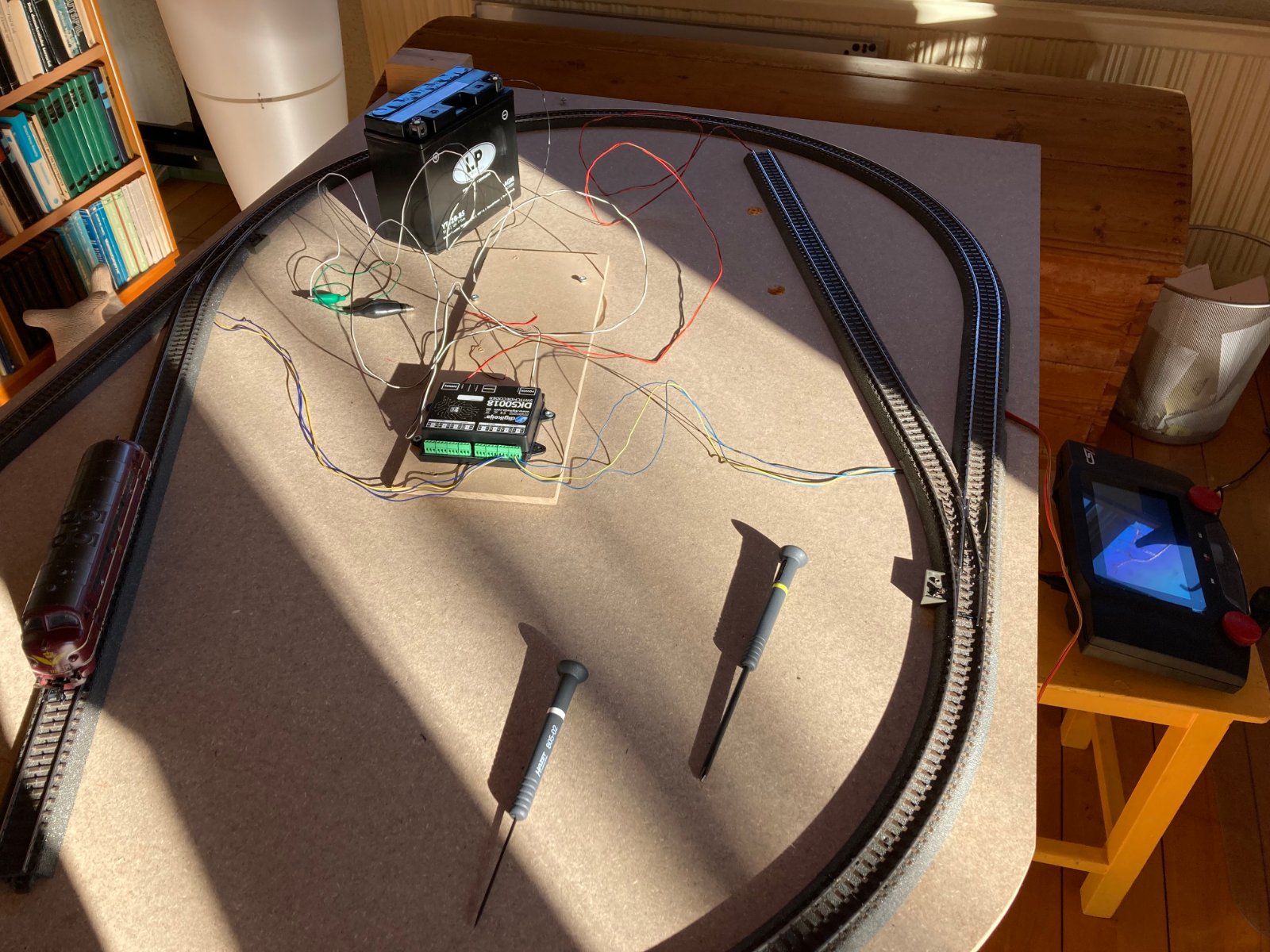

Jeg fik en hurtig tilbagemelding fra Digikeijs. De havde ikke hørt om dette specifikke problem før. Den flinke hollænder anbefalede mig at prøve at prøve at bruge en DC power supply, da AC strømforsyning kunne give, ikke nærmere specificerede, udfordringer. - Der anbefales også i vejledningen. I øvrigt fik jeg i dag en 1.0.7 opdatering tilgængelig.
Nå, ny kreativ testopstilling, når man ikke lige har en DC forsyning på hylderne.
Motorcyklen skal alligevel ikke bruge batteriet så længe der er salt på vejene :)
Stort var håbet, men resultatet såre ringe. Enhver DCC kommando ud på sporet slukkede også her for kommunikationen.
Ved et tilfælde sad jeg og rodede med at omdøbe mine sporskifters navne i artikellisten. Her opdagede jeg at de begge stod til MM-protokollen. For sjov prøvede jeg at ændre den til DCC.
Det lader til at løse problemet, både med DC og AC power. Jeg kan nu køre rundt med flere af DCC lokoerne og skifte mine hele to sporskifter på livet løs :)
Det er måske indlysende for den erfarne flok. Men jeg tænker at meddele det til den flinke hollænder, i fald han mener det er noget der skal kigges på, eller han støder på andre novicer som mig.
