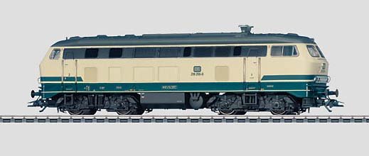

Jeg skal have en ny dekoder til en BR218 men er i tvivl om hvilken?
LokSound 5 DCC/MM/SX/M4, 21MTC NEM660 eller
LokSound 5 DCC/MM/SX/M4 , 21MTC "MKL"
Jeg kan ikke gennemskue hvornår man skal benytte MKL fra, andet end jeg kan se det er nyere lokomotiver fra Märklin. :?:
mvh Torben
