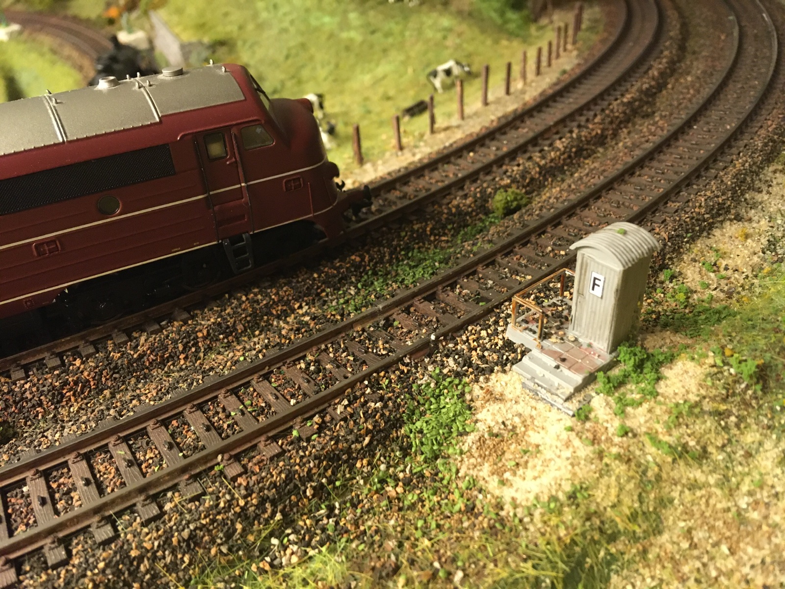

Teksten er i dette indlæg skrevet på PC, og så kommer billeder med et par henvisninger fra min Padde.
Lys er godt på en modeljernbane for det synes jeg skaber liv.
Jeg vil i dette indlæg gennemgå 4 hjemmelavede lampetyper fra J&B Rail.
I begyndelsen købte jeg færdiglavede både med pære og LED’er, men i Herborg lærte Den Store mig at lave alm. danske lygtepæle med 3 mm diode + en sort ring/dims som skærm på et plastrør
De blev lavet med isoleret kobbertråd, men jeg har aldrig rigtig fundet en god måde at fjerne isolering, så på det sidste er det AWG36 ledning, der er på tapetet.
I H er der på terrænet købte høje lamper, men det er for tit, at jeg rammer dem, så da der skulle tilsvarende lamper op på V, så lavede jeg dem af en gittermast påklæbet to købelamper med pære. Fidusen med disse lamper er, at de holdes fast med et stykke ventilgummi, og det holdes fast under pladen af dims ( Dimsen er fra et kasseret projekt som holder for et stykke 1½ kvadrat, der op mellem svellerne skulle have været kontaktskinnen for slæbeskoen, men det var for svært at indstille som ene mand, da den slags ikke er noget for Birgit ). Jeg synes, det virker fint så længe ventilgummiet ikke går i opløsning !
På vores havn skulle være firkantede gitterkonstruktioner med 2 armaturer ( noget fra barndommen på Aalborg Havn ), så da jeg er en fedterøv, har jeg lavet dem selv på vores bibliotek ( der er gratis adgang for 3D printning & laserskæring ). Jeg startede med 1mm krydsfiner, men sikkert p.gr. fyldstof i limen kunne laseren ikke skære igennem, så det endte med 1mm MDF, hvor jeg brændte de ca. 100 mm høje master i 4 stykker, der så senere blev limet sammen. Det øverste med armaturet er lavet med 2 dioder, der er loddet sammen.
Det giver blod på tanden, så de grønne gitter lygtepæle, som jeg også kunne huske, er også lavet af 1mm MDF, men da de er rektangulære, så er de lavet af 3 lag med gitter yderst & med en slags afstandsstykke imellem, så der er plads til ledningerne.
I et par senere indlæg kommer billederne af de 4 typer benævnt med:
• Lygtepæl
• Stationsmast
• Havnemast
• Gittermast
Når billederne også er kommet ind, kan I betragte den serie af billeder fra J&B Rail, som afsluttet, da det kun er mig, der lægger billeder og lidt tekst ind, men næsten uden noget modspil, og jeg vil også have noget ud af det, for det var min bagtanke med en slags videns udveksling, som Baneforum ellers er så rig på !
Så hvis man vil se mere, så er døren på nummer #25 åben med kaffe eller frokost og gerne lidt fælles togkørsel !!!
