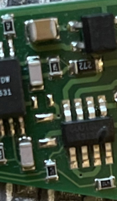

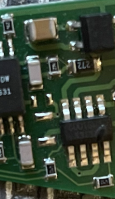

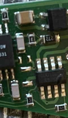

Nu er jeg kommet lidt videre. Det ser ud til at en komponent på decoderen er brændt af. Der er spor af smeltet plast på denne komponent på alle 4 decodere, der har samme fejl, jf. vedhæftet billede.
Andre har vist også oplevet noget tilsvarende, jf. https://www.marklin-users.net/forum/pos ... 6E9u3OeJOQ
Men hvad udløser så denne åbenbare forkerte spænding, der får noget i decoderen til at kortslutte ?
Og hvorfor over en længere periode og kun enkelte decodere.
Jeg anvender CS3 med seneste updates samt strømforsyning 60061 (60 W)
Det er i hvert fald ikke din CS3.
I skriveriet på det andet forum nævnes det, at han betjente sporskifterne, men ikke opdagede at drevet var fastlåst. Har du haft problemer med at drevene ikke skifter eller sidder fast?
Jeg kender ikke kredsløbet godt nok til at kunne sige om det kan ødelægge dekoderen, men mit gæt er, at det du oplever er meget sjældent. Det er virkelig sjældent at dekodere fejler ud af det blå uden nogen som helst form for provokation.
