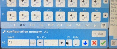

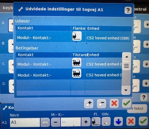

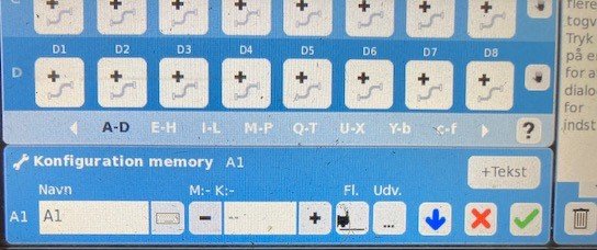

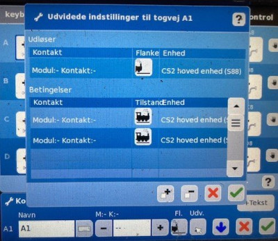

Når du laver en hændelse angiver du jo hvilken S88 port som skal starte hændelsen. Lige til højre for det felt som angiver dette findes et felt, som .angiver om hændelsen skal starte hvis S88 porten bliver besat eller frigives (dette felt hedder Fl. og har et billede af et lokomotiv som kommer ind på sporet fra venstre (Besat). hvis du klikker på feltet, skifter det til et lokomotiv som forlader sporet mod højre (Fri). Næste felt mod højre hedder Udv. og indeholder 3 prikker. Klik på dette felt, og der åbnes et nyt vindue hvori du kan angive hvilke andre S88 porte som skal have indflydelse på om hændelsen skal starte.
Øverst under Udløser: Her står angivet hvilken port du har angivet som udløser (starter til hændelsen)
under dette felt er et nyt felt Betingelser: Her angiver du så hvilken anden S88 port som også skal være med til at afgøre om hændelsen skal køre. herefter klikker du på feltet med lokomotivet for at angive om denne port skal være Besat eller fri. du kan angive flere porte på denne måde, og hvis du har brug for flere, klikker du blot på den blanke linje, så kommer der et nyt felt op.
Jeg har vedhæftet 2 billeder som viser disse skærmbilleder.
Altså i billede 1 angiver du porten for K1 (Besat) og når du klikker på feltet Udv. kommer næste skærmbillede (billede 2) her står der nu øverst under Udløser, den port som du angav på billede 1. Under Betingelser: er det så at du skal angive S88 port for K3 som (Fri) og i næste betingelse angiver du S88 port K4 som (Fri)

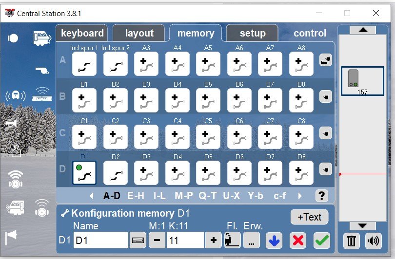

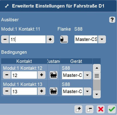

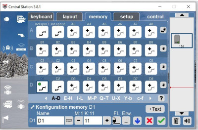

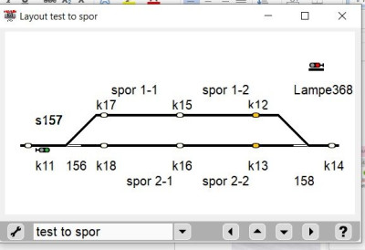

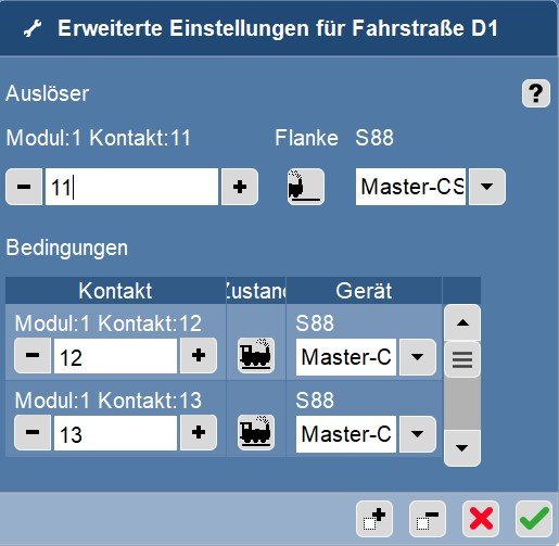

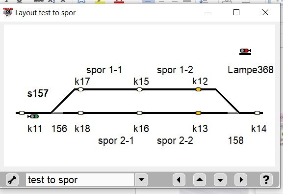

Nu har jeg prøvet at teste Betingelser på en lille station (test) og jeg kan ikke få det til at virke. Jeg bruger Märklins pc-version demo (udgave 3.8).
Vedhæftet er et par skærmdumps af, hvad jeg har gjort.
Hensigten er, at når begge spor er besat (K12 og K13) og der kommer endnu et tog, så K11 aktiveres, skal indkørselssignalet S157 gå på rødt. Evt. går S157 på rødt når blot begge spor er besat.
Jeg har prøvet at lave begge versioner for spor1 hhv spor 2 (D1 og D2), men det virker ikke.
PS Se venligst bort fra øvrige kontaktpunkter m.fl. Disse skal bruges til test af andre funktioner.
På forhånd tak.
/vectra
