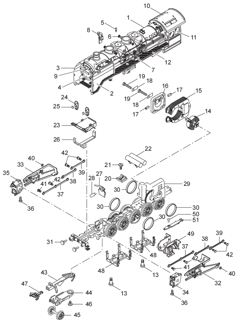

Jeg har ikke styr på de forskellige typer motorer i Märklin's lokomotiver. Det handler om udskiftning af dekoder i Märklin N 205 hvor CV52 har værdi 2 (ureguleret) i den gamle dekoder. Der skal monteres en ny Märklin 60975 dekoder og jeg vil bare være sikker på om jeg skal fortsætte med samme indstilling i CV52 eller benytte default i den nye dekoder, som er værdi 5 (DC weich) i CV52.
Jeg har vedhæftet eksplotionstegningen og her synes jeg at det kunne være en klokkemotor :).
Hvad bør jeg vælge?

Eksplosionstegning
Eksplosionstegning

Du skal benytte type 5 som motorindstilling, og så ellers lave en automatisk justering ved at sætte dit lokomotiv på en stor rundbane, skrive værdien 77 i CV 7 (nej, du kan ikke udlæse den værdi bagefter!) og så ellers dreje op på køretrin 1 eller 2 på din CS.
Derefter vil lokomotivet køre op og ned i fart og til sidst blinke med lygterne for at signalere at justeringen er gennemført.

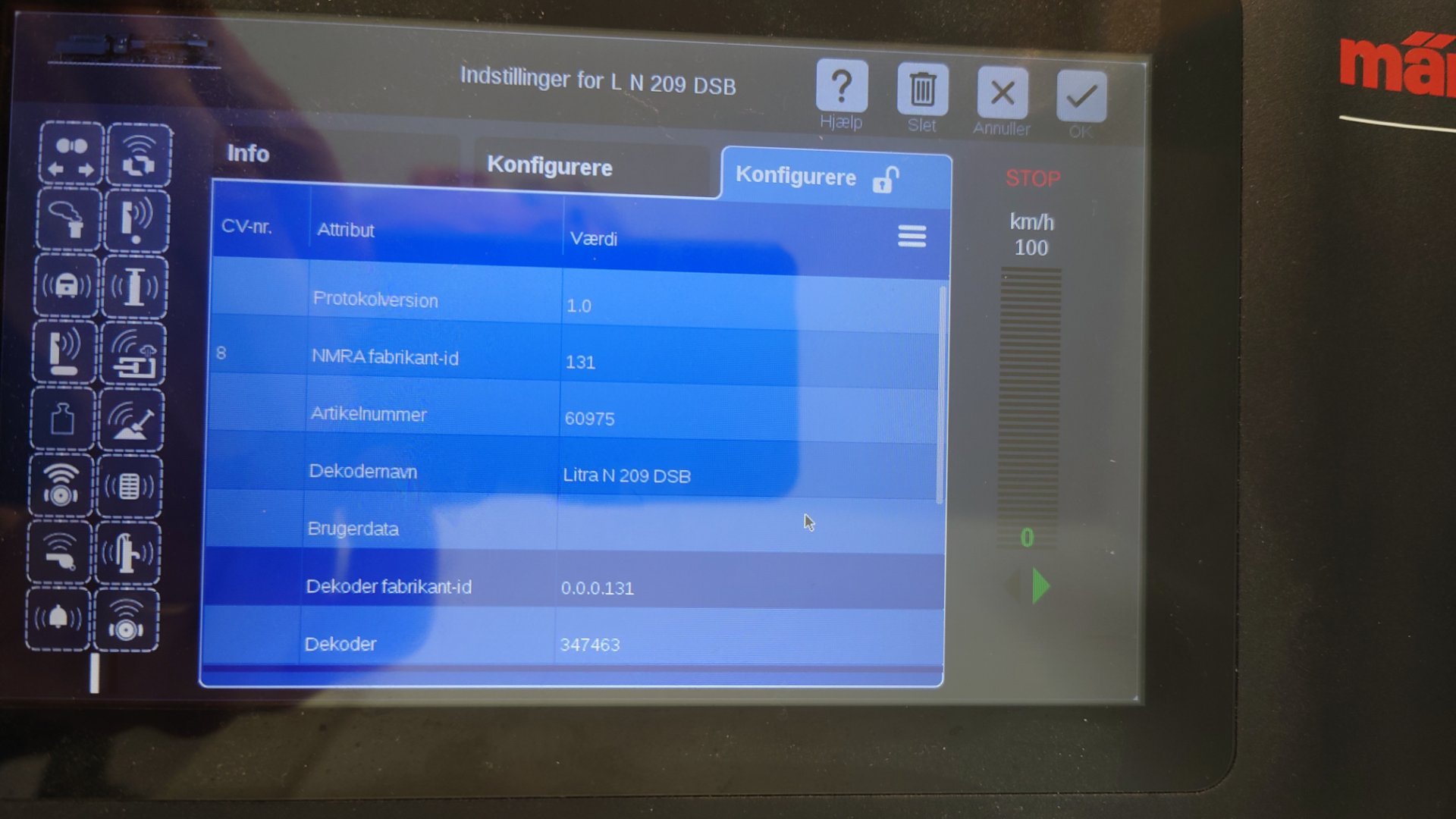

når der er tale om at man bruger en Märklin CS3 sammen med en 60975 dekoder, går jeg ud fra at du bruger Märklins mfx protokol.
Når dette er tilfældet, så kan man ikke bare skrive i CV7, men man skal i stedet åbne den højre "Konfigurere" fane når man er i rediger mode for lokomotiv dekoderen.
Dernæst skal man åbne "Info" fanen, og skrive 77 i første ciffer i Firmware feltet.
Det står beskrevet nederst til højre på side 26 i vejledningen.
Husk at placere lokomotivet på en ikke for skarp rundbane inden automatisk kalibrering.
Den motortype som N-maskinen har kalder Märklin "C90".

Tak for din fine beskrivelse. Jeg har forsøgt mange gange, men jeg kan kun ændre tekst i dekoder navn og dekoder data ☹️
Jeg har taget et billede så du kan se om jeg er det rigtige sted.

Så lykkedes det. Jeg måtte ind i fanen til højre, konfigurere og trykke på de tre bjælker og vælge "dekoder udlæse". Da root info var indlæst kunne jeg finde version og indtaste 77.
