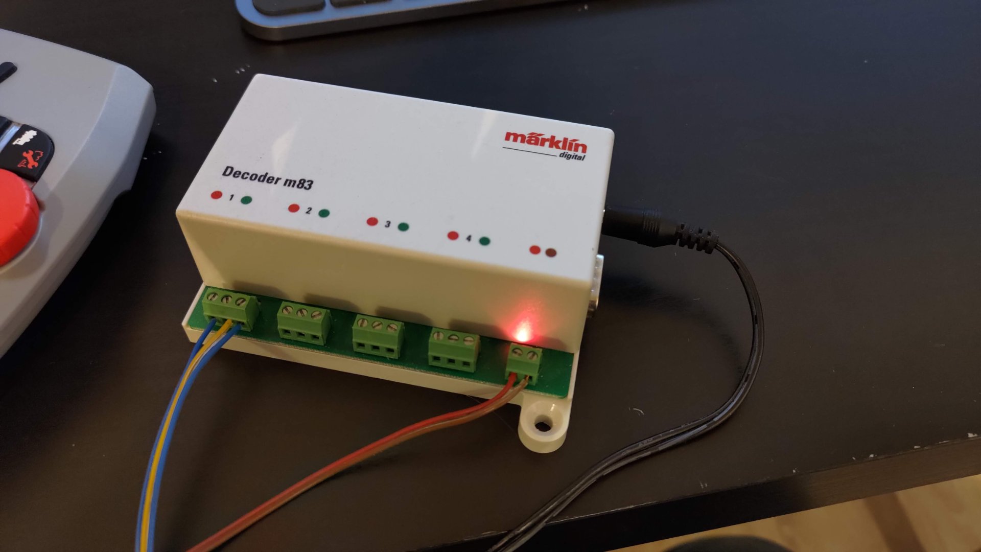

Jeg har i dag kigget på at benytte PECO PL-10 sporskiftedrev med min Märklin m83 dekoder (nr. 60831 eller nr .60832). Sporskiftet er et PECO SL-E196 (med el-frø).

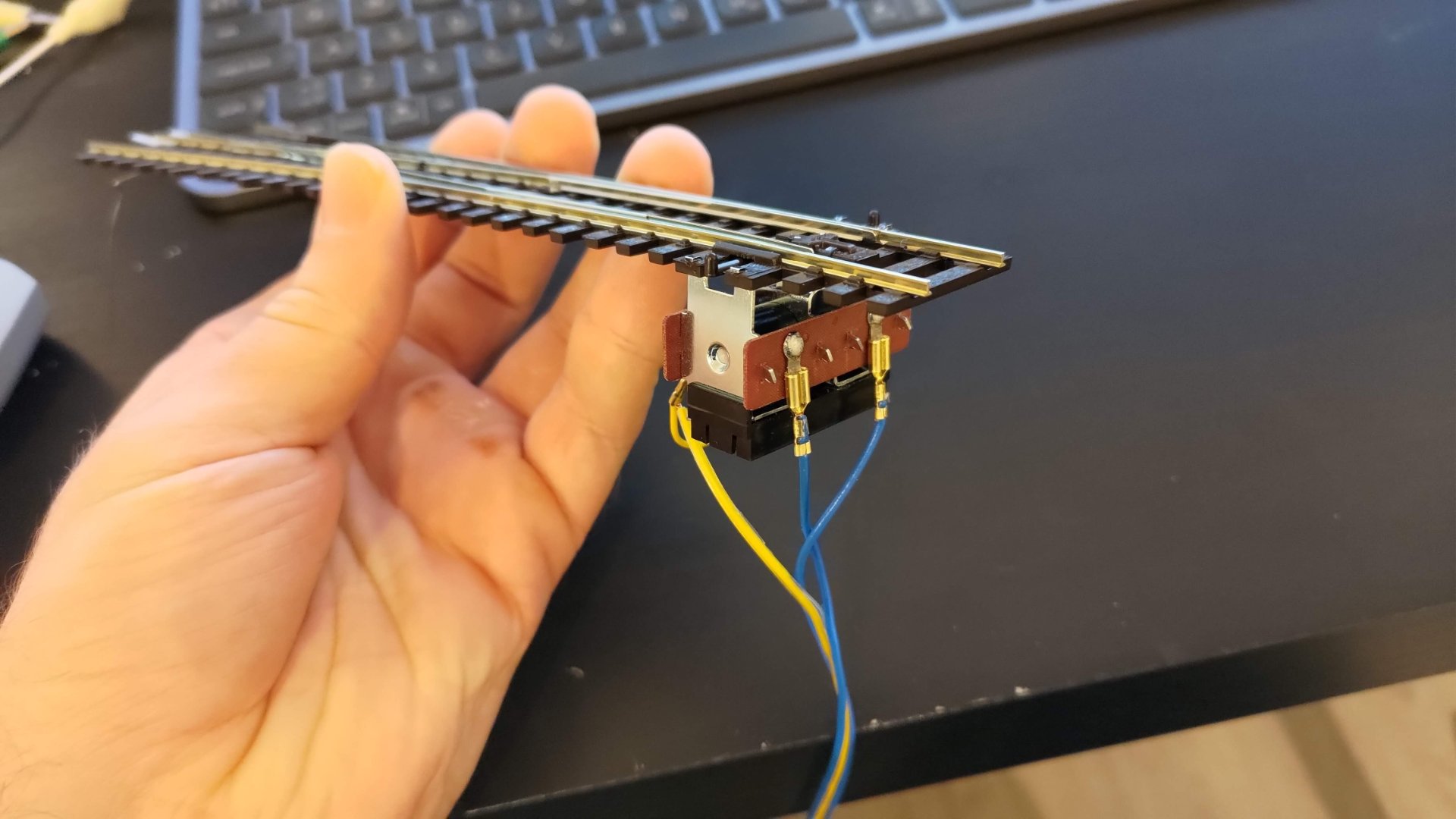

PECO motoren er nem at montere. Du kan vælge at montere den under pladen, alternativt kan du montere den direkte på sporskiftet. Sidstnævnte er praktisk, hvis det er svært at komme til under sporskiftet eller pladen.
Da jeg bygger mit diorama på 50 mm flamingoplade, så har jeg valgt at montere direkte på sporskiftet. Jeg har brugt Märklins farvekoder til sporskifter og bygget et kabel der nemt klipser fast på sporskiftemotoren.
Herefter har jeg forbundet sporskiftet til dekoderen som normalt. Fladkablet er fra BRAWA (nr. 32392). Jeg har desuden monteret PECOs kontakt PL-13 til at styre polariseringen af hjertestykket. Så er hele molevitten inkl. sporskifte én enkelt enhed, som er nem at montere i anlægget.
For at få de mest optimale indstillinger skal følgende være gældende i dekoderen:
  • Pulsbredden skal være ca. 30%. Standard er dekoderen sat til 100%. Det er alt for meget for PECOs drev, og det bliver ekstremt varmt. Med 30% kan du fint stille sporskiftet, og drevet bliver ikke varmt.
  • Perioden (tiden der bruges på at skifte, skal være så lav som muligt). Det er 0,05 sekunder.
  • Skiftetypen skal være "længden af perioden eller til endeafbryderen aktiveres". Det er standardindstillingen for dekoderen. PECO motoren har ingen endeafbryder, så her vil længden af perioden automatisk være gældende.
For hver udgang skal du sætte følgende værdier (eksemplet herunder viser udgang 1):
Udgang 1 "Rød":
  • CV 112 = 18
  • CV 113 = 75
  • CV 114 = 1
Udgang 1 "Grøn":
  • CV 115 = 18
  • CV 116 = 75
  • CV 117 = 1
Skiftetiden er sat til 0,05 sekunder. Det er nok til at stille sporskiftet. Det er også den mindst opnåelige skiftetid med en Märklin m83 dekoder. Du vil opleve at 0,05 sekunder er lige i overkanten af den nødvendige skiftetid. Derfor oplever du et splitsekund af brummen fra motoren når du stiller sporskiftet. Det er der ikke noget at gøre ved. Med ovenstående indstillinger, så har du minimeret "brummen" mest muligt. Jeg mistænker det høje strømtræk fra drevet er årsag til brummen, da dekoderen løber tør for strøm. Det er lidt noget crap, at drevet kræver så meget strøm.
Bemærk: Dekoderen SKAL forsynes med ekstern strøm. F.eks. fra en Märklin 66360 ekstern strømforsyning. PL-10 motoren trækker meget strøm (2A). Det er ikke sikkert, at det vil fungere, hvis du ikke forsyner din m83 med ekstern strøm. F.eks. leverer Mobile Station 2 kun 1.9 A og her er der ikke strøm nok. Det vil ikke virke.
Hvis du benytter ovenstående indstillinger så kan du nemt digitalisere en PL-10 sporskiftemotor fra PECO med en sporskiftedekoder fra Märklin.

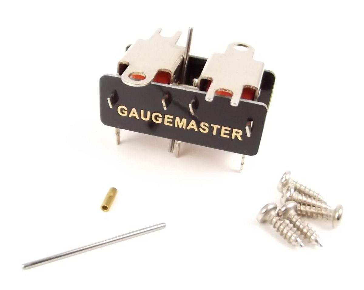

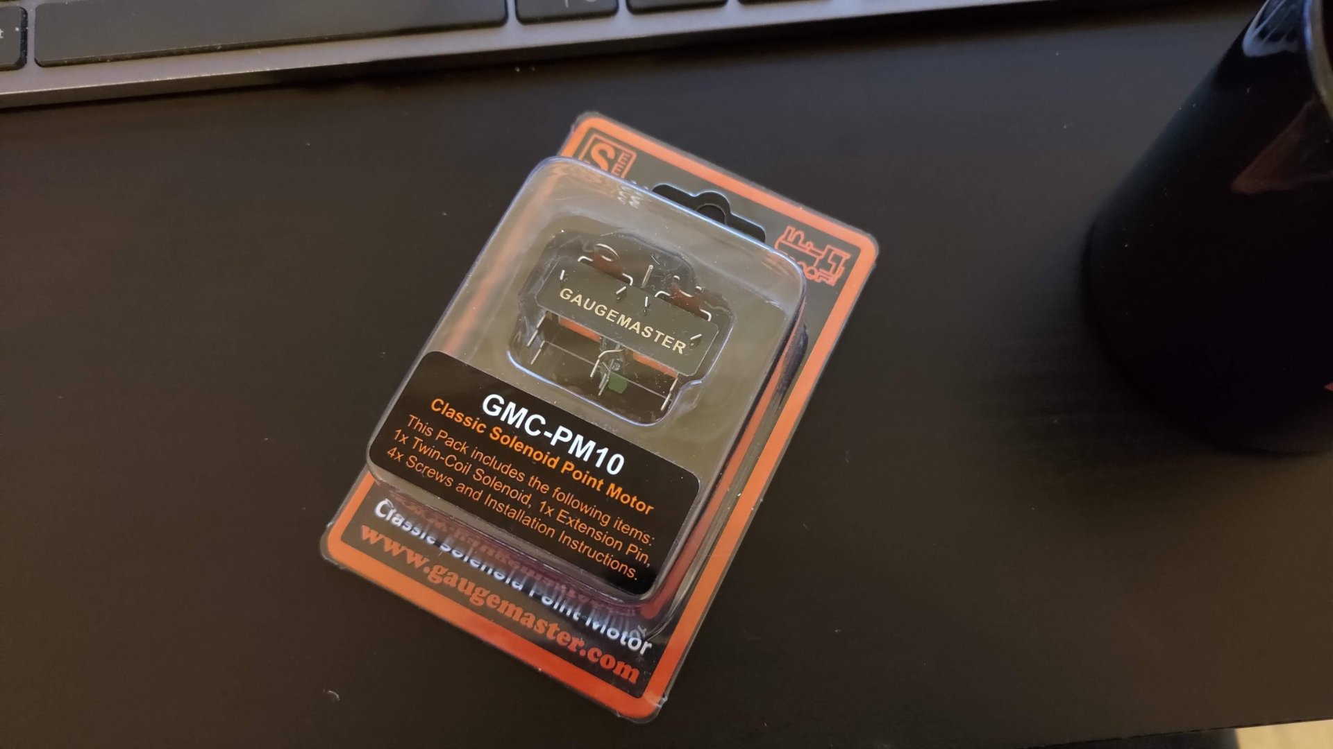

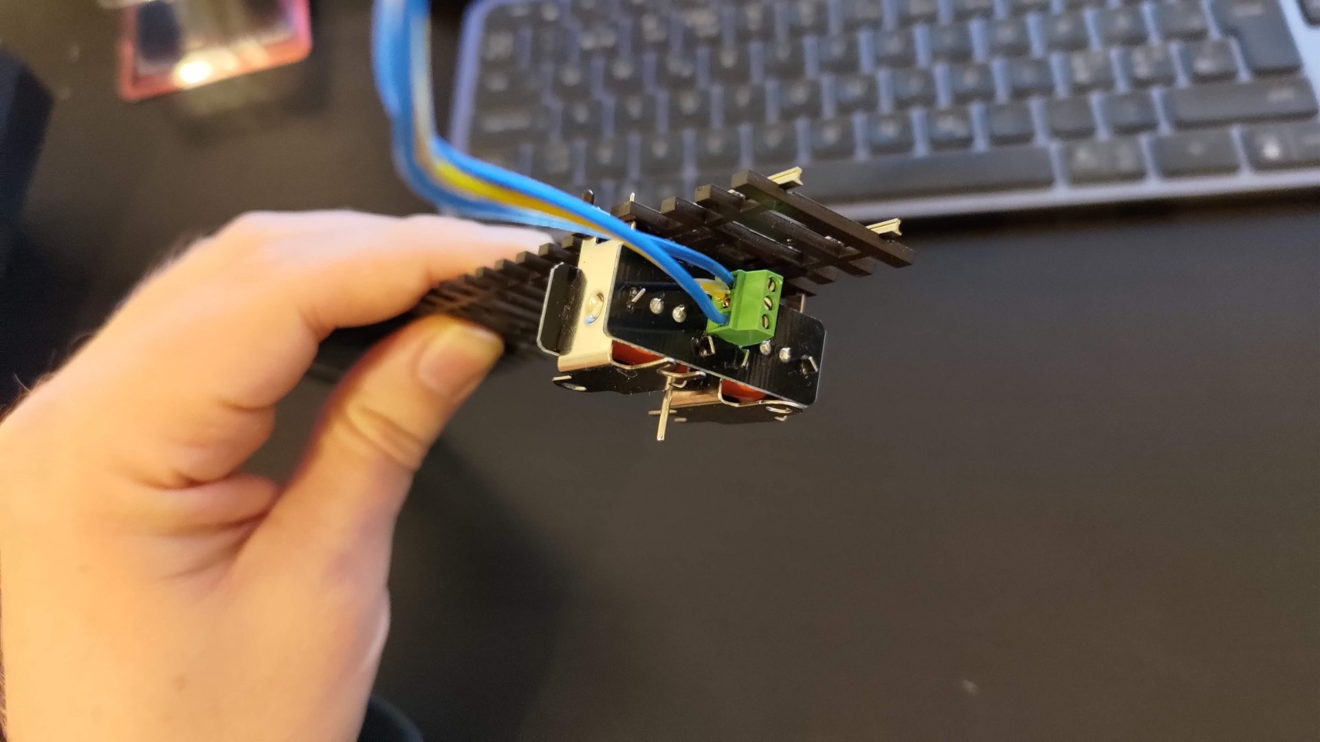

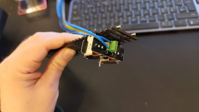

I dag modtog jeg mine Gaugemaster drev, som kræver væsentlig mindre strøm end drevene fra PECO. Det betyder at sporskifterne skifter mere roligt og det kan jeg godt lide.
Gaugemaster drevet er fuldstændig magen til PECO-drevet, men udstyret med skrueterminaler, hvilket gør det meget enklere at installere. Der er også mindre kabelsalat.
Drevet bliver leveret med en ekstra pind, så man kan udvide længden af pinden der trækker i sporskiftet. Det er praktisk, hvis drevet monteres under en plade og ikke direkte under sporskiftet.
Drevet har indbygget skruepladser, så du kan skrue det direkte under anlægget. Skruerne følger desuden med i kassen. Prisen er den samme som PECO-drevet ca. 79 kr.

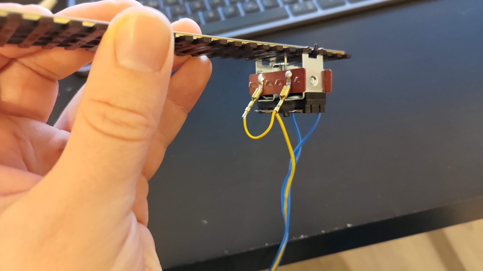

PECOs kontakt til skift at polaritet (PL-13) passer på Gaugemaster-drevet. Jeg overvejer dog en anden løsning, da jeg ikke er helt tilfreds med måden kontakten fungerer på. Mine tests har vist at den kan være upålidelig.

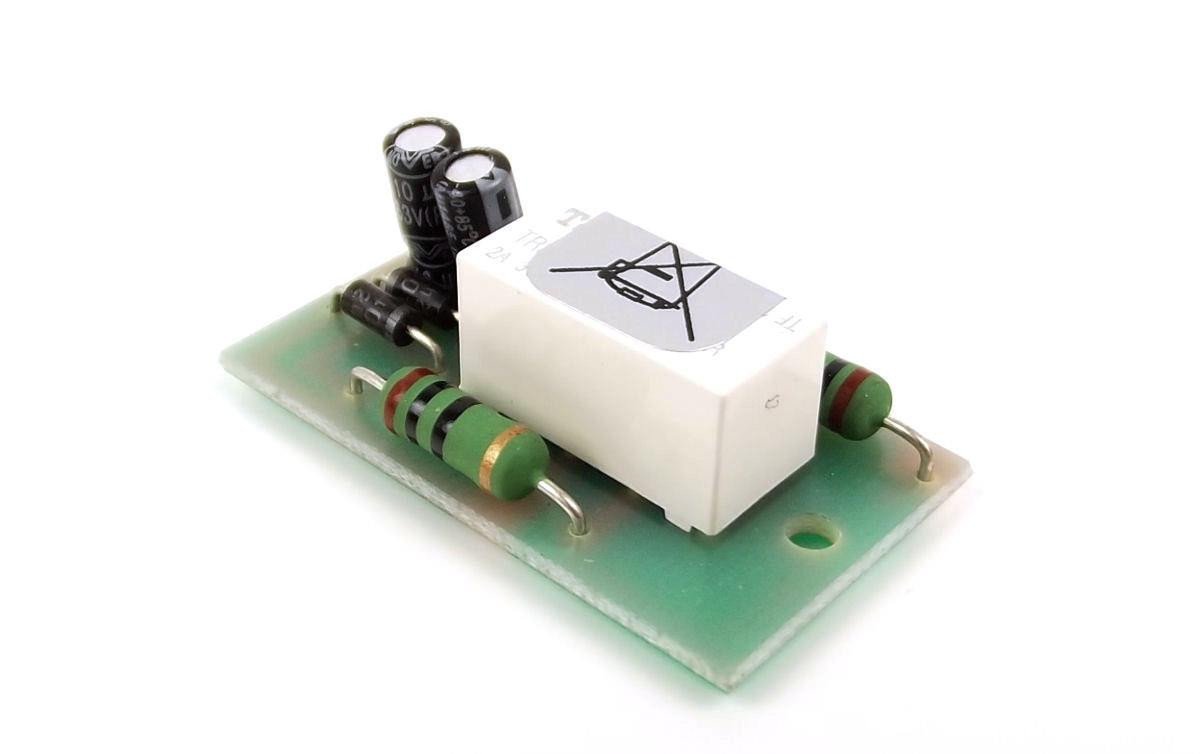

Hvis du benytter polariserde hjertestykker, leverer Gaugemaster en såkaldt "frog juicer", Gaugemaster kalder den for "Autofrog" (nr. DCC80), som selv sætter polariseringen i hjertestykket. Det sker ved at modulet fanger en begyndende kortslutning og hurtigt skifter polariseringen. Det kører helt autonomt og automatisk.
Gaugemaster Autofrog (nr. DCC80)
Dermed slipper du for PECOs kontaktløsning, som jeg testede og fandt upålidelig. Du kan sagtens fikse PECO-kontakten, så den bliver mere pålidelig, men det er der ingen grund til at bøvle med på et nyt produkt. PECO løsningen virker på papiret smart, men jeg synes ikke den er særlig godt udført.
