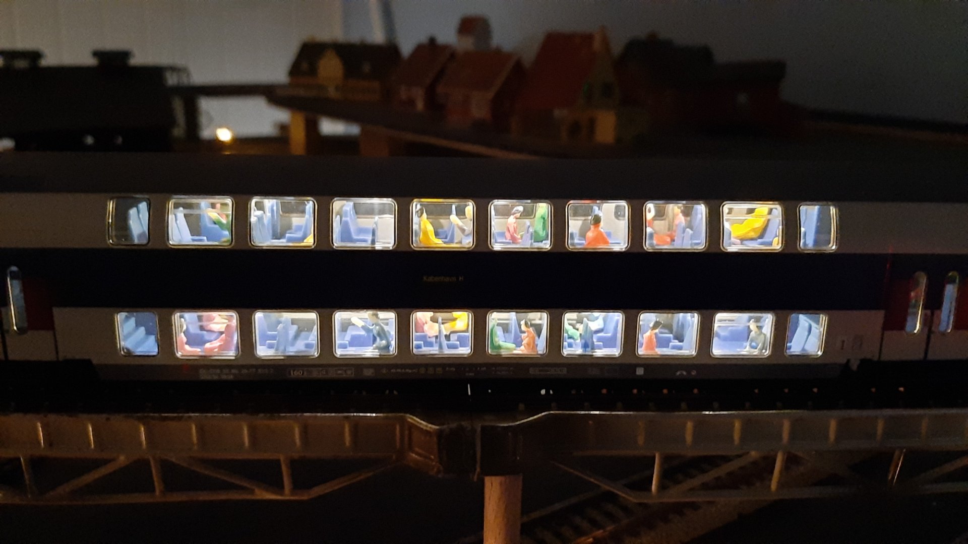

Findes der en vejledning på nettet til montering af lyssæt fra Nettog i vognene?

Märklin anbefaler belysningssættet 73140. men det virker ikke som en udpræget god løsning. De skriver at det består af 10 glødelamper til hver vogn og derudover slæbesko, strømoptag fra hjul og strømførende kortkobling, og der skal bruges et sæt til hver vogn. det bliver til 30 glødelamper, som nok er en lidt stor belastning af kørestrømmen.
Nettog.dk har så sammensat en anden løsning bestående af:
6 x Digikeijs DR110G - Varmhvide lysstave
4 x Märklin E239830 - Y forgrenere
4 x Märklin E115737 - Strømførende koblinger
2 x Märklin E201696 - Steloptag
altså en løsning med lysdioder i stedet. De tilbyder også montering for 750 kr.
Hvis man selv skal montere det, må man nok kigge på hjemmesiderne for digikeijs og Märklin. Märklin har en vejledning på nettet til 73140 som kan være god inspiration, og digikeijs har en vejledning til lysstavene på:
https://support.digikeijs.com/hc/en-us/ ... 10-Manuals
Henning
CS3 (ikke plus) og CS2.

Det er rigtigt at Märklin skriver at de anbefaler lyssættet 73140 til disse dobbeltdækker vogne. Lyssættet 73140 er med 10 glødepærer og det er ikke rigtig optimalt i dag. Märklin har faktisk et andet lyssæt som hedder 73141 og som er udstyret med LED i stedet for glødepærer. Når man kigger på hvilke vogne som 73141 passer til, så er det præcis de somme som passer til 73140. Så jeg vil mene at det er lidt en fejl at 73141 ikke er nævnt sammen med 73140 til disse vogne.
I det nye katalog (engelsk udgave) findes 73140 på side 227 og 73141 på side 228.
En af mine bekendte har i øvrigt lige monteret Märklins lyssæt til DSB 43599 vognene, og han var meget begejstret over hvor let det var at montere dem. Så hvorfor eksperimentere med andre typer.
Mvh Per

Jeg har indkøbt ESU lysstænger og vil anvende Mäklins strømførende koblinger. ESU skyldes dekoderen, så jeg kan tænde og slukke i sektioner.
Mit alternativ var Märklings LED-stænger, som er super lette at montere. De ville i min verden kræve en funktionsdekoder oveni.

Jeg havde købt det omtalte sæt med Digikeijs lysstave ved Nettog og på billedet, kan man se resultatet. Jeg er meget godt tilfreds, de blinker overhovedet ikke, selv på mine gamle M-skinner, som ikke er blevet renset siden sidste vinter. Jeg har faktisk kun brugt en halv lysstang på hver etage og der er masser af lys. Der er så lysstave i overskud til 6 almindelige personvogne, som så lige skal have strømførende koblinger og steloptag. Alt i alt blev det så ikke så dyrt pr. vogn, men bare et større arbejde.

Alternativt er de jo også Märklin 73410 ( Varmhvid ) / 73411 ( Koldhvid ) - LED Indvendig Belysning som er udstyret med Puffer-kondensator ( = Flakkerfri Belysning) og Regulerbar Lys-styrke, samt er Afkortelig i Længden som kommer på Markedet i Marts 2023 i følge Märklin.
