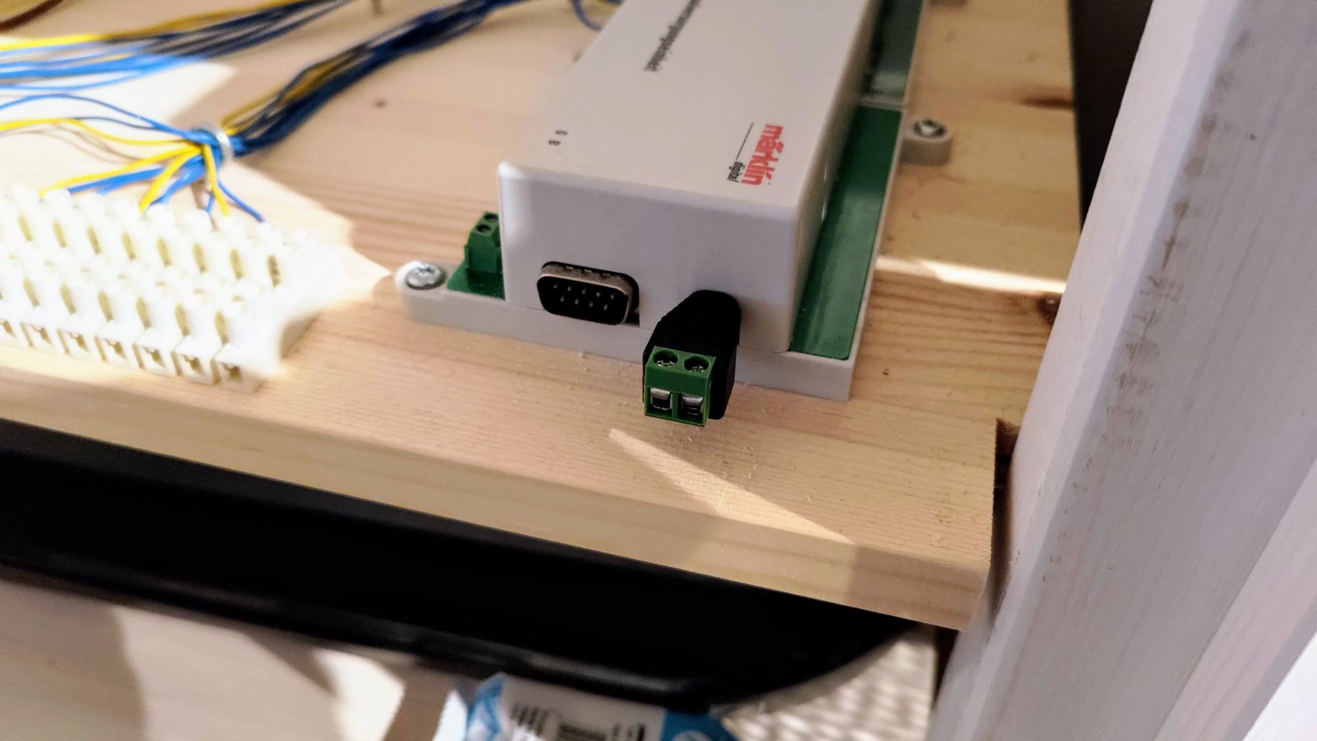

Er du, som jeg, frustret over at Märklins stationære dekodere og moduler ikke er udstyret med skrueterminaler til strøm? Så har jeg en god nyhed: Det kan de blive!
Følgende virker for dekoderne m83, m84. Tilbagemeldingsmodul L88, samt modulerne Converter og skinneboksen til Mobile Station.
Jeg har købt DC-stik med skrueterminaler, som passer til Märklins DC-stik. Dermed kan jeg få mere ud af min strøm til andre dekodere og fordele strømforbruget på færre strømforsyninger. En standard Märklin strømforsyning (66360) kan sagtens forsyne flere dekodere.
På Märklins DC-stik sidder pluspolen på pinden i midten, og minus sidder i cylinderen. Stikket er 5,5 mm bredt, 2,5 mm pind og 11 mm langt stik. Alle komponenter kræver 18V DC.

Nej. Det er korrekt at 60822 er krævet i manualen. Det kan dog sagtens fungere uden.
60822 er en støjreducerende løsning. Den har ingen praktisk betydning for den strøm der går til dekoderen. Den følger loven, for jf. loven så skal den være der, og dermed overholder produkterne lovgivningen.
Hvis du har en stak K83 kan du forsyne dem gennem 60822 og her giver den fin mening. Så har du en slags fordeler til både aktuelle og gamle dekodere.
60822 indeholder (efter sigende) også en overbelastningssikring, men så igen, det gør din netdel også, så her misser du heller ikke noget.
Jeg vil til enhver tid sige: Er du i tvivl, så brug 60822, det er der intet forgjort ved. Det er også den officielle fremgangsmåde.
Personligt, så tror jeg at 60822 er en eftertanke. Hvis den var dræbende nødvendig, hvorfor har jeg så en m83 og m84 dekoder med fungerende DC-stik indgang, når det ikke skal bruges til noget?

Den samme som til 60822: Netdel 66360.
Der er jo intet til hinder for, at du knalder en skrueterminal i din 60822 og forsyner den sådan.
60822 er ikke en strømforsyning. Den tjener kun at reducere støj, og den er nødvendig hvis du oplever problemer med anden elektronik når anlægget kører. Det er et lovkrav at den skal være der, når man sælger den slags udstyr.
Vigtigt: Er du i tvivl skal du altid benytte 60822 mellem dine dekodere og din strømforsyning, så gør du ikke noget forkert.
I princippet drejer tippet sig egentlig ikke om 60822 eller ej, det drejer sig om, at du med en skrueterminal og forbindelseskabel (Märklin 84499) kan fordele strømmen fra én 66360 til flere dekodere end dekoderne i samme række, samt lys i huse osv. Så meget strømforsyningen orker at trække med sine 36 WA.
